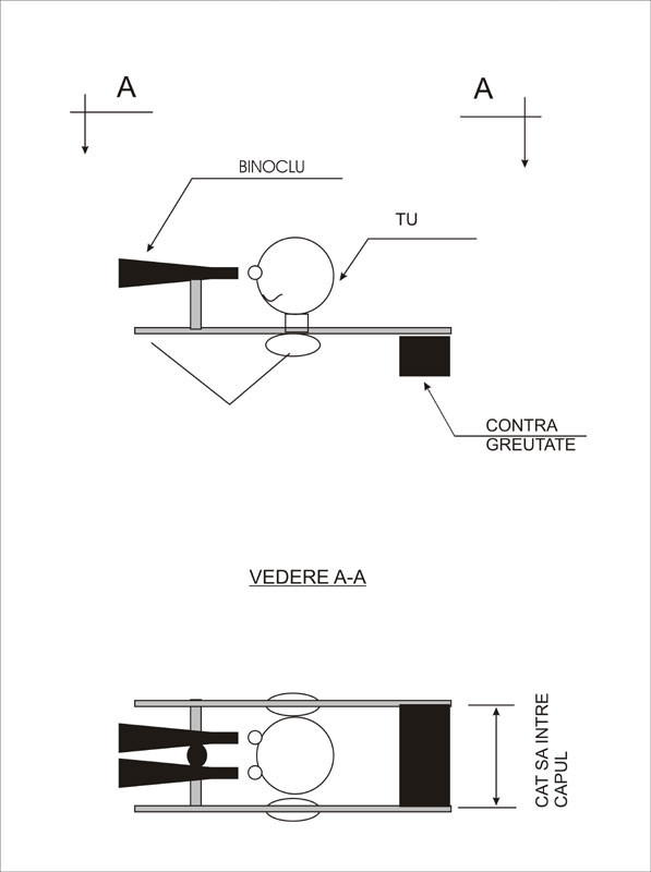

Dan Vasiliu
Data inscrierii: 29 Iun 2009
Mesaje: 971
Motto: SI SEDES NON IS
MesajTrimis: 20 Ian 2010 22:25 Download mesaj
Buna seara.
Am mai postat pe forum dar ... pentru aducere aminte. Nu greutatea binoclului este esentiala cat este optica si mai ales ceea ce se doreste de la el. Pe trepid ... este o solutie - poate mai greu de manipulat. Muschii de culturist ... pentru cine are. Ajutator pentru muschi si versatilitate mare in desenul de mai jos. Eu asa ceva folosesc - cu succes ! Laughing
Suport binoclu
