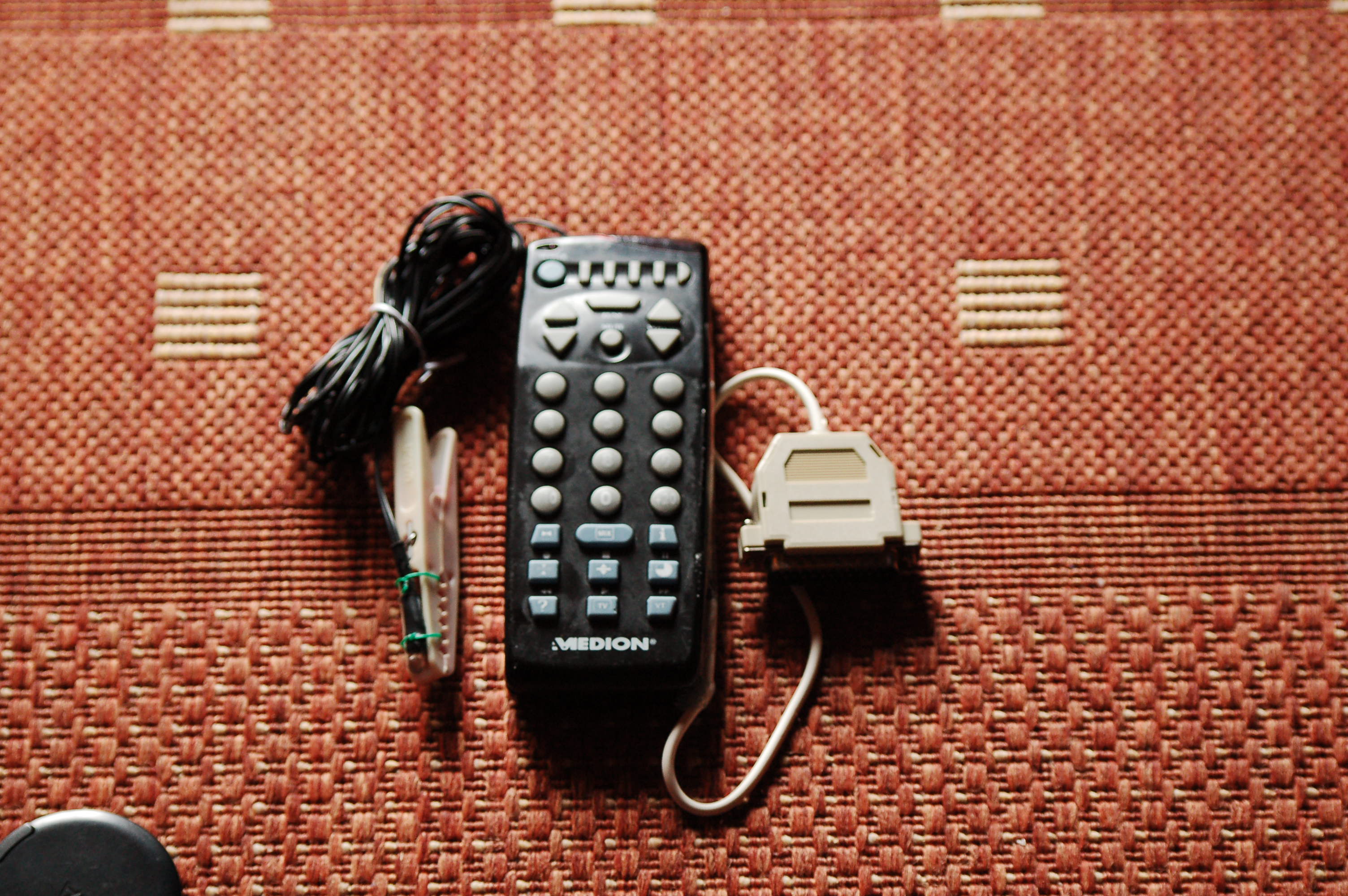

Buna, na cine ghiceste ce am fusarit aici?

Nu-mi spune ... E un declansator DSLR?
Nu inteleg insa ce cauta clema de rufe

din câte se vede, la capătul clemei este un led, presupun cel de la telecomanda în infraroșu. Se fixează convenabil pe lângă cameră iar comenzile le dai fie de la butoane fie de la PC prin interfața cu cablu serial/paralel. Nikon are o telecomandă a lui, dar nu este conectabilă la PC. Din câte am văzut, are mai multe funcții, nu numai declanșarea.

e celebrul uscator rapid remote IR de rezistente multi-layer pt dew-heater Medion super-Turbo 2000, in varianta deluxe, acum si cu .... clema de rufe. si cu.. port paralel Very Happy am nimerit-o?
nu, da' acum pe bune, ce stie sa faca? e folosit si la ghidare?
achizitie imagini? comanda? control? Confused ne-ai facut curiosi

Pe aproape,pe aproape...
Da e declansator pentru Niconurile mici genul D40 D50 D60 care nu au decat remote prin Infrarosu.
Am programat medionul pe televizor sanyo si cu tasta Nr. 7 pot,lao apasare scurta ,declansa, iar la urmatoarea apasare ,sfarsii expunerea, bineinteles pe pozitia M si Bulb iar declansare pe telecomanda,cu sau fara cele 2 secunde .
Asa de departe am fost cu un an...
Problema e ca sunt putoare sa tot fug afara cu telecomanda si sa apas de cate doua ori pentru o poza...
asa ca am deslipit ladul si l-a prelungit cu vreo 5 metri de cablu.
Toate si frumoase dar iarna cu geamul crapat din cauza cablului e o bucurie asa ca m-am gandit sa-l comand prin legatura parallela ca aia seriala mi-o trebuie pentru goto si guiding,si nu am decat un com.
Notebookul sta asa si asa afara langa montura si il comand cu Teamviewul soft de remote merge trasnet.
problema e ca trebuie o intrerupere galvanica intre portul paralel si telecomanda.
Exista 2 modalitati ,cel putin ,de realizare ,una cu tranzistor ,la mine nu a functiona, telecomanda ramanea pe foc continuu pana nu mai avea curent, sau cu optocupla.
Eu am dezmembrat un mouse vechi cu bila si am luat optocupla ,intrarea cu rezistenta de 4,7Komi la pinul 3 si 18 pe stecherul paralel, si iesirea cu dioda in paralell direct la cele doua sarme care merg pe butonul 7 al telecomenzii.
Soft folosesc dslrschutter ca poate prelucra scripturi, e nevoie de unul cu durate diferite de expunere pentru fiecare a 2 a poza ,altfel dureaza pauza dintre 2 poze asa mult ca poza propriu zisa. Sper ca ma intelegeti ce veau. Daca fac 2 poze de 3 minute tre sa capat un semnal la inceput apoi dupa 180 de secunde apoi dupa vreo 10-20 ,si iara 180 deci pornit 180oprit 10 pornit 180 oprit.
La alte softuri merge numa expunere x secunde pauza de memorare y...
La canon e asa ca pe toata durata expunerii emit semnal la nikon ,scurt la inceput is scurt la sfarsit.
Uf , am gatat

Mai exista o cutie usb la shostingstar in Statele unite dar costa vreo 80 de $ mi-e prea scumpa si nu stiu daca e ce vrau eu ,aia se leaga la usb si se gata tot cu o dioda led cu cablu de prelungire.
Scriptul e ge genul
Preshot 3 sec
Expuneri 1
Duration 1 sec
Aftershot 177 sec
%prima poza
Preshot 3 sec
Expuneri 1
Duration 1 sec
Afreshot 20 sec
% pauza de memorare
si asa mai departe....
