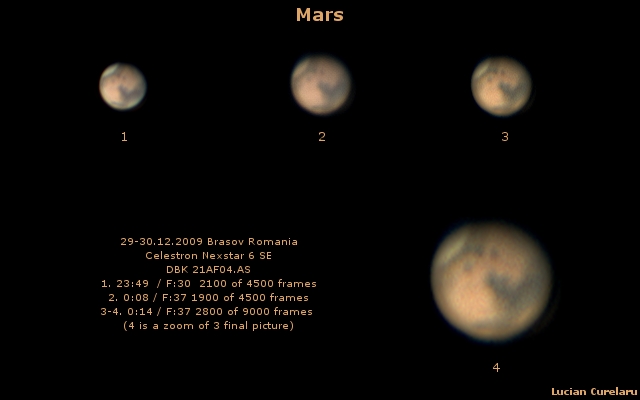

Salut
Un marte "proaspat" Wink de acum 2 zile

Foarte reusit Luci,imi plac detaliile scoase.
Clear sky Hans
MesajTrimis: 31 Dec 2009 12:42 Download mesaj
In cazul planetei Marte asta nu merge chiar simplu. Trebuie munca nu gluma. A numarat cineva cate frame-uri s-au tras, analizat si stack-uit in total. Felicitari !!! Smile

Bravo, reusita imaginea! Intr-adevar, ai obtinut un numar mare de cadre pentru suprapunere... si rezultatul e pe masura.
La mine, cerul a fost mult timp innorat. Desi as fi avut vreo una..doua zile senine (posibil si cu turbulenta acceptabila) dupa Craciun, n-am incercat nimic (eram intr-o stare mai proasta).

Impresionant, mai ales pentru un instrument considerat "comercial". Te rog să ne dai mai multe detalii, pentru că fiecare imagine are în spate o poveste, Devoalează această poveste, pentru mulți poate fi foarte interesantă.

Scuze pentru reactia intarziata dar am avut o perioada incarcata. In primul rand multumesc tuturor pentru aprecieri. Voi raspunde mai jos fiecarui mesaj.
pt. Hans: si eu am fost pozitiv surprins de nivelul de detaliu pentru ca ma asteptam la un rezultat mai slab ca detalii la un diametru de 150mm.. Probabil conteaza aici calitatea instrumentului. De asemenea am avut noroc sa am un seeing bun in seara aceea.
pt. Dl. Dragan : Cred ca ma supraapreciati putin Wink A fost intr-adevar ceva de munca dar a fost de mare ajutor echipamentul si mai ales camera, procesul fiind destul de automatizat. Grupurile de 9000 de frame-uri au fost trase in expuneri de 5 minute ( 30 fps in rawmode - multumita camerei DBK ) . De asemenea stralucrirea relativ ridicata a planetei si viteza ei de rotatie lenta mi-au permis sa ma aventurez la 30fps pt 5 minute De mentionat ca rotatia si dimensiunile curente ale planetei ar permite serii de pana la 15 minute fara ca imaginea sa fie sensibil afectata de rotatie. Lucru pe care sper sa-l incerc intr-o sesiune urmatoare...
pt Tavi : da.. numarul mare de frame-uri eu zic ca e f important. Astfel sansa de a prinde multe frame-uri f bune e mare (mi-am permis sa fiu destul de selectiv si totusi am ramas cu multe frame-uri bune in cazul de fata).
pt theogon: Nu stiu exact la ce te gandesti cand zici instrument comecial... probabil un instrument axat mai mult pe imagine decat pe performante.. In cazul asta nu e chiar asa.. SCT-ul de 150mm de la celestron e super.. colimat cum trebuie da imagini excelente.. chiar daca are ceva obstructie.. Il am de vreo 2 ani si am o singura nemultumire... mi-ar fi placut unul la fel de diametru mai mare Smile
Cat priveste povestea...nu prea ma pricep la asa ceva.. niciodata nu m-am priceput.. ce pot sa zic... am asteptat mult timp o noapte senina pentru "primul asalt foto" asupra lui Marte.. in 29 a fost destul de surprinzator.. ziua a batut un vant teribil.. si pe cer alergau tot felul de nori... spre seara insa s-au imprastiat lasand un cer albastru curat... si surprinzator s-a oprit si vantul.. Asa ca decizia de a incerca a fost oarecum spontana... desi ma temeam ca vantul va reporni sau prezenta lui la altitudini mai mari va deteriora seeingul apreciabil. Cand am colimat instrumentul insa am vazut ca seeingul era peste asteptari si atunci am stiu ca sunt ceva sanse... "Planul de actiune" era facut demult in asteptarea unei seri senine... mai multe avi-uri.. la 15 si 30 fps, mai multe amplificari (barlow 3x simplu + extensii - f:30 / f:37 / f:45).. au rezultat 5 avi-uri dintre care din pacate 2 ratate (monocrom datorita unei greseli pe care am facut-o la o setare a camerei) Intentia era de a impusca 2 iepuri.. imaginile propriuzise dar si un test comparativ cu diverse combinatii pentru a vedea care e solutia cea mai buna. In rest "rutina" Smile instalat echipamentul, aliniat, focusat , pozat, dezinstalat... nu intru aici in detalii dar daca te intereseaza ceva anume legat de tehnicile folosite pot detalia.. In final.. m-am retras in casa putin cam inghetzat si m-am culcat visand la procesarea cu registax-ul din ziua urmatoare.. Wink
A... am uitat sa mentionez ca locatia din care am facut toata treaba este balconul apartamentrului in care locuiesc in Brasov.

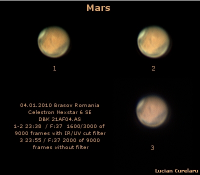

In final mai atasez un colaj facut tot pe marte alaltaieri.. De data asta insa seeingul a fost ceva mai prost.. rezultatele fiind si ele ceva mai slabe.. Am profitat insa de cerul senin (care se pare ca e o raritate in Brasov in ultima vreme) pentru a testa pe marte un proaspat achizitionat fitru IR/UV cut de la Baader . Apropo.. filtrul a venit cu o cutie f interesanta diferita de cele "clasice"... Cutia are un soi de sine cu care se poate atasa de alte cutii identice formand astfel un raft pentru filtre, fiecare cutie avand un mic sertar lateral in care se aseaza filtrul. Ingenioasa idee.. si f practica dupa parerea mea...

Te pricepi bine și la povestit. Am desprins din toate răspunsurile pe care le-ai dat, tot ce m-a interesat.
Instrumentul pe care în utilizezi este excelent, faptul că l-am categorisit drept "comercial" vine doar din faptul că - nota bene- se poate cumpăra de la un magazin (specializat) și să zicem că este puțin deosebit de unul home made, la care amatorul poate prelucra la precizii mari suprafețele optice.
Sunt plăcut surprins de calitatea instrumentului și sunt uimit că în condiții de iarnă, pe balconul unui bloc, obții imagini atat de bune. (În mod normal circulația aerului cald de lângă pereții blocului ar fi trebuit să afecteze calitatea imaginii. Probabil că avînd timpi de expunere scurți imaginile au înghețat și ai putut alege destule dintre ele).

Poti lua in considerare si faptul ca e debransat sau ca a beneficiat de programul de izolare termica. Ma refer la bloc.

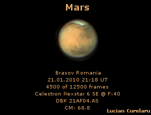

Salut
Inca o poza cu marte facuta acum 2 seri pe un cer cu seeing bun dar transparenta destul de proasta. Asa cum banuiam seeingul bun pare sa conteze mai mult decat transparenta proasta in cazul fotografiilor planetare... si se pare ca nu am tremurat chiar degeaba afara Smile
Detaliile vizibile pe suprafata planetei sunt diferite din nou (fata de pozele anterioare) si de data asta peisajul este destul de bogat in detalii cu un contrast mare si de diverse nuante.

Foarte tare Smile

Suepr tare. Vezi ca ai cateva cadre descentrate, cel putin mi se pare. Dar ai vad o droaie de cadre, ceea ce e super marfa...

Foarte frumoase fotografiile! Felicitari! Si eu am vazut Marte ieri , pe 22 si am fost surprins de magnitudiea ei. Felicitari inca o data!

Multumesc tuturor pentru aprecieri.
Blakut.. banui ca te referi la "efectul" ciudat de pe marginea planetei(care imi apare la cam toate imaginile cu marte).. si eu am crezut initial ca e vorba de frame-uri descentrate dar am avut grija ca inainte de stackingul final sa filtrez frame-urile cu diferenta mare.. totusi manevra nu pare sa fi ajutat.. deci nu stiu ce sa zic, cert e ca tare as vrea sa scap de efectul ala asa ca mai incerc diverse chestii . De mentionat faptul ca efectul era mai pronuntat si contrastant inainte de procesarea finala dar am reusit sa-l mai diminuez prin aplicarea unui deringing.. oricum insa ideeal ar fi sa nu fie nevoie.
Cat priveste frame-urile multe... marte e destul de permisiv in sensul asta - datorita rotatiei ceva mai lente time-window-ul in care se pot lua imagini neafectate de rotatie este considerabil mai mare. Bineinteles insa m-a ajutat mult si camera si stralucirea planetei putand lua imagini raw la 30fps....
