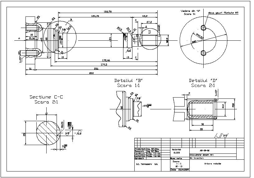

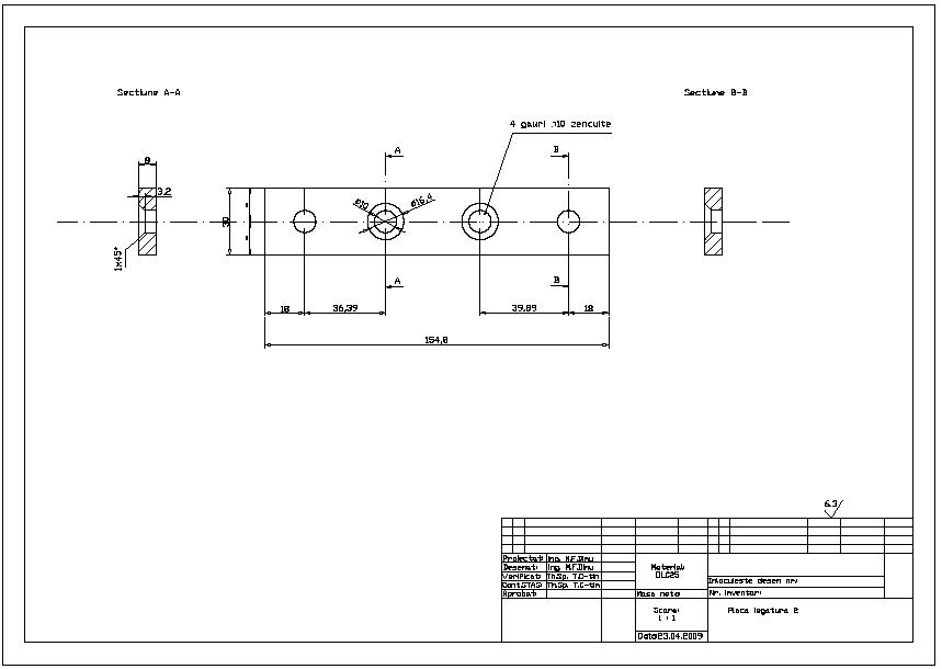

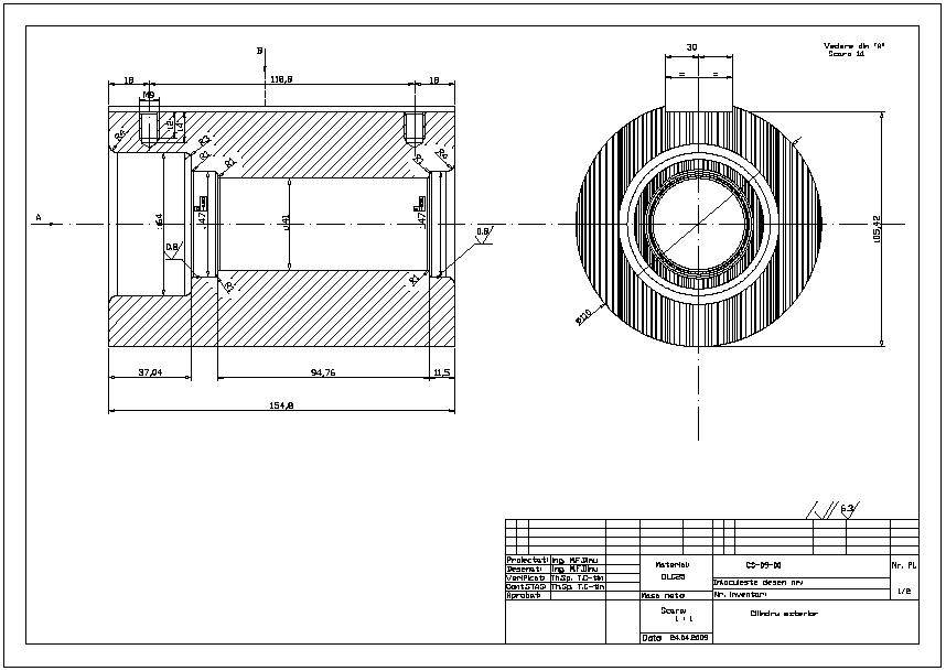

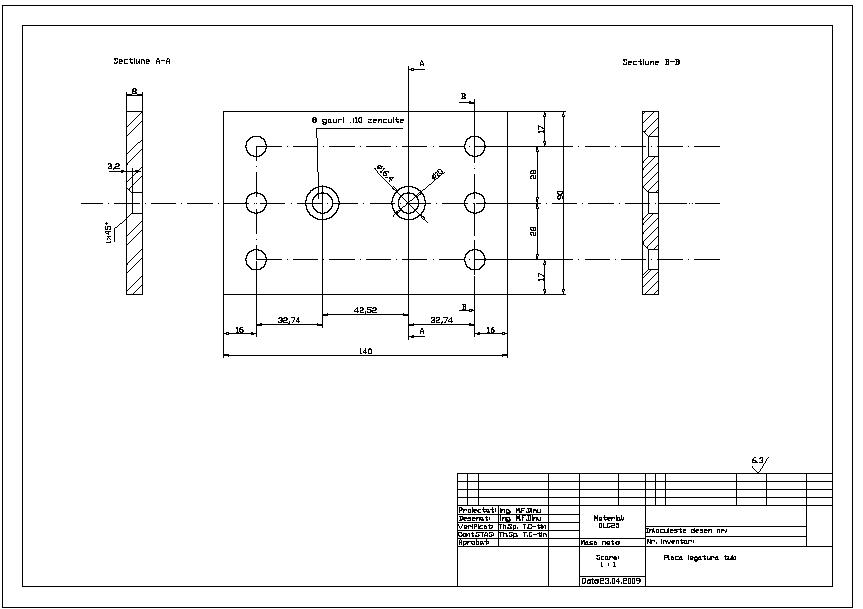

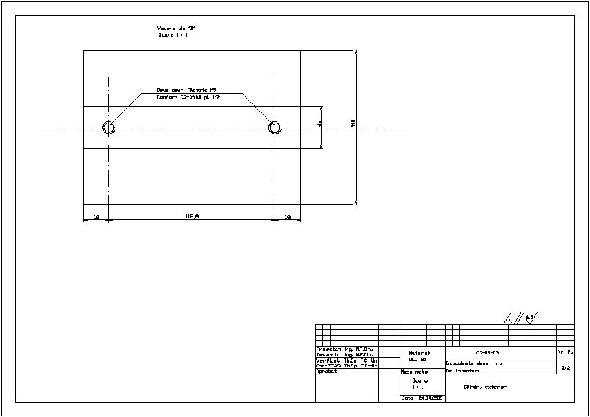

Salut. In completarea lui HOO Germany vin si eu cu o conceptie de montura ecuatoriala. Am facut decat sistemele de rotatie, prinderea intre axe si prinderea telescopului. Sistemul de prindere pe trepied nu l-am facut. Rulmenti sunt radial-axiali cu role conice. Nu mai tin minte STASUL si nu mai gasesc nici catalogul. Camasa exterioara (De) are 47 mm si cea interioara are (Di) 25 mm. Sper sa va ajute. Pentru detalii contactati-ma aici pe forum
Totul este lucrat prin standarde.
Arborele interior
 Marime fisier:  80.02 kb

Camasa exterioara
 Marime fisier:  84.08 kb
 Vizualizat:  de 11261 ori
Camasa vedere de sus
 Marime fisier:  43.54 kb
Placa de legatura
 Marime fisier:  54.47 kb
Placa de legatura 2
 Marime fisier:  45.97 kb

Din câte văd eu e o singură axă, cealaltă este identică? Carcasa mi se pare prea groasă și grea, chiar dacă e făcută din Al. Ați calculat cam ce greutate duce? Echivalentă cu EQ 2-6?
Salut. Da, sunt identice. Trebuiesc 2 axe si 2 cilndrii exteriori. Materialul este OLC25, nu prea se vede bine din poze. Calculul nu l-am facut, pentru a determina montura echivalenta.
