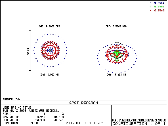

Pai gandeste-te ca telescopul are vreo 2 ani vechime si este Skywatcher... Apoi ocularul este Omegon 8-24mm + Barlow Orion 3x
Ce sa zic... Dar macar sunt scule medii, nu?
Uite, arata in genul asta, doar ca in centru se vede punctul negru de la secundara (ATENTIE, doar A ADOUA imagine):
P.S.: Am uitat sa precizez ca nu sunt poze facute de mine, ci sunt luate de pe internet, spre exemplificare.

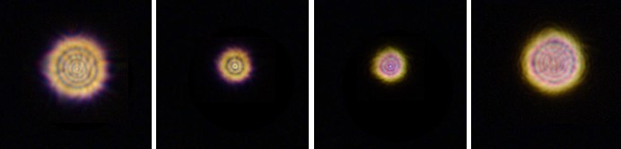

Sau, uitati aici (faceti abstractie de culori - imaginea din stanga)! Am cautat o imagine asemanatoare. Cea de fata nu are nimic de a face cu Airy, dar asta mi-a sari chiar acum in ochi, cautand.
Deci, cam asa apare la mine discul Airy. Inca o data, faceti abstractie de culori!

In conditii de seeing bune si telescop aclimatizat colimat si optica buna la focusarea perfecta trebuie sa se vada o biluta mica alba luminoasa inconjurata de 1-2 inele mai palide ca bila centrala.
colturi apar de la turbulente din tub dar sunt miscatoare .inelele se pot frange ca arcuri vibratoare deoarece nu ai seeing perfect . daca in poze ai focusat la maxim nu e ok ce se vede .
aici se poate vedea animatie sugestiva http://calgary.rasc.ca/seeing.htm

Dispersia atmosferica modifica mult aspectul discului Airy, functie de elevatia stelei observate. Filtrele montate pe telescop modifica de asemenea ecuatia.
http://www.paquettefamily.ca/astro/star_study/
Discul Airy are numai cativa microni, si se obtine IN FOCUS. Imaginea defocalizata este un lucru diferit.
The following images show the expected changes with filter of the Airy pattern on the CDK 12.5" telescope at 35 degrees elevation. Both Lumenera and NexImage (color) outputs are shown. Note the interesting appearance of the UHC-S filter results. The
