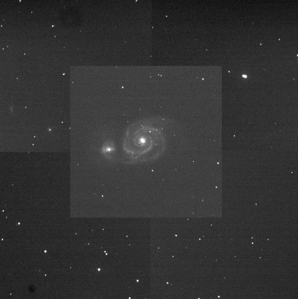

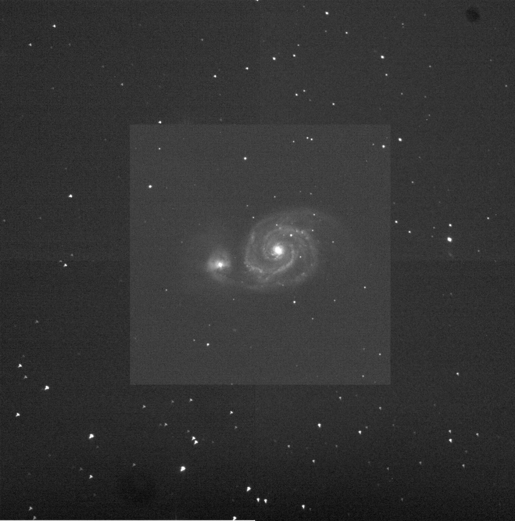

Pina acuma am folosit pentru fotografie newtonul 190/800 homemade
justat cu ochiul.Saptamana trecuta am cumparat un laser pentru
justare si am justat newtonul cu el.
Pozele sint cropuri 100% din colturi si din mijloc.Am folosit
un raw original transformat in jpg.Prima poza justat cu ochiul
si a doua cu laserul.
Aici se si vede foarte bine diferenta signal zgomot in functie de
timpii de expunere.Prima poza 420sec a doua 240sec restul
de setari la fel,numai in nopti diferite dar cu aceleasi conditii.
Clear sky Hans

MesajTrimis: 04 Mai 2010 19:32 Download mesaj
Concluzie: ochiul tau nu e chiar asa de bun ca si laserul Smile

MesajTrimis: 04 Mai 2010 22:55 Download mesaj
Da Doru nu chiar Smile .Coma din colturi a disparut.

MesajTrimis: 05 Mai 2010 09:02 Download mesaj
Sunt de acord ca o colimare cu ajutorul LASER-ului este mult mai buna, dar totusi am stat si am privit mult cele doua fotografii. In mod practic nu vad nicio diferenta. Imi par ambele la fel de bune si de reusite. Probabil ca un ochi foarte antrenat descopera diferente , dar in ceea ce priveste imaginea galaxiei centrale (M51), eu nu vad niciuna.
Felicitari pentru realizare !

MesajTrimis: 05 Mai 2010 10:07 Download mesaj
Da Teo in partea centrala nu este diferenta mare dar in
colturi.Priveste bine colturiile(la prima poza) mai ales stinga jos si o sa
vezi la stele o coada,steaua numai este rotunda.In schimb la poza
a doua stelele sint rotunde si in colturi.
Clear sky Hans
Teo
Data inscrierii: 23 Aug 2009
Mesaje: 2593
MesajTrimis: 05 Mai 2010 13:31 Download mesaj
Da, corect ! Acum am marit la maxim pozele si intr-adevar stelutele prezinta putina coma ( coada ) in prima imagine.
Mersi pt. lamuriri. Smile
