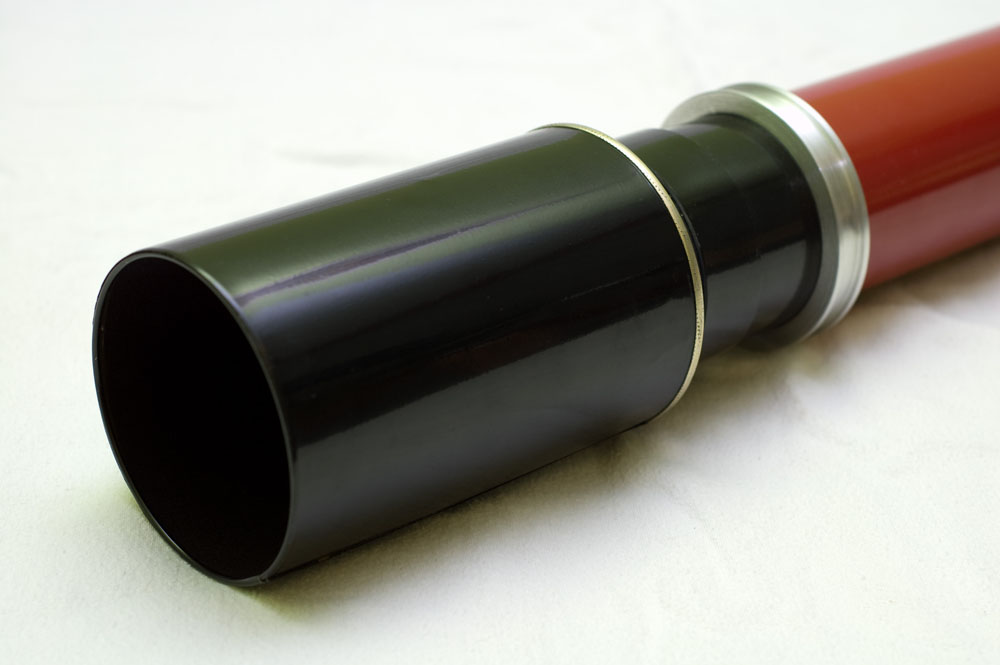

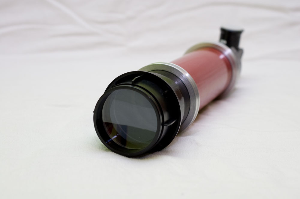

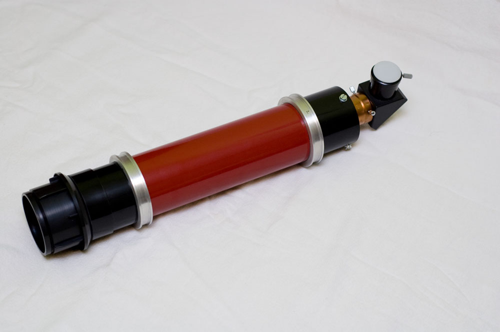

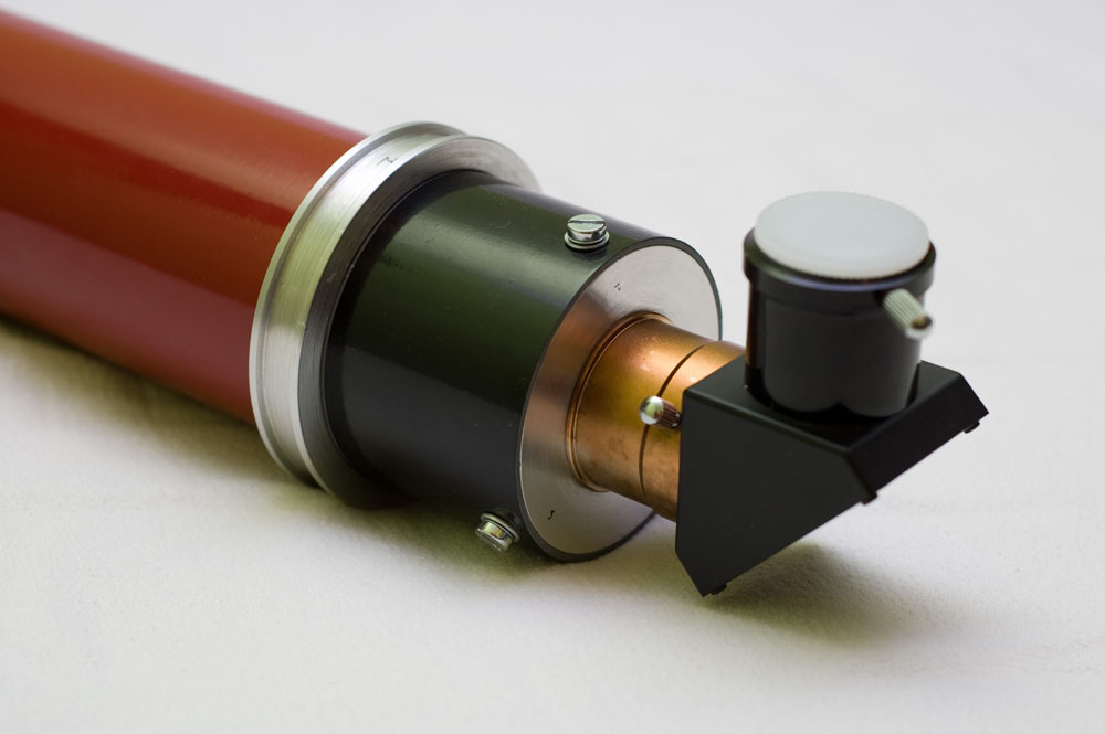

Tocmai am finalizat constructia unei lunete acromat de 70/500 mm (f/7.1).
Principala utilizare a acestui instrument va fi aceea de luneta pentru autoghidaj (inca nefinalizat la capitolul de electronica).
O a 2-a utilizare va fi cea de instrument wide field (de ex. cu un ocular Plossl de 25 mm, 52 grade camp aparent, voi obtine un grosisment de 20x si un camp real de 2.6 grade).

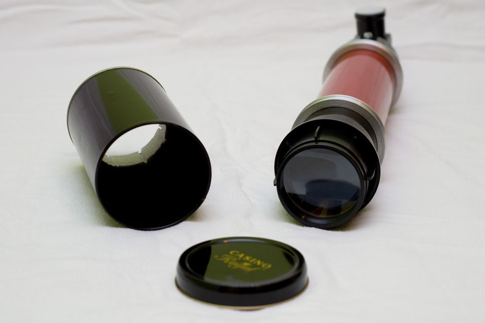

Obiectivul a fost procurat de la Surplus Shed, inelele de aluminiu de pe tub - care vor servi drept suport al suruburilor inelelor de ghidaj - si placa din spate in care se infileteaza un adaptor de 1.25 inch au fost confectionate de strungar, restul materialelor le-am avut prin casa (o teava pvc de 72 mm diam. interior reprezinta tubul lunetei, o cutie de tabla cu capac provenita de la un deodorant constituie parasolarul, autocolante de culoarea rosu si negru precum si velur autocolant pentru interiorul parasolarului).
Pentru ca pe capacul parasolarului scrie "Casino Royal" (fanilor lui James Bond li se va parea cunoscut Smile), am zis ca luneta va purta acelasi nume.

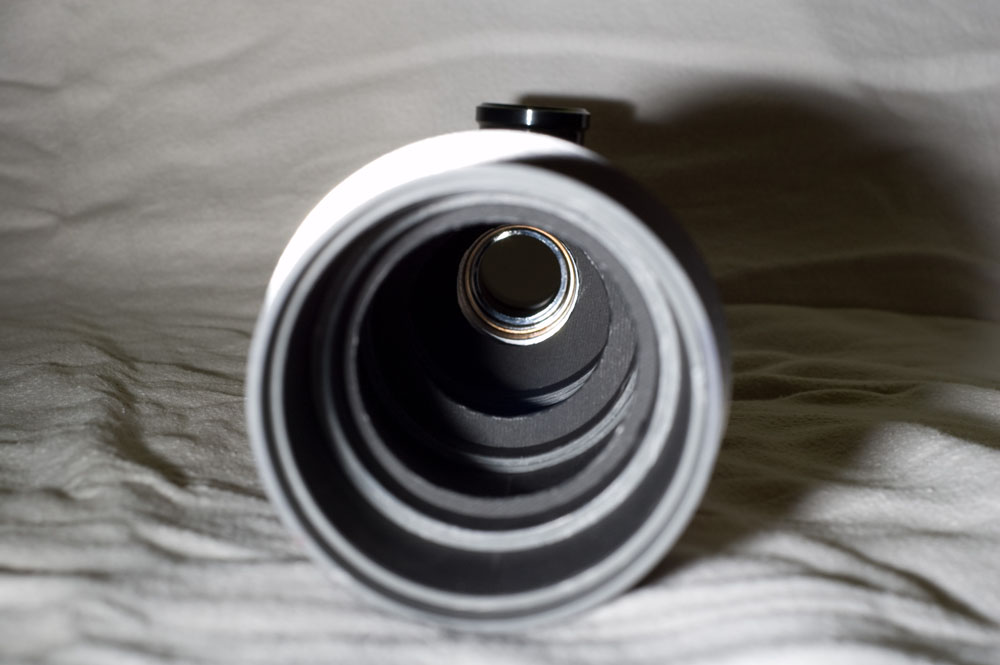

Pe timp de zi, la observatii terestre, luneta se comporta exceptional. Am mai testat-o, la 20x, la Luna si Jupiter (am vazut usor de tot satelitii galileeni). Aberatia cromatica este minuscula, contrastul excelent (gratie si baffling-ului facut cu grija).

O curiozitate totusi legata de baffle: gaurile n-ar trebui sa fie (cat mai) perfect rotunde?

Inelele de baffling sunt facute din carton negru taiat rotund de mana, cu o forfecuta. Acum nu ma astept sa fi iesit "ca la farmacie", au mai ramas unele neregularitati, insa nu am observat vreun efect neplacut la utilizare.
