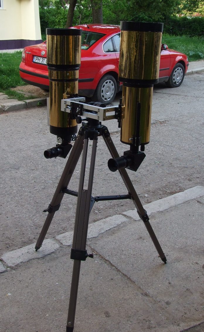

Una din problemele monturilor alt-aximutale este dezechilibrarea si tendinta de a ''cadea pe spate'' atunci cand sunt utilizate cu instrumente ceva mai grele si-sau sunt duse mult spre zenit.
In urma cu ceva timp am achizitionat o foarte buna montura de acest fel, fabricata de TS. Incercand insa sa aduc un instrument la unghiuri mai mari am constatat ca ea cade. E adevarat, montura a fost gandita pentru 3 kg, iar eu pusesem vreo 5 kg.

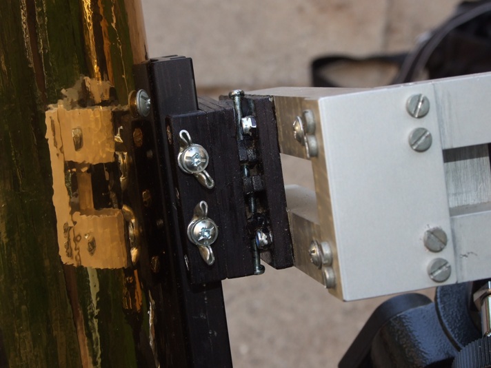

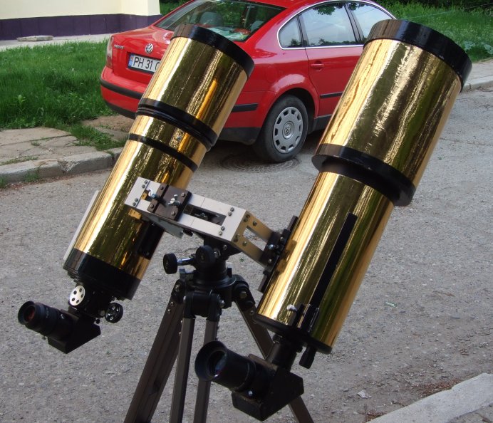

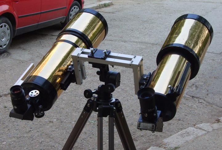

Asa ca m-am apucat sa construiesc o furca, astfel incat sa o pot folosii cat mai bine. In fotografiile de mai jos se vede montura TS pusa pe un trepied de la EQ3-2, cu furca si cu 2 telescoape, un Maksutov de 127/1500mm, ''tunat'', si un refractor triplet acromat de 123/430mm, construit de mine. In ultima fotografie se vede sistemul de corectie al alinierii, pentru ca cele doua telescoape sa bata pe aceeasi tinta. Greutatea totala a celor doua telescoape trece de 10 kg, dar fiind balansate, sistemul se comporta foarte bine. In partea de sus a furcii se poate vedea blocul de culisare laterala a sinei de prindere, necesar echilibrarii telescoapelor.
Acest sistem poate fi folosit si cu un singur telescop si cu o contragreutate montata in cealalta parte.
Pentru aprecierea buna a dimensiunilor, ambele telescoape au diagonale de 2'' si oculare de 2'' montate in ele.

Foarte interesant si ingenios.
Cum se comporta daca bate vantul ?

MesajTrimis: 27 Apr 2010 13:36 Download mesaj
Nu am testat-o pe vant. e foarte noua.
Mesaje: 7259
MesajTrimis: 27 Apr 2010 13:52 Download mesaj
Am uitat sa precizez. Totusi, nu recomand altora sa procedeze la o asemenea supraincarcare a unei monturi. Eu am pus aceste doua instrumente, ca nu aveam altele mai usoare, si voiam sa vad cum se comporta sistemul.

Montura arată excelent, iar cele două instrumente ''tunate'' umplu de invidie o grămadă de astronomi amatori cumsecade.
Felicitări pentru furca realizată, totuși întreb, oare faptul că duce mai mult de 10 kg nu e cam mult pentru montura TS dimensionată la 3 kg (după cum ziceai chiar tu).

Evident ca e mult. Singurul lucru pentru care, totusi functioneaza, e ca centrul de greutate vine exact pe axe. Altfel cred ca s-ar rupe.

felicitari,realizare foarte frumoasa,succes in folosirea acestor instrumente estetice si a monturii ingenioase.
Sper sa nu te superi daca am sa vin cu o mica precizare destinata incepatorilor.Dezechilibrarea monturilor azimutale supraincarcate,mentionata de tine, este reala dar se aplica doar monturilor pe care francezii le numesc ,,in nod de compas'' si care reprezinta doar un caz particular de monturi azimutale (exemplu notabil AZ3,aflata in vanzare la mai multi dealeri).Caracteristica principala a monturii in nod de compas este punctul de aplicare al sarcinii aflat excentric fata de axa orizontala.Mircea
