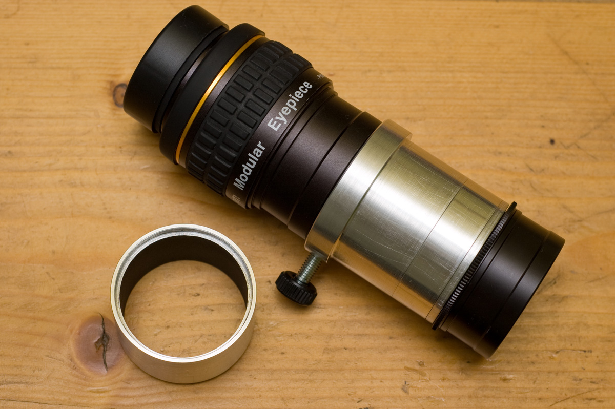

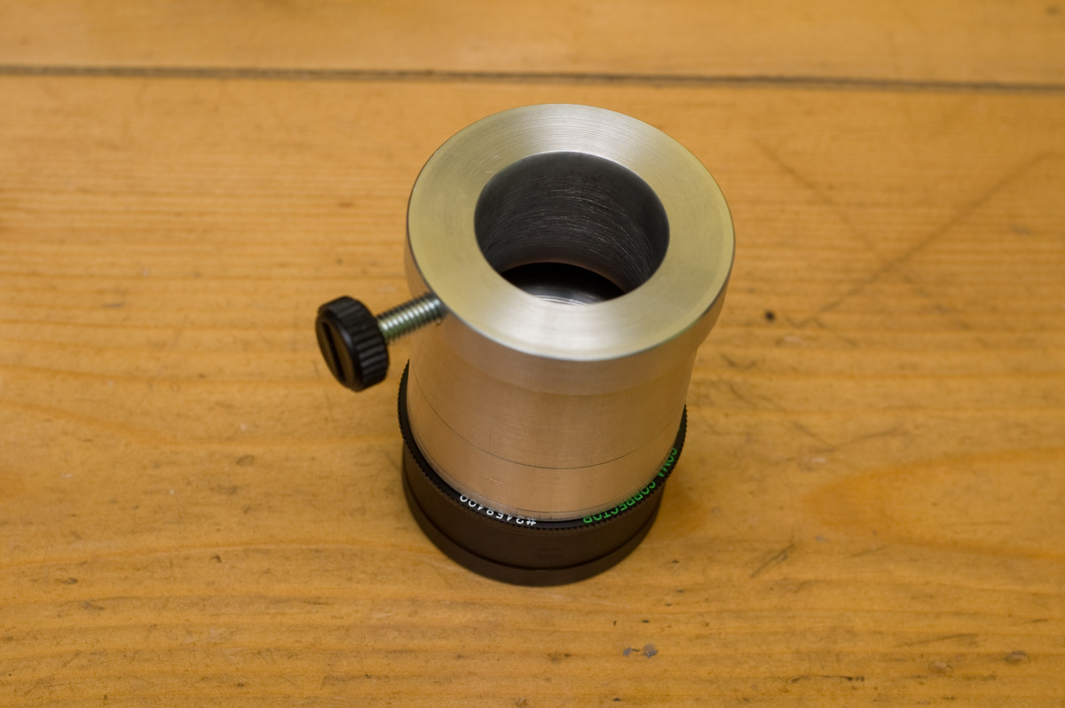

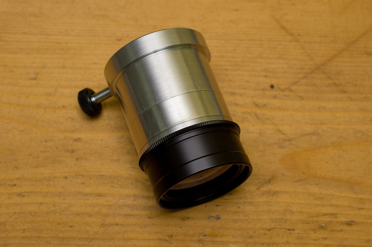

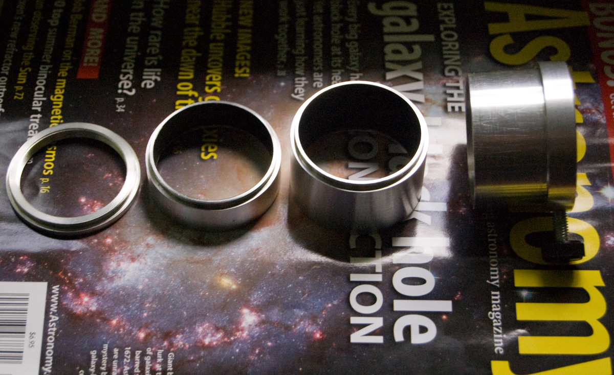

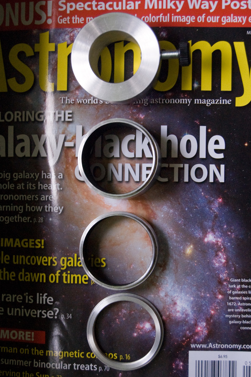

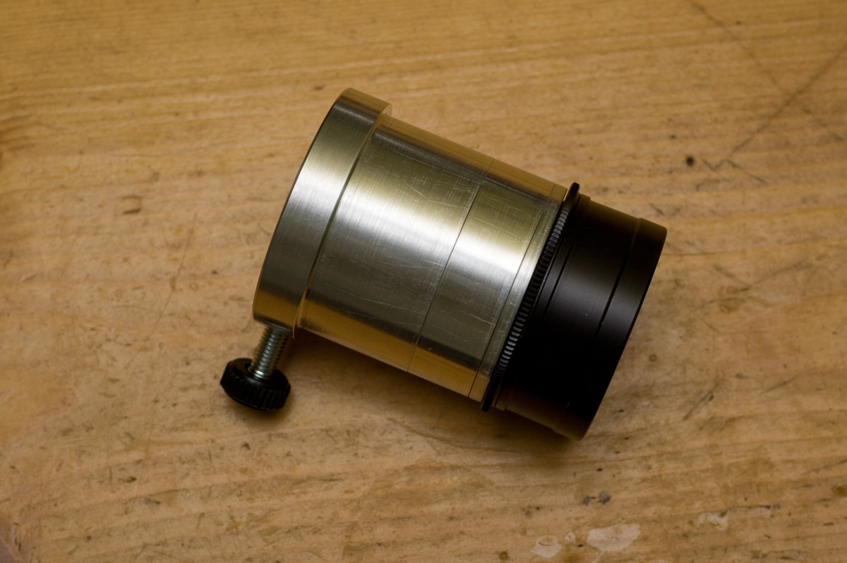

Un strungar bun mi-a facut un set de inele de adaptare care permit folosirea corectorului de coma Baader MPCC cu oculare de 2 si 1,25 inch:
- un inel de 6 mm cu filet exterior M48 si filet interior T2;
- alt inel, de 14 mm, cu filet interior M48 la un capat si filet
exterior M48 la celalalt;
- cel de-al treilea, de 28 mm, cu filet M48 la cele doua capete precum
cel dinainte;
- un adaptor de la 2 inch la 1,25 inch cu filet interior M48).
"Munca" mea a constat in realizarea desenelor pentru piese si vopsirea in negru mat a interiorului acestora.

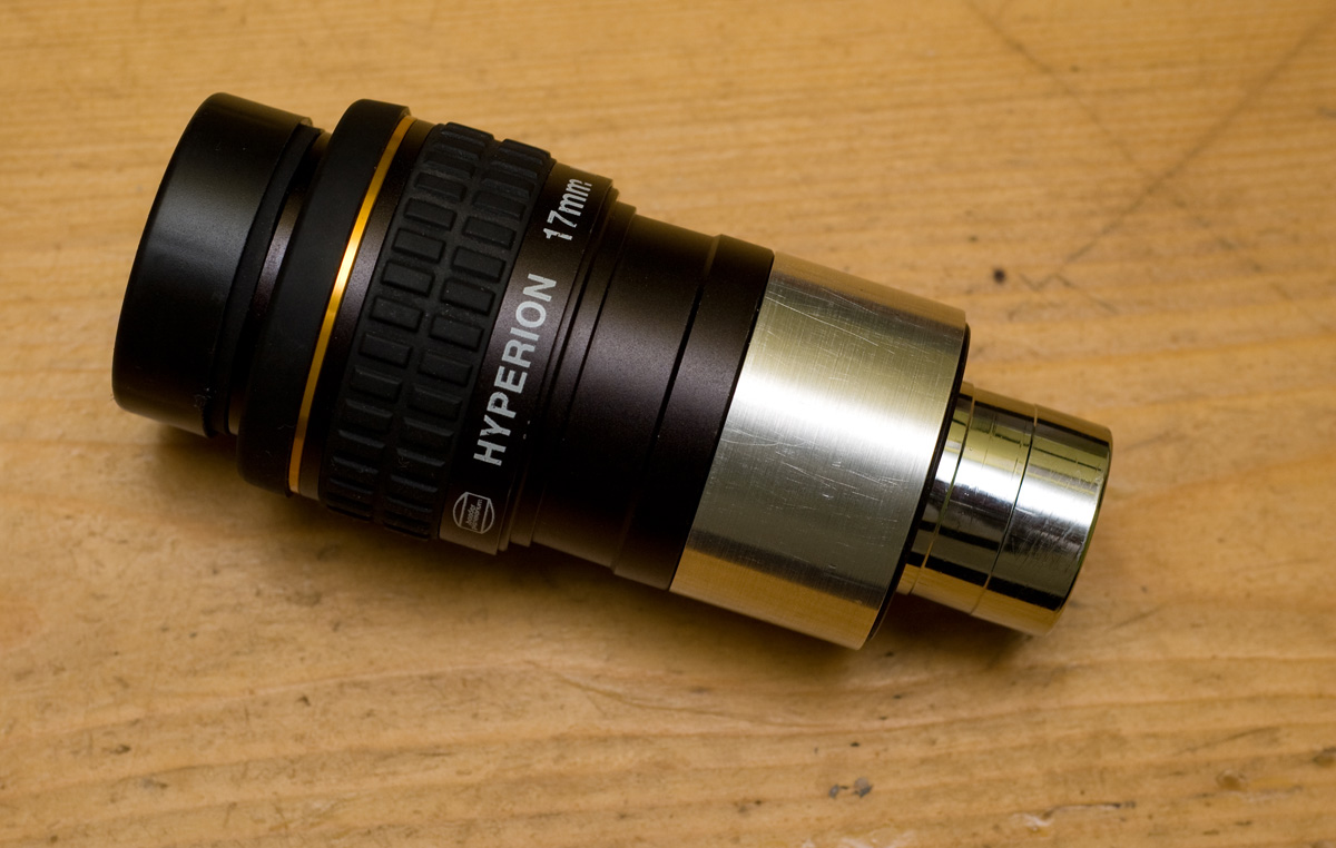

Inelele de 14 si 28 mm mai pot fi folosite la ocularele Baader Hyperion pentru a obtine focale diferite de cea "standard" prin inserarea intre lentila barlow detasabila si corpul ocularului.
Pretul a fost, bineinteles, mult mai mic decat variantele comerciale ale acestor piese.
 Marime fisier:  361.78 kb
 Vizualizat:  de 4717 ori

Poate poti pune si o poza cu adaptoarele puse pe coma corector, si eventual si cu un ocular.

Într-adevăr, au ieșit meseriaș! Îți recomand să le pasivezi în soluție de sodă caustică înainte de a le vopsi, prinde vopseaua mai bine pe stratul de oxid de Al care se formează, plus că se înlătură astfel orice urmă de grăsime.

Multam fain de aprecieri - le voi transmite meseriasului care a fabricat piesele Smile
A facut treaba buna - se vede ca este neamt batran (la propriu).
Treaba cu degresarea / pasivarea cu solutie de soda caustica nu mai are rost - am vopsit deja piesele la interior (asa cum spuneam mai sus) si in prealabil am degresat totul cu alcool izopropilic. La exterior vor ramane in culoarea lor naturala - se vad mai bine pe intuneric Wink
Incerc maine sa mai fac cateva poze.

Adevarat, bun tare strungarul pe langa casa ATM-istului Laughing
Piesele astea mai marunte, un inel, un adaptor, mai un filet...fac diferenta desi sunt de multe ori trecute cu vederea Rolling Eyes
Ar fi fain sa le eloxezi (ma rog anodizare, care o mai fi termenu' Embarassed ) sa obtii o suprafata mai dura la exterior. Cred ca ajuta impotriva zgarierii. Nu neaparat pe negru, care am inteles ca e cel mai greu de obtinut calitativ.

Iata inca vreo cateva imagini.
