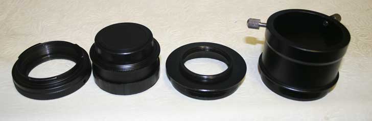

Am cumparat un coma corrector pentru Newton-ul meu skywatcher black diamond 200/1000. Cum ma asteptam, nu am destul in-focus pentru coma corector + DSLR.
O particularitate la telescopul asta e ca focalizatorul are 2 adaptoare pentru oculare, unul pentru 1.25 si unul pentru 2". Ca sa obtin focus cu DSLR-ul, foloseam adaptorul de 1.25 care are filet T la baza. Adaptorul pentru oculare de 2" (in care ar trebui sa intre MPCC-ul) nu e demontabil ca cel de 1.25 si e destul de inalt, asa ca nici vorba de focus cu el. Cu un astfel de adaptor, scurtat la 8mm deasupra flansei, ajung foarte aproape de focus (sub 1mm), dar nu chiar unde trebuie. Probabil ca daca mai strang din suruburile de colimare ale principalei, as ajunge in focus, dar caut o solutie mai buna.
In poza (de pe forumul iceinspace), sunt inelul camerei, MPCC-ul, adaptorul de oculare de 1.25" (fara tubul port-ocular, se vede filetul T) si adaptorul de 2".
[img]http://www.iceinspace.com.au/forum/attachment.php?attachmentid=44293&d=1214296865[/img]
In afara de a cumpara un focalizator mai putin inalt, ramane varianta scurtarii tubului pentru a ridica oglinda principala cu vreo 3cm. Daca adopt aceasta ultima varianta, la ce ar trebui sa fiu atent ? Nu am experienta de construit instrumente. Ar trebui sa schimb secundara cu una mai mare ? mica ? Telescopul e folosit aproape exclusiv pentru foto.

Nu reusesc sa pun poza, iat-o ca attachment.

O solutie, e sa iei un focalizator mai scurt. Daca ridici oglinda primara, ingustezi zona de iluminare 100% a senzorului, si ca sa compensezi ar trebui sa schimbi secundara cu una mai mare, operatie cam laborioasa.
Insa cea mai buna solutie ar fi sa inlocuiesti si oglinda secundara si sa schimbi si focuserul, ca telescoapele astea sunt calibrate pentru vizual, nu pentru foto, si dau un camp iluminat 100% cam mic. Dar asta depinde si de bani, dar in primul rand de cat de bine stii tu sa faci astea. Sau sa dai cuiva care se pricepe, sa-ti faca transformarea, ca dupa inlocuirea astora trebuie sa faci niste alinieri foarte precise, ale focuserului si a secundarei.
Daca nu, incearca sa mai ridici primara.

Ca sa nu strici nimic mai bine faci la strung un adaptor prin care sa pui comacorectorul direct in focuser si astfel nu mai folosesti astfel nici un adaptor din cele 2. Sau mai iei un adaptor ca cel la 2", tai din el partea cu cele doua surubele si pui astfel comacorr. mai jos.
Asta ce o fi oare: http://www.teleskop-express.de/shop/produc...zuege.html

cmatei ceea ce trebuie sa faci sunt urmatoarele lucruri:
1. ridici oglinda principala mai sus in tub (sau, alternativ si mai dificil, cobori focuser-ul mai jos catre principala - eu am facut asta la astrograful meu newtonian de 110 f/4)
2. inlocuiesti secundara cu o alta cu diametru mai mare (diametrul creste la rapoarte f/d mai mici si, invers, scade la f/d mai mare); spre ex. pentru a avea camp iluminat 100% suficient de mare pentru chip-ul DSLR-ului Nikon D50 (cu diagonala mai mare decat a DSLR-urilor Canon format APSC), la astrograful meu am avut nevoie de o secundara cu diam. de 60 mm.
Dimensiunea secundarei se calculeaza usor:
http://www.garyseronik.com/?q=node/8
Pentru alte calcule se poate folosi Newt, un soft free foarte util http://www.dalekeller.net/ATM/newtonians/newtsoft/newtsoft.htm
insa pentru calculul dimensiunii secundarei foloseste cu incredere formulele lui Gary Seronik de pe site-ul de mai sus.

@valy: pana la urma am gasit si eu un adaptor foarte similar, anume http://www.teleskop-express.de/shop/produc...nians.html. Ar trebui sa soseasca vineri asa ca-l pot testa in weekend, dar sunt 99.9% sigur ca e ok. E de departe cea mai buna solutie, sunt foarte fericit ca nu trebuie sa tai tubul.
Varianta cu confectionatul din adaptorul de 2" nu functioneaza, am stricat deja unul Smile Problema e ca suportul adaptoarelor de oculare are o buza in interior ce nu permite coma corectorului/ocularului sa intre complet in tubul focalizatorului.[/url]
