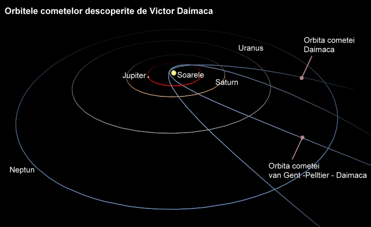

Cu acest binoclu în noapte dintre zilele de 2 și 3 septembrie 1943 (spre dimineață) a observat o cometă la limita dintre constelațiile Lynx și Ursa Major. A repetat observația încă două nopți. La 5 septembrie 1943 Victor Daimaca a telegrafiat Observatorului Astronomic București următoarea telegramă: „Cometă nouă, mărimea 8, în Lynx, pe linia Alfa Gemenii, Epsilon Ursa Mare. Deplasarea diurnă 2 grade spre Ursa Mare“.
Telegrama a ajuns la București cu o întârziere de 24 ore, fiind interceptată de GESTAPO, care în vreme de război a verificat o să nu fie o comunicare subversivă, de spionaj, mai ales că era expediată de la Târgu Jiu, unde se afla Lagărul de deținuți politici.
Astronomul Călin Popovici de la Observatorul Astronomic București a făcut atunci notația – observare:
„De îndată ce vremea ne a permis am căutat astrul, găsindu l cu ușurință la 9 septembrie 1943. Cometa era ușor vizibilă cu căutătorul ecuatorului și la limita de vizibilitate cu un binoclu Zeiss, care mărea de 6 ori. Era un astru difuz, fără nucleu stelar, cu un rudiment de coadă“.
La 10 septembrie descoperirea, cu observațiile astronomilor de la București au fost transmise Biroului Central de Telegrame Astronomice ale Uniunii Astronomice Internaționale de la Copenhaga, care a omologat descoperirea sub denumirea „DAIMACA – 143“, a comunicat o observatoarelor astronomice din întreaga lume și a înscris o în Atlasul astronomic.
La 19 septembrie 1943 Cometa – Daimaca, situată la 49,5 milioane km de Pământ, a fost observată de Peltier și Shapley în S.U.A.
Societatea Astronomică a Pacificului din S.U.A. a bătut o medalie de onoare pentru Victor Daimaca despre care dr. C. Lupescu a scris în „Bibliografii sentimentale“:
„Colegul meu astronom, plin de satisfacție, mi a arătat o medalie de bronz, cât o palmă, groasă de un deget, ce avea înscris pe ea cu litere în relief numele profesorului Daimaca, descoperitor al cometei ce i poartă numele“.
Textul brevetului medaliei avea următorul conținut: „Această medalie instituită în anul 1890 de Josep D. Drandol, este decernată lui VICTOR DAIMACA, pentru descoperirea cometei din 9 septembrie 1943“.
Continuând să cerceteze cerul, Victor Daimaca a descoperit la 16 decembrie 1943 o nouă cometă în constelația Vărsătorului, care a fost observată simultan în alte zone ale globului și de astronomii Van Gent și Peltier, astfel că acesta a primit denumirea la toți trei.
