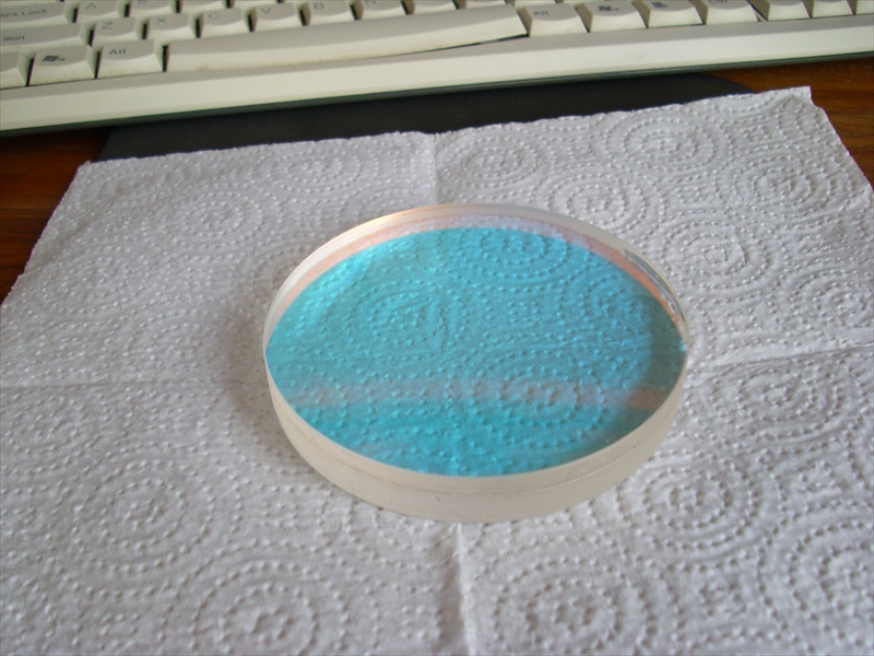

De curand am primit de la cineva un dublet de 90mm diametru si f/d aproximativ 6(la o apreciere rapida).
Banuiesc ca provine de la un spoting scope dar nu sunt sigur.Cine mi l-a dat nu stie nici el.Se prezinta in stare foarte buna,nezgariat,neciobit,coatingul neatins asa ca ma apuc de lucru:).

Pacat ca pierde din rosu , e obiectivul tipic din binoclurile foarte ieftine .
nu cred ca duce cu rezultate bune marire mai mare de 30-40x.

O sa-ti spun si eu cateva lucruri dar nu pentru a te descuraja ci pentru ati forma o parere mai realista vis-a-vis de acest obiectiv:
Intradevar stratul care este depus pe el mananca mult din lumina si informatie in zona de rosu si adiacenta.
Partea buna e ca se poate da jos stratul depus iar partea rea e ca nu se poate pune altul rezistent pe un dublet gata cimentat.
Mai e bine sa stii ca un dublet cimentat dezvolta coma iar la raporturi focale mici aceasta este cam de marimea celei dezvoltate de o oglinda parabolica de newton la acelasi raport focal.
Exista doar doua procedee cunoscute pentru eliminarea comei la obiectivele cimentate.
Primul ar fi asferizarea unei suprafete dar procedeul e scump si delicat si in ziua de azi nu-l mai aplica nimeni la optica ieftina.
Al doilea procedeu ar fi folosirea unor sorturi de sticle cu index mare.
Acest procedeu e folosit in general de rusi si de romani.
La obiectivul tau vad ca nu e aplicat (flintul dens are o nuanta pregnant galbuie in sectiune).
Altceva, daca obiectivul a apartinut unui binoclu sau spotting sa te astepti sa fie mai puternic subcorectat decat unul obisnuit din cauza faptului ca a fost gandit sa lucreze impreuna cu un pogon de prisme pe traseul optic.
Asta inseamna sfericitate mai mare si in consecinta posibilitate mai mica de a urca grosismentul cu imagine buna.
Mesaje: 3793
MesajTrimis: 01 Aug 2010 19:49 Download mesaj
Stratul depus cred ca nu se poate da jos ca e in mijloc unde e lipitura . prin incalzire la vreo 250 grade se poate dezlipi si atunci abea se da jos pachetul dielectric .

Din imaginea a doua si in special a treia se vede depus pe spatele obiectivului.
Am avut si eu doua asemenea obiective cu stratul depus tot pe spate.
De obicei pe lipitura nu se pune nici reflex nici antireflex dar mai stii ce idei se mai aplica in ziua de azi ... Shocked

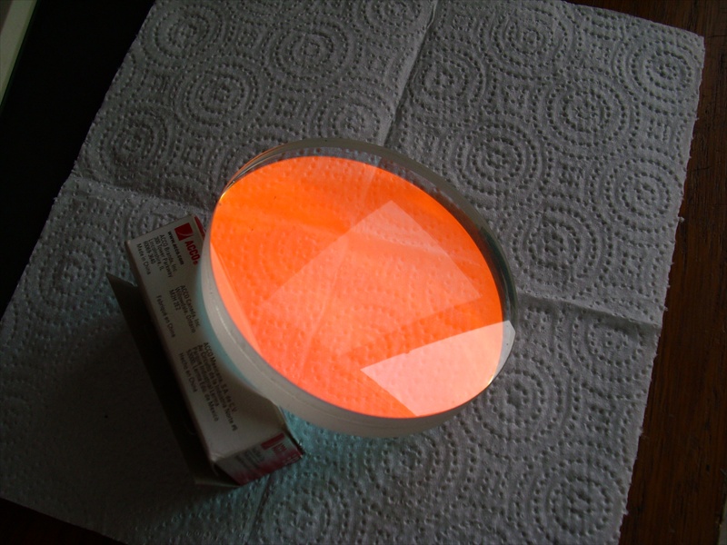

Ce as putea sa va spun in plus fata de ce ati vazut in poze,e ca reflexia de pe partea plana e albastruie,cea de pe partea convexa e ceva intre rubiniu si portocaliu iar privit prin obiectiv are o usoara tenta albastru-verzuie.

În cel mai rău caz îl poți folosi drept căutător widefield, așa că merită să încerci, cred. Încearcă-l prima dată cu un ocular, montat improvizat pe un tub de carton și vezi ce imagine obții practic. Poate merită efortul.

Daca imaginea vazuta prin obiectiv are tenta albastruie inseamna ca reflecta portocaliul. Albastrul ce-l vezi este restul spectrului ce trece. Tehnic vorbind este o oglinda dicronica portocalie.
Schimba pozitia luminii si vei vedea ca tot timpul fata luminata va reflecta portocaliul si va lasa sa treaca albastrul.

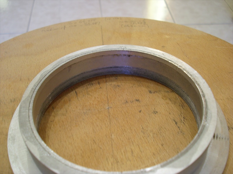

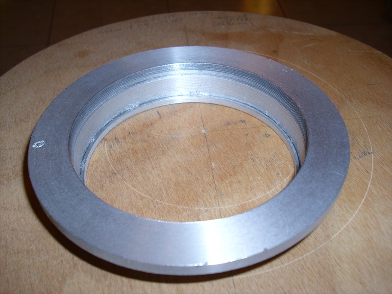

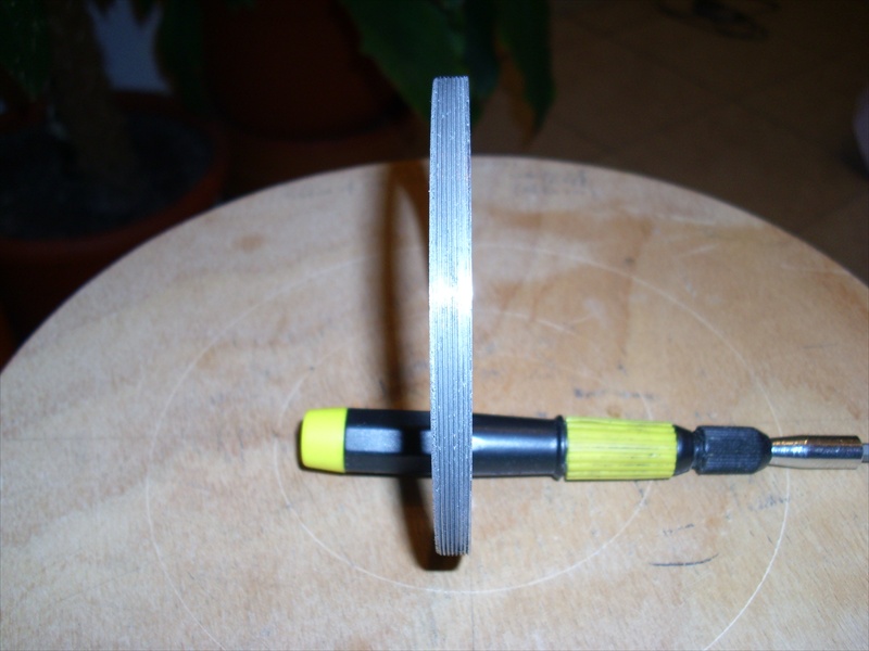

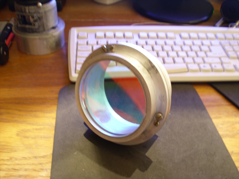

Nu m-am descurajat si m-am apucat de treaba.Am optat pentru celula colimabila si la fel voi face si cu focuserul.Niste poze cu partea frontala a celulei,inca nefinisata.

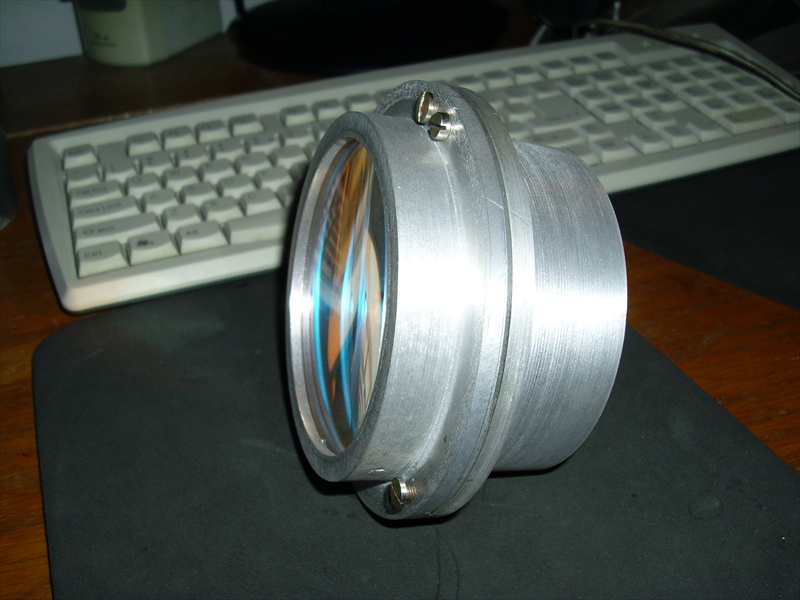

Iata si celula completa.

Arata bine celula, facuta profesionist Smile
De obicei la obiectivele cu focala mica nu se folosesc celule colimabile pentru ca micile erori de pozitionare se traduc in erori tot mici, aproape insesizabile ale conului de lumina focalizat de obiectiv, deci efortul asta pe undeva nu se justifica.
Dar nici rau nu este daca-i colimabila.
Mai important mi se pare insa sa scapi de acea depunere reflex de pe lentila care mananca multa lumina.
Daca obiectivul se dovedeste a fi bunicel poate sa iasa un mini RFT pe cinste Very Happy
Spor pe mai departe!

Multumesc Zoth.Imi plac lucrurile bine facute si ma straduiesc cat pot ca sa iasa bine.Imi place si sa experimentez (cum am facut si cu celula oglinzii la telescop truss tube de 10")asa ca pentru mine n-a fost deloc un efort ci o placere:Smile.Totodata caut sa am optiuni de modificari si imbunatatiri ulterioare ca de exemplu inlocuirea obiectivului cu unul de diametru apropiat(pot merge chiar pana la 100 cu mici modificari) si focala mai lunga.
