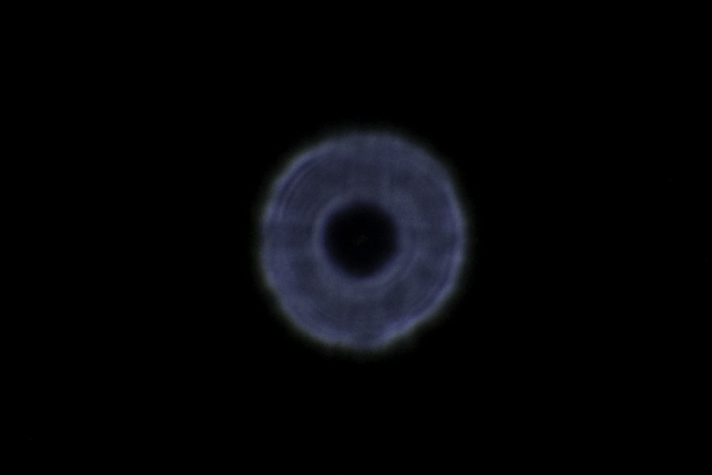

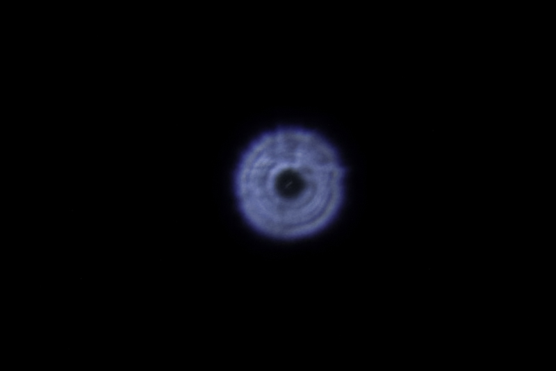

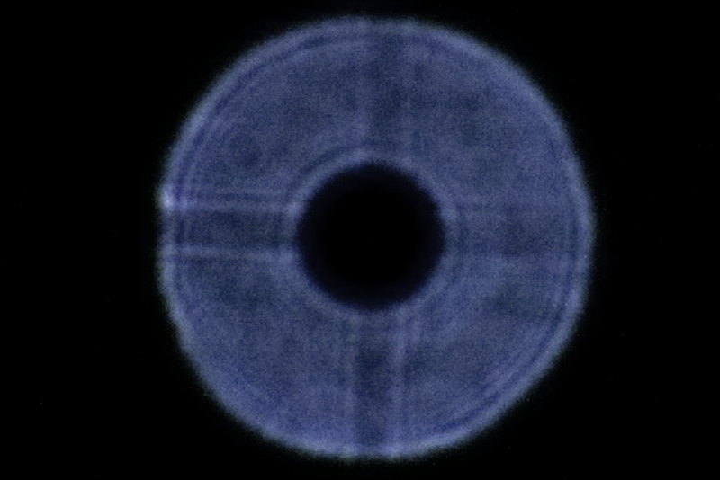

MesajTrimis: 09 Iun 2010 22:27 Download mesaj
Cateva cerculete cu turbulente:
