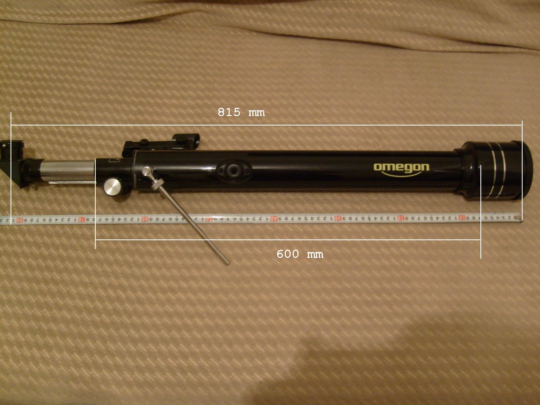

prietene, cred ca atat Mircea Pteancu cat si Marius P, au dreptate, tu ai o luneta 60/800.
uite, iti atasez o poza cu luneta care o am eu. se observa ca nu coincid cotele, deci cu respect, te rog sa te orientezi spre un magazin de specialitate sau sa astepti pana cineva iti poate oferi un obiectiv cu focala de 800 mm.
 Marime fisier:  525.29 kb
 Vizualizat:  de 12115 ori
