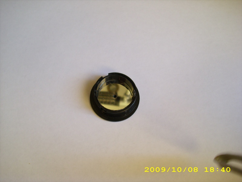

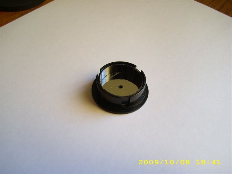

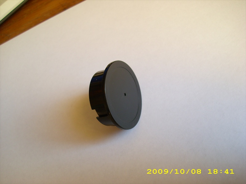

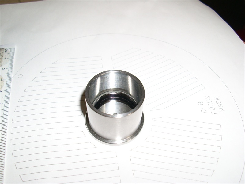

Vreau sa va mai prezint ceva ce am realizat si care da rezultate foarte bune la colimare.
Materiale:-capac protectie focuser 1"1/4 sau piesa realizata la strung
-oglinda recuperata dintr-un aparat foto
Alte conditii:-oarece indemanare Very Happy

MesajTrimis: 09 Oct 2009 02:01 Download mesaj
E o constructie foarte buna pentru colimare. Problema e alta. Esti sigur ca oglinda se aseaza strict perpendiculara pe axa optica? La fel, esti sigur ca orificiul de colimare este exact centrat?
Si cel mai important, ai testat-o, sa faci eventual si un test pe stea dupa autocolimare, pentru comparatie?
Din ce am citit, aceasta este cea mai precisa matoda de colimare, dar necesita o lucratura de mare precizie.
Mesaje: 11597
MesajTrimis: 09 Oct 2009 10:29 Download mesaj
Ca sa verifici daca e perfect perpendiculara pe axa optica, poti roti capacelul in jurul axei lui (sau portocularul, cu totul in focuserul de 2" daca ai asa). Eu asa verific daca colimatorul cu laser e fix in centru si in lungul axei optice..si nu prea e...descrie un cerc de 1-2 cm pe oglinda primara (am newton). Daca tot sistemul e ok, mai putin gaura sau oglinda, atunci asa cred ca te poti prinde ca e descentrat si poti regla.

MesajTrimis: 09 Oct 2009 10:51 Download mesaj
Gaura este foarte bine centrata,perpendicularitatea am verificat-o cum spunea "valy" si in plus am verificat paralelismul capac-oglinda cu micrometrul.Am facut verificare si cu laserul cu barlow.Totul este ok.N-am facut test pe stea.

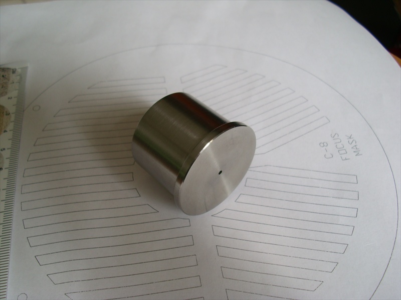

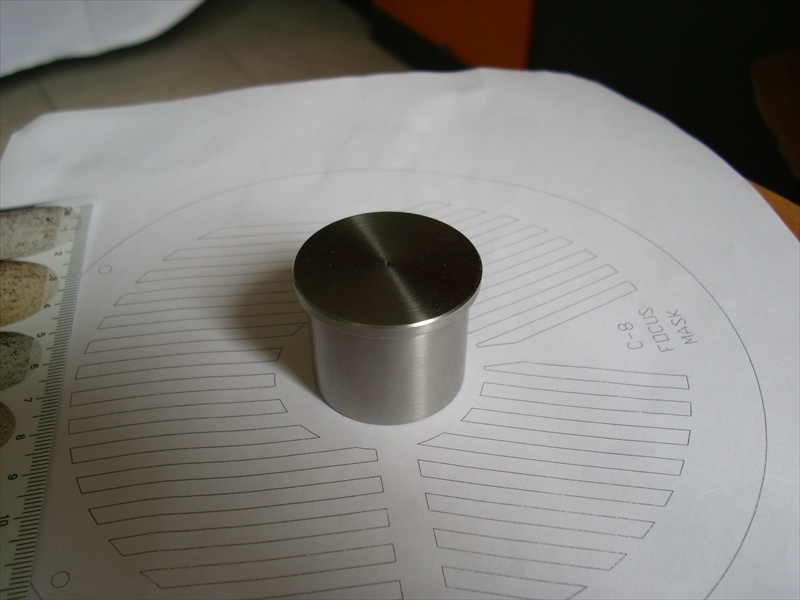

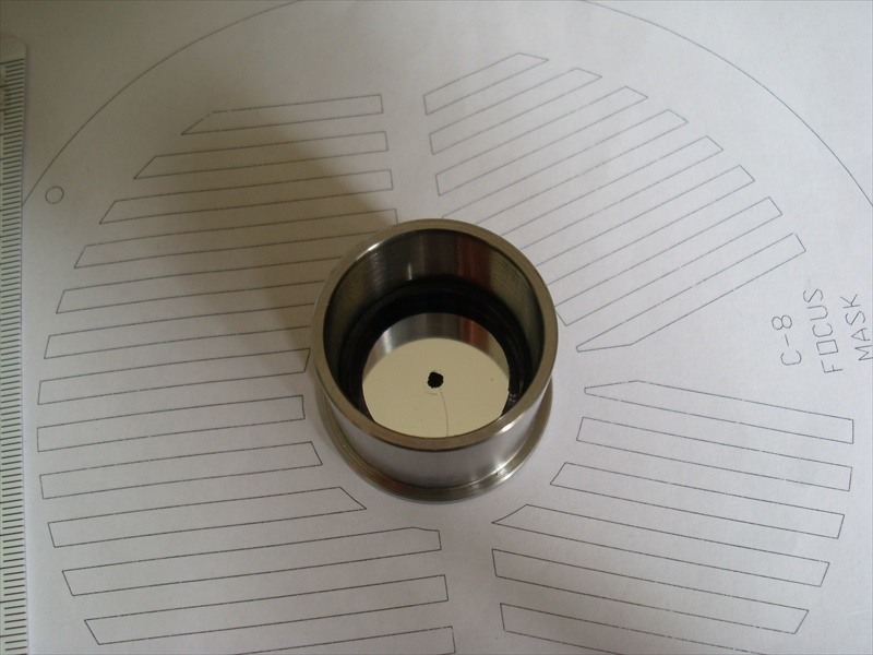

MesajTrimis: 04 Iul 2010 15:19 Download mesaj
Am construit un nou autocolimator,de data asta in corp metalic.Oglinda este recuperata de la un copiator.Rezultatele sunt,fara a ma lauda,excelente.

Mesaje: 7258
MesajTrimis: 04 Iul 2010 19:07 Download mesaj
Super bine. Felicitari.
Oglinda ai gaurit-o tu, sau asa ai gasit-o. Te intreb ca am gaurit si eu o oglinda tot pentru un autocolimator, dupa care mi-a alunecat din mana si am facut -o in trei.

MesajTrimis: 04 Iul 2010 20:01 Download mesaj
Am gaurit-o eu cu un burghiu de 1.5 mm diamantat.Totusi au aparut mici ciobituri pe margine.
