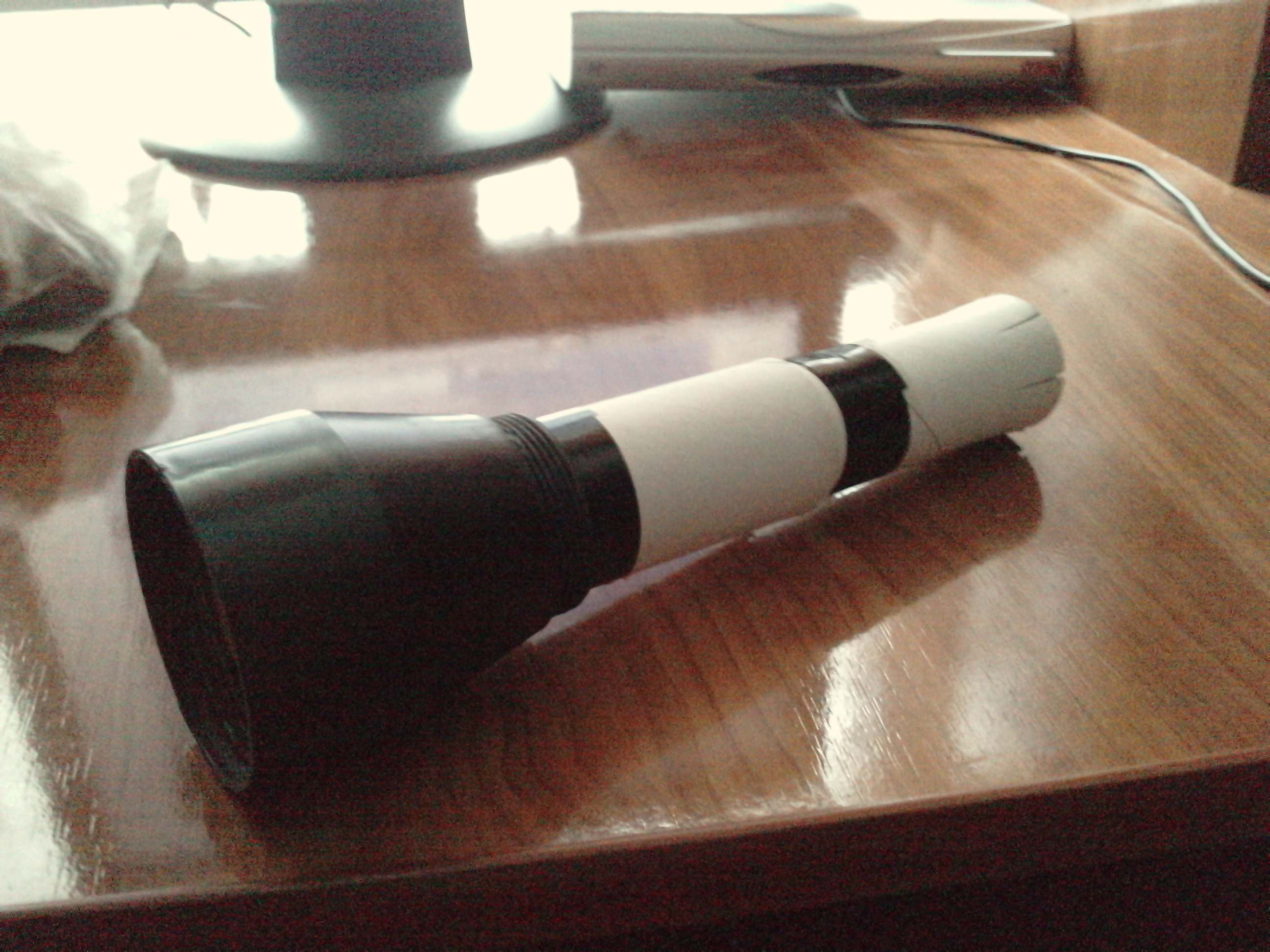

Uite ce am la momentul acestaa si am facut poze prin ambele si una doar cu aparatul.Adevarat.Veti spune si voi la fel.Telescopul improvizat are o aberatie cromatica IMENSAAAAAAAAAA

înțeleg din imagini că ai demontat obiectivul dintr-un binoclu chinezesc de plastic (de care ziceam că nu e bun) și ai făcut un ocular improvizat. Bineînțeles că apar aberații de tot felul și nu poți nici focaliza ca lumea cu astfel de improvizații. Mai ai și lumină parazită în tubul de carton, nu cred că l-ai înegrit și n-ai pus nicio diafragmă. Din ce este făcut ocularul?
Sunt o serie de topicuri pentru începători aici pe forum, la fel există și o bibliografie suficientă, cărți și site-uri de amatori de unde poți afla toate cele necesare pentru ATM. Cu răbdare și studiu vei reuși să găsești calea potrivită pentru tine. Alătură-te unui grup la un star-party din zona ta. Vei avea prilejul să privești prin instrumentele altora și să-ți faci o idee cam ce ai nevoie. Ascultă de sfaturile celor mai avansați.

Buna intrebare Erwin Laughing Ocularul este o lentila de laser.Mda o sa ma credeti nebun =)) da' telescopu ala e de 10 ori mai bun ca binoclul

după cum se vede, e mult mai bun... la produs aberații! Smile
caută un aparat foto vechi cu film, demontează-i obiectivul și obții din el un ocular mult mai bun decât lentila de laser, care este prea mică, este din plastic și nu are precizia necesară. Înegrește tubul la interior, eventual roluiești înăuntru hârtie neagră. Calculează mărirea maximă (grosismentul=Focala_obiectiv/focala_ocular) ca fiind de 2x diametrul obiectivului, dincolo de această valoare nu vei vedea mai multe detalii, ci o imagine mai mare și mai întunecată...
Ține cont că rezoluția imaginii este influențată de o serie de parametrii geometrici, de calitatea opticii, de aliniere (colimare) și de eliminarea luminii parazite (straturi antireflex pe lentile, diafragme, tub negru-mat).

Baiatul a luat-o pe calea experimentarii. Si spre deosebire de altii de varsta lui, a realizat ceva. Si incepe sa invete. Iar faptul ca a desfacut acel binoclu, chiar daca-i din plastic, inseamna ca are o pasiune.
Daca are un pic de noroc si lentilele de la binoclu sunt dublete din sticla atunci deja s-a ales cu doua obiective acromate si doua oculare Kellner de camp larg. Prismele de la binoclu este putin probabil sa fie utilizabile la ceva. In general, acestea sunt cele mai proaste elemente optice dintr-un binoclu ieftin.
Dyazzz, in continuare gandeste-te sa folosesti elementele optice care le ai mai bune. Nu uita ca acestea trebuie sa fie bine aliniate pe axele lor optice. Altfel vei avea parte de toate aberatiile optice posibile, oricat de buna ar fi optica. Tubul pe care l-ai realizat nu-ti permite o aliniere precisa. Este prima problema de care trebuie sa te ocupi dupa care poti sa-ti bati capul si cu lumina parazita.
