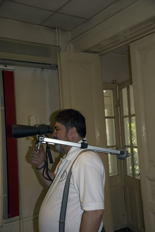

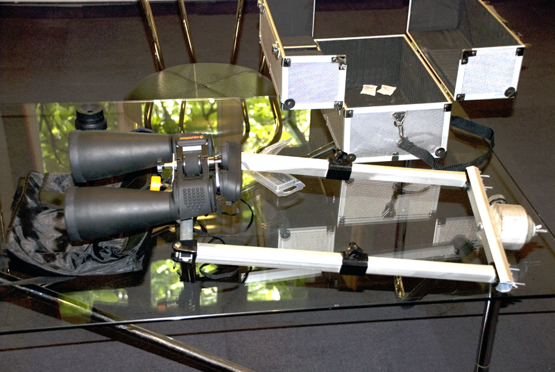

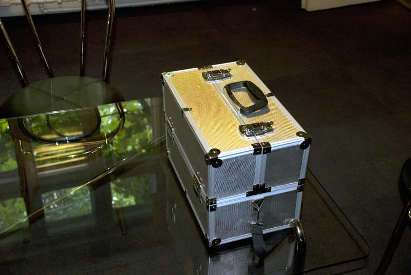

Confruntarile vietii de zi cu zi, timpul din ce in ce mai pretios si necesitatea de a calatori in interes propriu sau de serviciu, fac imposibil accesul la instrumente performante (daca le avem), de fiecare data, pentru o scurta sesiune de observatii. Deaemenea sunt multi incepatori care, din lipsa fondurilor sa dorind sa testeze mai intai daca astronmia devine o pasiune pentru ei, nu-si permit sa investeasca multi bani pentru inceput. Am deschis acest topic din dorinta de a impartasi si altora pegatirea unui "setup minim" care sa fie mai tot timpul la indemana si care sa fie usor de transportat oriunde. Pregatirea "Setup-ului" implica si placerea de a-ti construi singur un dispozitiv simplu si util.
Continut: 1) geanta transport; 2) binoclu (cat mai performant - functie de buget); 3) suport demontabil pentru binoclu; 4) hatra, mic atlas stelar, stelarscop sau orice altceva pentru orientare si recunoastere obiecte pe cer, 5) busola pentru orietarea rapida in locul de observatie.
Cerinte:

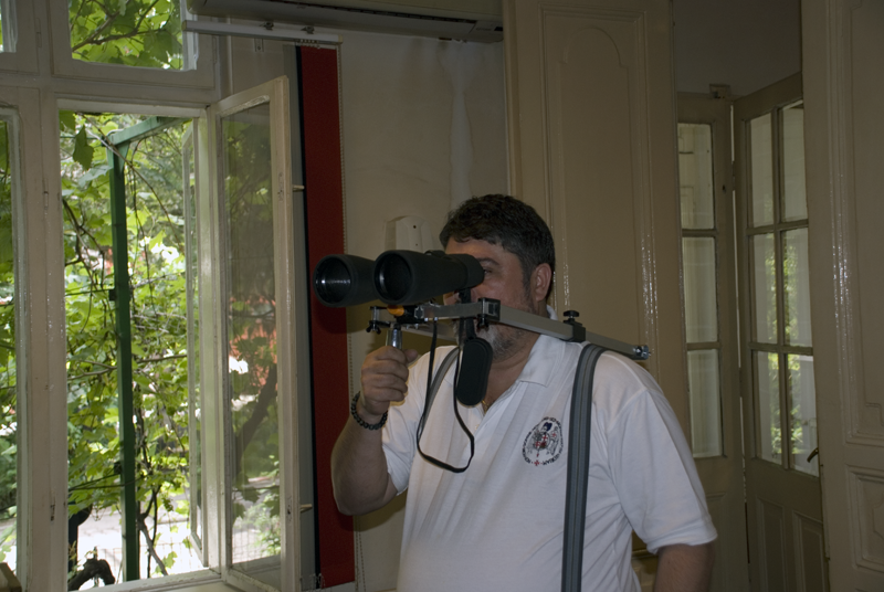

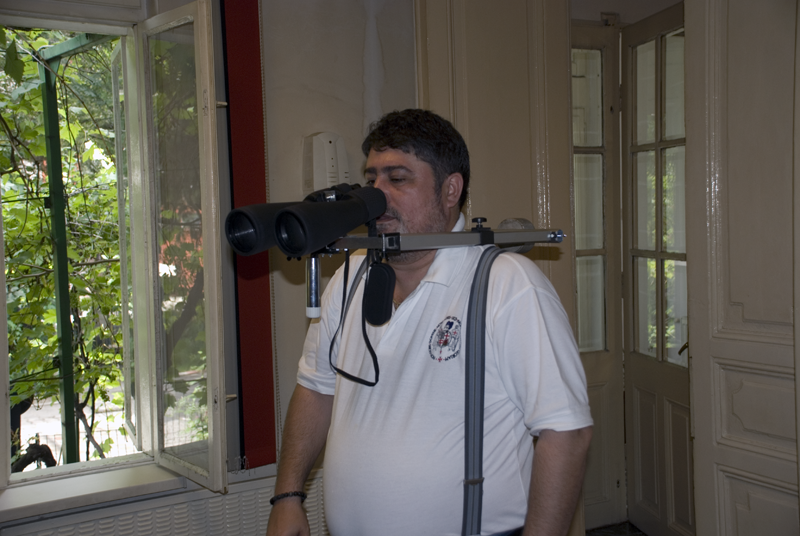

1) Binoclu de cat mai buna calitate si apertura corespunzatoare. Eu consider ideal unul cu apertura de cel putin 50 (in cazul meu 15x70). Un asemenea binoclu este mai greu si in timp mana incepe sa oboseasca si sa tremure ceea ce va afecta sesiunea de observatii.

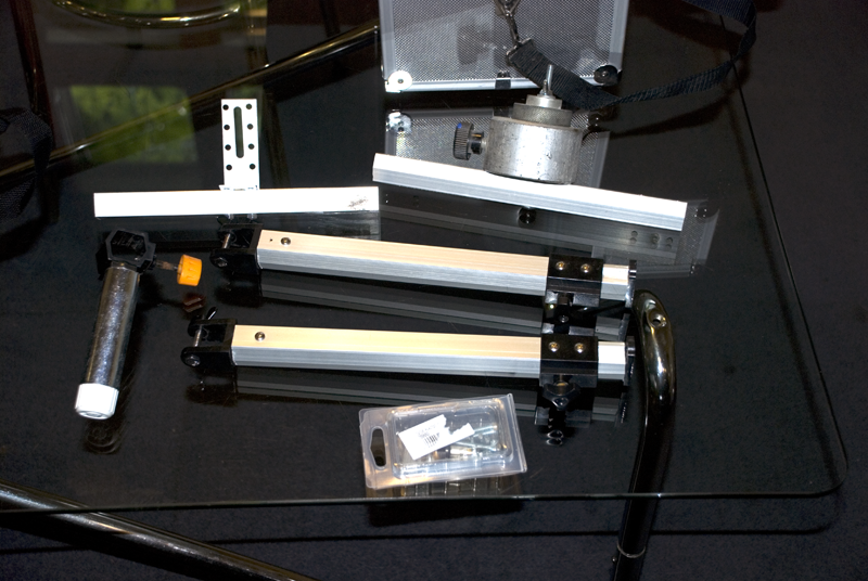

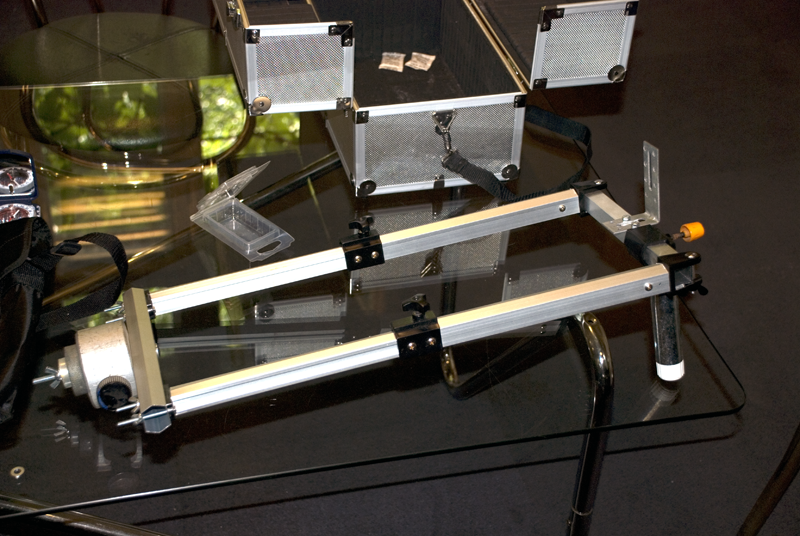

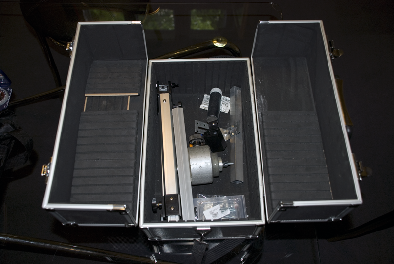

2) Suport pentru binoclu. Varianta aleasa de mine mi se pare cea mai versatila dintre toate cate am vazut pe net sau in realitate. Se poate construi din lemn, aluminiu sau combinatii in asa fel incat sa cantareasca cat mai putin. Contragreutatea din spate echilibreaza binoclul si-i anuleaza orice descarcare a fortei de greutate pe mana cu care este ghidat. Pentru a incapea in cutia aleasa (cam de dimensiunea binoclului) eu am construit o varianta demontabila dintr-un trepied vechi stricat. Penru a nu cara diferite scule(chei, patent, surubelnite) am preferat sa folosesc pentru asamblare piulite tip fluture.
Atentie! pentru a evita accidente se recomanda ca in timpul observatiilor sa nu ne deplasam. Preferabil ca observatiile sa se faca sezand pe un mic taburet. Laughing
Mai jos puteti vedea cum arata "setup-ul minim" pe care l-am pregatit pentru observatii.
Sper ca cele prezetate sa fie de fols si altor colegi astro-amatori. Cool

O constructie foarte buna. Felicitari.
Am o sugestie. Cred ca manerul din fata poate fi facut mai lung, si in acest fel, mana va sta indoita la nivelul mijlocului, in pozitie orizontala cand privesti la orizont, si doar putin ridicata cand se priveste spre zenit, intr-o pozitie si mai comoda. Dar va trebui ca sa aiba racord rotativ intre maner si corpul suportului in cazul asta.

Sugestia este buna. O sa incerc.

Doar dupa ce am vazut si a doua oara pozele mi-am dat seama cat e de ingenioasa constructia.
Felicitari !!!

Doua bucati de neopren la umeri n-ar ajuta la confort si stabilitate ?

Ba da. Oricum mai sufera imbunatatiri. Cool
