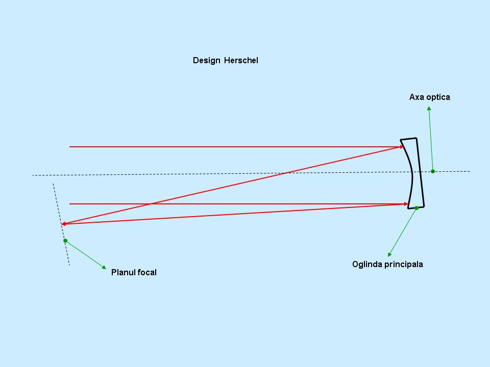

Am prezentat pana acum cele mai uzuale tipuri de telescoape reflectoare, dar parca nu as vrea sa inchei acest capitol fara sa spun doua cuvinte si despre....
Telescopul Herschel
Are o singura oglinda concava care aduna lumina in planul focal, dar principala lui caracteristica e ca aceasta oglinda nu este perpendiculara pe axa optica ci este deplasata astfel incat planul focal sa se situeze in afara.
Herschel a vrut sa scape de obstructia secundarei si de sistemul ei de prindere astfel incat sa obtina un instrument total liber.
Schema optica o puteti vedea in imaginea de mai jos.
Deplasarea oglinzii fata de axa optica duce la cresterea accentuata a aberatiei comatice si a astigmatismului iar pentru a pondera aceste fenomene Herschel a lungit foarte mult focala oglinzii obtinind in final o imagine acceptabila din punct de vedere al aberatiilor si foarte buna in detalii, lucru ce i-a permis descoperirea multor duble si a planetei Uranus printre altele.
Un astfel de instrument se poate construi si in regim de amator si experienta arata ca se pot obtine rezultate bune pentru raporturi focale ce depasesc f/18, f/20. Este evident ca la asemenea valori nu pot fi construite decat oglinzi mici in diametru, altfel telescopul risca sa devina un monstru.

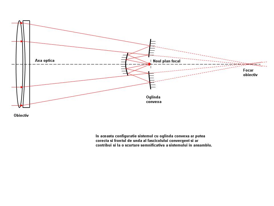

Am găsit într-un manual de optică o referință la un sistem optic care compensează aberația de coma ( sistem aplanetic ) și care folosește drept obiectiv oglinda convexă Picht. Sistemul seamănă cu Gregory, dar oglinda principală este convexă ( și parabolică ).Sistemul a fost propus de Johannes Picht în anul 1951. Nu am găsit mai multe date în rețea.
Tavi F.
Data inscrierii: 05 Noi 2006
Mesaje: 988
Localitate: Craiova
MesajTrimis: 19 Dec 2007 19:48 Download mesaj
Da, intr-adevar exista o referire la un sistem aplanetic "Picht J." (l-am revazut azi), in cartea Teoria si constructia aparatelor optice I.
Dintr-o schita foarte mult simplificata si pasajul,
c. Oglinda convexa Picht. In anul 1951, Johanes Picht a introdus o oglinda parabolica convexa in locul obiectivului, reusind sa realizeze si scurtarea lunetei.
inteleg urmatoarele lucruri:
- oglinda convexa formeaza o imagine virtuala a obiectelor indepartate, in focarul ei;
- focala rezultanta a sistemului poate fi mai mare decit cea a oglinzii concave;
exemplu: daca -f1=f2 si distanta dintre oglinzi d=f/2, rezulta ca obiectul pt. og.2 este o=3/2*f2, iar dist. la care se formeaza imaginea i=Fech=3*f2. (ex. doar aleator, nu stiu specificatii exacte)
- sistemul e exclusiv pt. fascicule inclinate, zona centrala a imaginii fiind "moarta";
- pupila de intrare e mai mica decit oglinda concava, care formeaza de fapt imaginea reala.

Unele dintre concluziile de mai sus, au venit si pe baza a ceea ce stiam din testele echivalente cu lentile.
Mesaje: 6266
MesajTrimis: 20 Dec 2007 10:33 Download mesaj
Dupa parerea mea un sistem ca cel prezentat in imaginea de mai sus ar putea fi functional numai intr-un fascicul convergent de lumina asemenea functionarii oglinzii secundare a unui Cassegrain.
Si dupa desen se pare ca fascicolul incident este convergent si mai mult, isi pastreza convergenta si dupa prima reflexie.
Altfel, orice fascicol de raze paralele care ar ajunge pe o suprafata convexa ar fi transformat intr-unul divergent si sistemul nu ar mai avea sens.
Mai cred ca sistemul prezentat nu reprezinta designul complet al unui telescop ci numai partea care realizeaza corectia comei si scurtarea instrumentului prin plierea razelor.
Mergand pe aceasta idee gasesc un sens citatului in felul urmator:
In anul 1951, Johanes Picht a introdus o oglinda parabolica convexa adaugata obiectivului, reusind sa realizeze si scurtarea lunetei.
Cel mai probabil dupa parerea mea, sistemul prezentat se afla montat in fascicolul convergent dat de un dublet acromat, iar citatul dat si-a schimbat intelesul in urma unei erori de traducere din sursa originala.
Tavi F.
Mesaje: 988
Localitate: Craiova
MesajTrimis: 20 Dec 2007 14:13 Download mesaj
Pentru a nu lasa asa figura din cartea unui vestit autor, am mai pierdut ceva timp pentru a exemplifica cum s-ar putea forma imaginea.
Iata si parametri sistemului, fara conicitati sau vreun studiu al aberatiilor:
R2=R1/2; dist. intre oglinzi d=F2. Rezulta: i=Fech=F2
Daca tot acest ansamblu ar fi fost plasat in fasciculul convergent al unui obiectiv, era cu totul altceva, eu m-am raportat la ceea ce se dadea.
Mai mentionez ca intreg subcapitolul in care sint prezentate multe variante de telescoape (inca de la cel Newtonian) se numeste "Lunete pentru telescoape" Laughing , o fi avut ceva autorul cu lunetele astea, cred ca se referea la design-ul optic.
Cam asta aveam de spus referitor la sistemul Picht, asa cum e prezentat in carte.

Imi pare rau ca nu cunosc cartea si nici nu stiu din ce context a fost extrasa descrierea acestui sistem optic.
Prin expresia "Lunete pentru telescoape" nu pot intui decat eventuale sisteme de "extragere" a imaginii pentru diferite tipuri de telescoape in scopul de o face accesibila in exterior.
Singurul mod in care mi-am putut imagina functionarea sistemului Picht este cel prezentat in desenul de mai jos.
In modul individual acest sistem nu ar putea lucra daca directia razelor ce provin de la un obiect mai mult sau mai putin indepartat ar coincide cu axa focarelor celor doua oglinzi. Orice convexitate intalnita de razele incidente nu ar face decat sa le "arunce" afara din sistem si nu in oglinda care formeaza planul focal final.
Daca directia razelor provenite de la obiect ar fi inclinata fata de axa focarelor, lucrul acesta ar face ca numai o mica portiune din toata suprafata oglinzii convexe sa "lucreze" pe acea directie sau cu alte cuvinte spus, fiecare "felie" de oglinda convexa va viza alta directie.
Nu stiu daca formularea e destul de inteligibila dar cam asa vad eu situatia...

In privinta "lunetelor pt. telescoape", din ce scrie la inceput reiese ca se refera la orice element/grup reflectant, menit sa faca accesibila imaginea data de "obiective tip reflector".
Ce o mai fi intentionat autorul, dar nu reiese din ce a srcris, nu stiu si nu are rost sa fac presupuneri.
Pentru neinitiati, ultimele doua concluzii pe care le-am precizat in primul meu post din topic, sint dezavantaje monumentale, facind sistemul practic inutilizabil, asa cum e prezentat.
Varianta plasarii ansamblului in fasciculul convergent al unui obiectiv de luneta, e cu totul altceva, are sens si e aplicabila.
Pentru ca cineva a mai amintit si pe alt topic de schema asta cu "obiectiv oglinda convexa", eu pur si simplu din curiozitate si pentru amuzament am schitat (in creion) si formarea imaginii. Prin adaptarea si afisarea desenului pe forum, sper ca nu am tulburat prezentarea formelor consacrate de telescoape.
