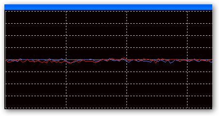

MesajTrimis: 20 Iul 2010 17:50 Download mesaj
nu ar trebui sa ai probleme, la combinatia camera-telescop-montura pe care o ai.
Eu folosesc un tub de 200mm, cu focala mai lunga, pe cg5 care este mult mai firava ca a ta, iar graficul arata cam asa de obicei.
este insa important sa aliniezi si sa echilibrezi f bine montura, doar cu polarfinderul nu este suficient ca sa faci expuneri peste 5 minute.

Emil
Data inscrierii: 30 Aug 2007
Mesaje: 1271
Localitate: Fuerstenfeld
MesajTrimis: 20 Iul 2010 19:38 Download mesaj
Ahoi prieteni,
@ Marian
dupa ochiul meu imi face impresia ca ai fugit un pic prea in albastru cu M51, insa poate sunt eu de vina (monitorul este totusi calibrat)...
@Vlad
fain graficul dar nu spune mare lucru, interval timp intre valori (sampling rate), dimensiune scala, etc ar fi bune de specificat...
Numai bine
Emil
Vlad
Data inscrierii: 10 Sep 2008
Mesaje: 691
Localitate: Alicante
MesajTrimis: 21 Iul 2010 00:09 Download mesaj
cand vezi un grafic asa, in 90% din cazuri inseamna stele rotunde indiferent de sampling etc, doar daca folosesti un tub cu o focala ridicol de lunga gen 2000mm poti avea stele ovale.
Insa daca vrei, samplingul pe tubul principal este de 1.77 si pe tubul de ghidaj de 5 si ceva. Miscarile din grafic trebuie sa atinga aproape jumatate din distanta pana la prima linie de sus sau de jos ca sa se vada vreo miscare pe imaginea principala.
Insa cu un tub de 120mm f/7.5 pe o eq6-pro, ghidat cu un finderscope, n-are nici un motiv pentru care sa nu ghideze excelent, presupunand, precum am zis. ca este f bine aliniat cu polara si echilibrat
