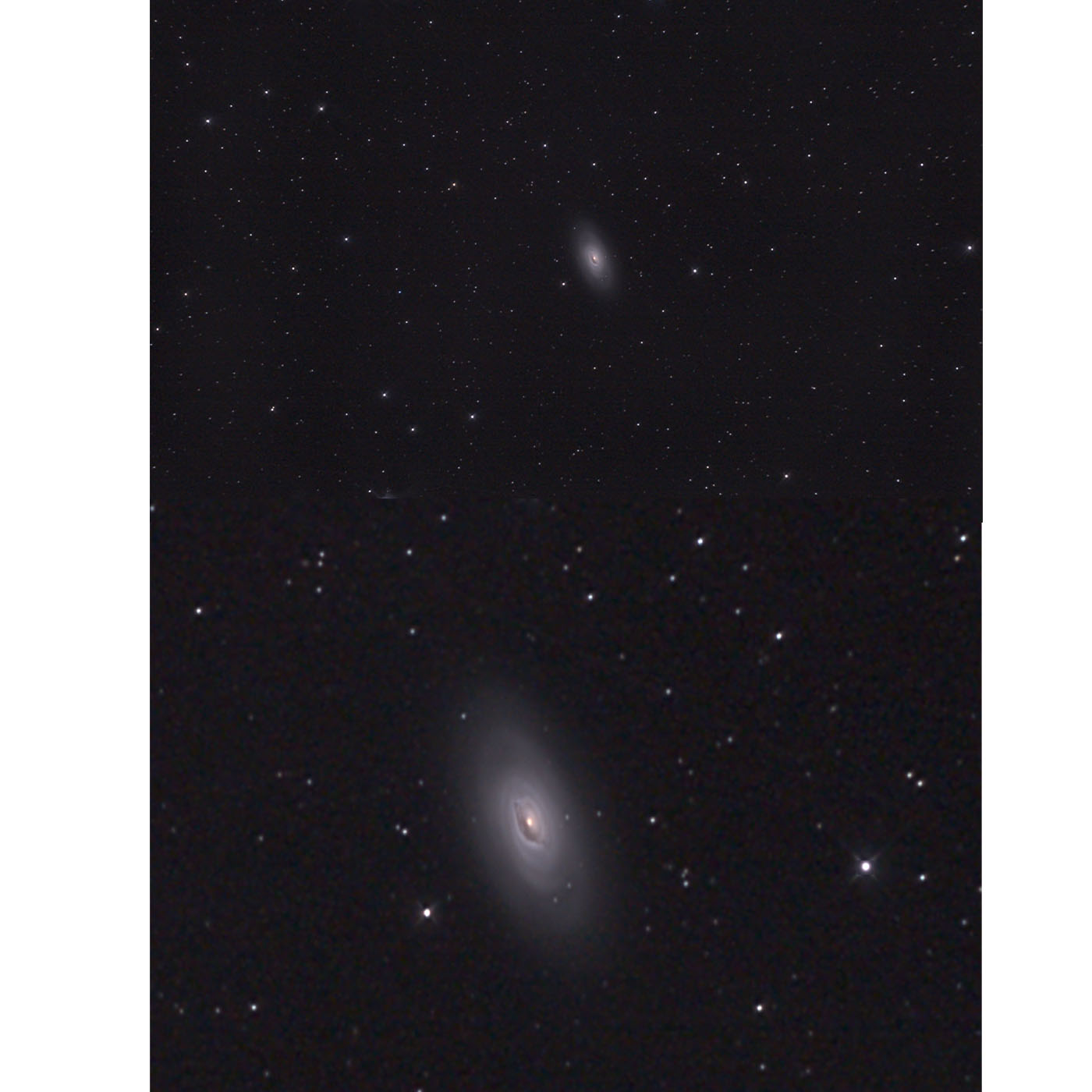

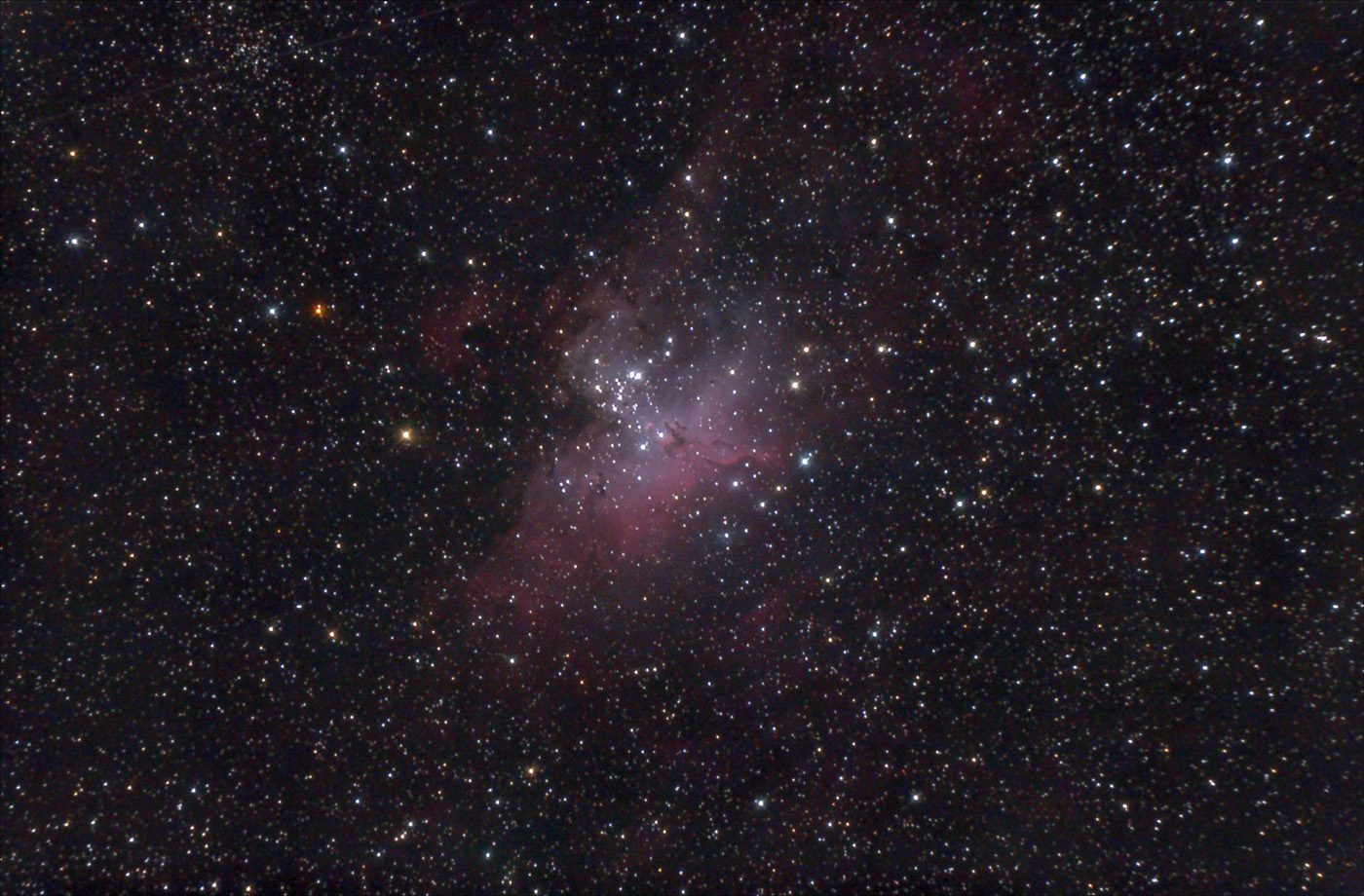

recolta de la ultima iesire pe deal la Silagiu. Am facut fara autoghidare din pricina unui vant de suierau copacii. am facut un paravan din masina si o saltea ce tineam langa tubul telescopului.
la M16 am doar 8 cadre de 4min pe ISO 1600 . la celelalte tot 4 min pe ISO 1600 dar cate 30 cadre.

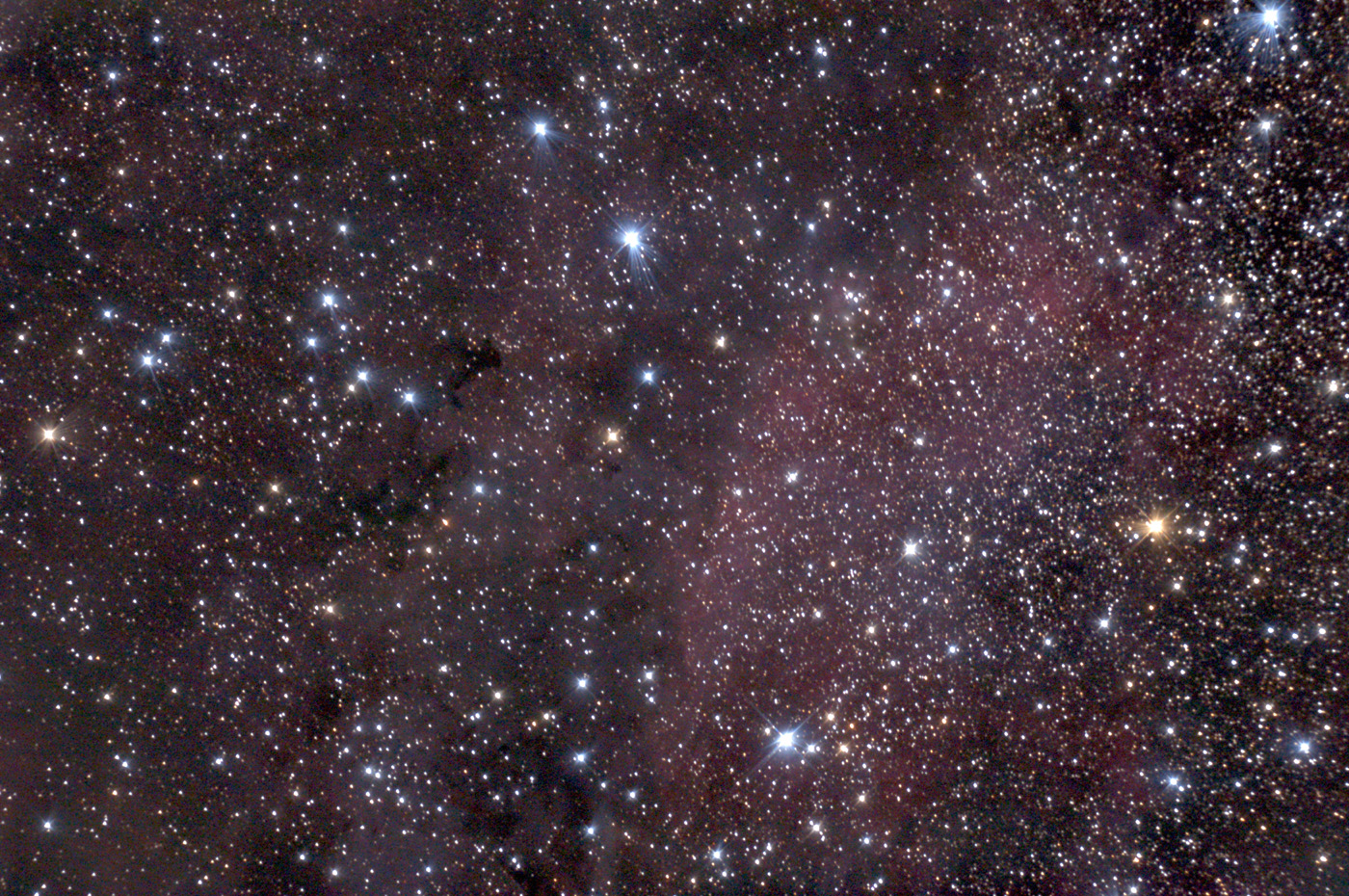

Langa Sadir am cautat o zona si am pozat exact nu stiu unde ca imagine doar coordonate am notat.

imi place foarte mult cum a iesit M64 si detaliile la Eagle. Foarte bune fotografiile fara ghidaj (8 minute? macar drift alignment sau cum ati reusit?)

Având în vedere condițiile, pozele sunt foarte reușite! Mă întreb ce a generat spike-urile numeroase de la stelele albastre în poza cu Sadir? Când am fost la tine am văzut că lamele de la spiderul secundarei erau puțin răsucite, dar nu cred că asta-i cauza... Rolling Eyes

Multam de raspunsuri . alinierea polara am facut-o prin luneta din dotare fara sa mai bag in seama desenul cu Carul mare. am facut folosind linia Polaris -Kokhab si am adus vizual la paralelism cu axa de rotatie pe ascensie (axul pt greutati sau carcasa monturii) apoi am reglat sa fie polara in cerculetul din reticol. Montura a mers doar cu handset pe sideral trak.
in poza de langa Sadir intradevar problema cu stelele mari expuse foarte mult apare iar. o fi si de la spider si prinderea cu piese mai masive de tub ce lasa umbre mai mari .
dar si amplificarea din prelucrare este foarte mare nebulozitatea este foarte foarte palida. daca pastrez aceleasi prelucrari ca la M64 sau 16 nu se vede nimic in afara de stele.
De spider voi scapa in curand Wink . voi slefui un geam optic pe care va sta suportul cu secundara. l

Imi place foate mult culoarea imprimata stelutelor. Foarte reusite pozele si foarte mult imi place perdeaua aceea de stele unde ai pozat "nu stiu ce".

M16 foarte clar pentru numai 8 expuneri...
Felicitari pentru procesare si imagini.

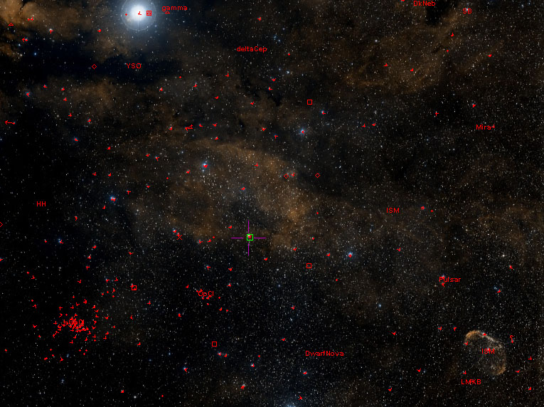

Cu ajutorul programului Unimap si cu Aladin am identificat zona fotografiata, undeva intre gamma Cyg (Sadr) si Crescent Nebula, parte din complexul nebular IC 1318:
intre Sadr si Crescent

Am gasit si eu locatia exacta la inceput cu http://server5.sky-map.org/?locale=EN apoi in Starry night am gasit steaua galbui din dreapta este TYC 3151-3441-1 de mag 6.6 .Crescend Nebula nu a intrat in cadru .
in final cu greu a reusit si Unimap sa gaseasca zona dupa ce am trecut in hint coordonate din o zona din mijlocul imaginii. a fixat vreo 4000 de obiecte.
