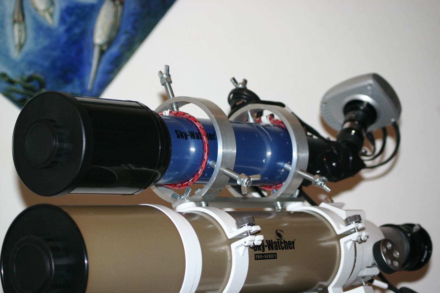

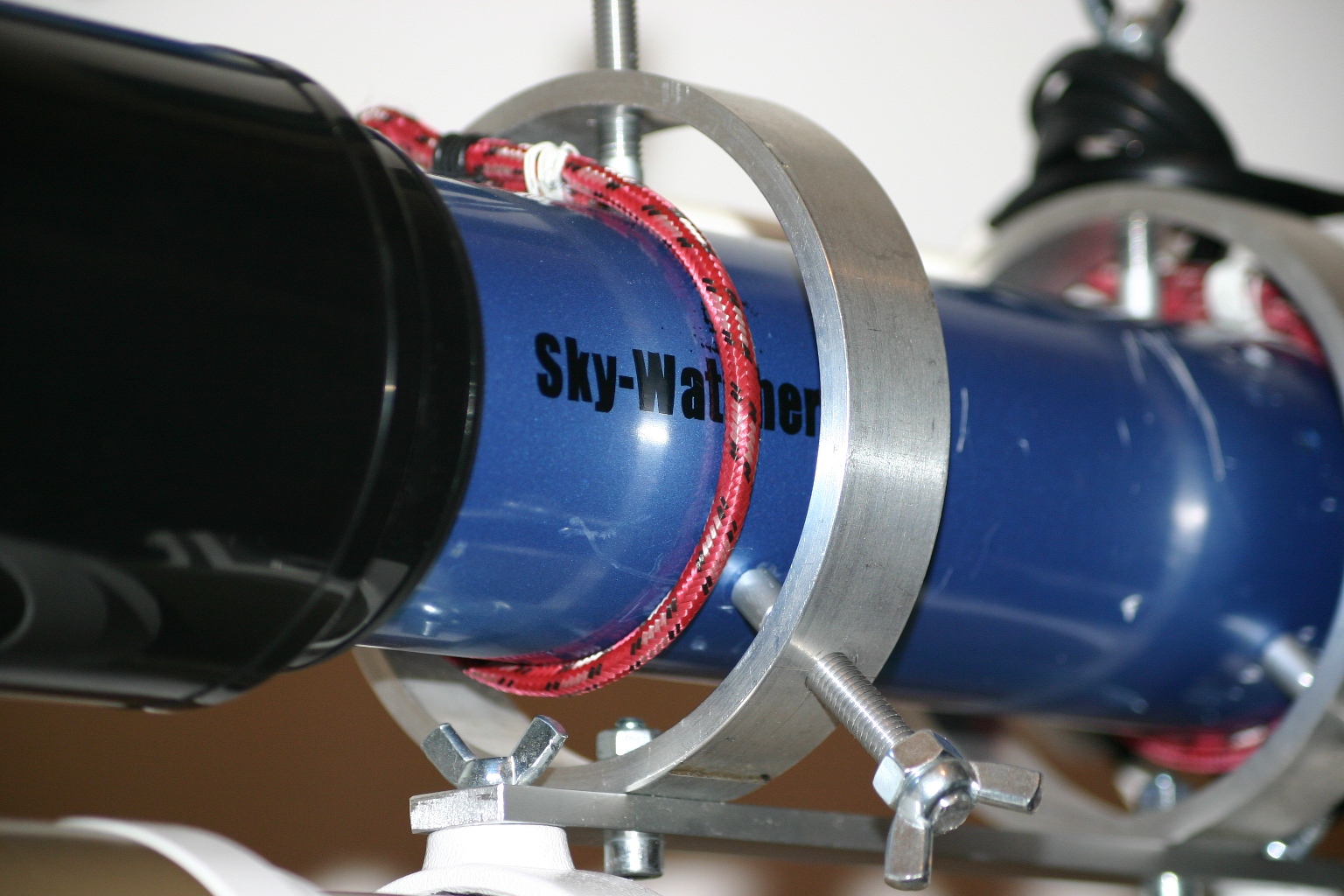

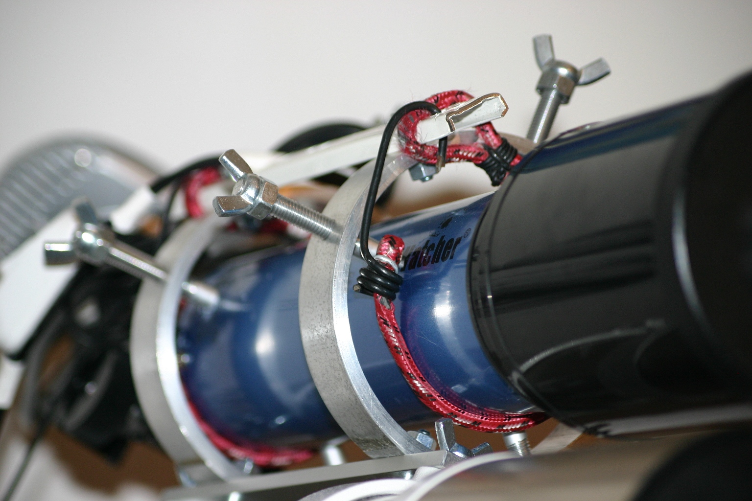

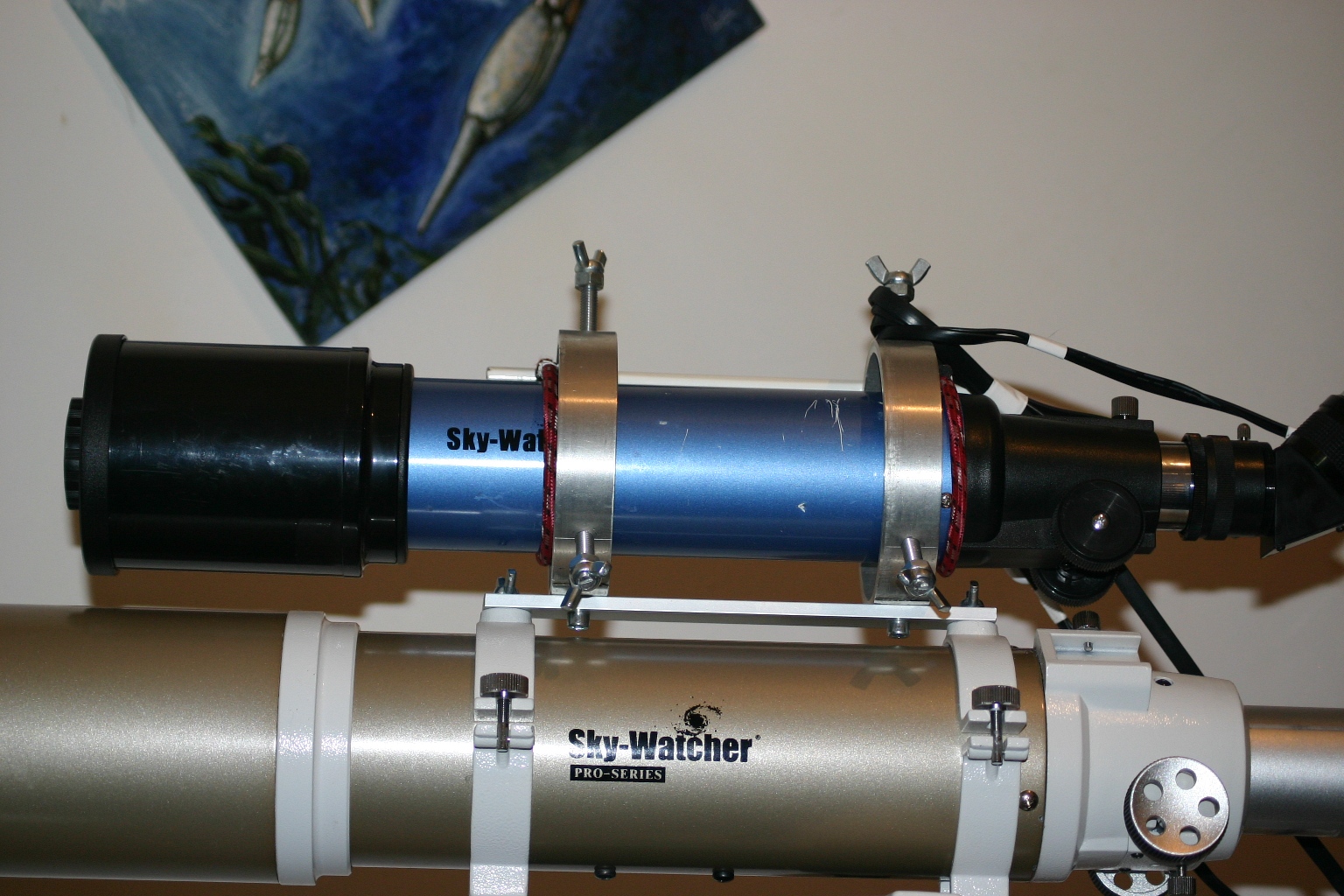

In eterna cautare a compromisului perfect intre greutate, flexura si ajustabilitate, fiecare incepator in ale astrofotografiei probabil ca si-a construit unul sau mai multe sisteme de prindere si ajustare a lunetei de ghidaj (asta daca nu a intrat direct pe ruta unui OAG).
Mai jos prezint solutia si compromisul meu. Sistemul este in totalitate din aluminiu si cu toate ca poseda obisnuitele trei suruburi de orientare, sistemul conceput de mine are un plus in usurinta cu care se poate ajusta.
Grosimea inelelor este de 4mm, diametrul interior 110mm iar grosimea placii de care sunt prinse este de 3mm.
Ca luneta de ghidaj am folosit un refractor Skywatcher 70/500.
La 120grade de placa de prindere este montata o alta placa taiata din sina unui sertar (cam inestetic stiu) dar care a fost o solutie la urgenta. Rolul acestei placi este de a rigidiza intreg ansamblul si de a crea un punct de prindere pentru cele doua cordeline elastice care reprezinta punctul cheie al sistemului si cu ajutorul carora se poate ajusta pozitia lunetei de ghidaj doar din doua suruburi plasata la 90grade, cel la 120 asigurand fixarea tubului lunetei dupa gasirea unei stele potrivite.
Intreg ansamblul cantareste sub un Kg, dar nu l-am cantarit exact.
Se fixeaza de inelele ED-ului prin cele doua suruburi din parte superioara a inelelor si stranse cu piulite fluture.
Ca idee o recomand tuturor celor interesati, acest sistem imi pare mult mai eficient decat inelele obisnuite si mult mai usor ca greutate decat placile de ajustare.
Acu sa vad cum o scot la capat cu autoguider-ul.................

Foarte frumos rezultatul, multumim pt. share.
Intrebarea care se pune e cum ai indoit platbanda ca sa iasa cerc? Eu m-am chinuit ceva cu o platbanda asemanatoare, se indoaie al naibii de greu contrar estimarilor initiale.
Gaurile pt. suruburi banui ca sunt filetate, nu? Merge sa dai filet in aluminiul respectiv?
LE: ca o imbunataire a stabilitatii - nu era mai bine sa pui unul din inele deasupra inelului de la ED, practic lipeai cele doua inele la unul din punctele de prindere (de exemplu in spate unde e solicitarea mai mare) si nu mai vibra platbanda suport in ambele puncte de prindere. Sau chiar sa le suprapui pe ambele peste inelele ED-ului asa nu mai aveai deloc nevoie de platbanda.

Multam
Am uitat sa mentionez, inelele sunt dintr-o teava groasa de aluminiu, un aluminiu foarte moale dealtfel. De asta am facut si suruburile din aluminiu, daca foloseam suruburi obisnuite in timp uzam filetul inelelor.
Nu le-am atasat direct inelelor Ed-ului pentru ca am vrut un sistem de sine statator, cu platbanda de care sunt prinse inelele am doar doua piulite fluture de desfacut si basta. Daca atasam inelele de ghidaj de inelele ED-ului trebuia intai sa desfac cordelinele, sa desurubez suruburile de calare si sa scot luneta din inele. Mi-ar fi ramas inelele atasate de ED iar asta ar fi marit dimensiunile la impachetare si in caz de vreo lovitura si riscul ca inelele sa se indoaie.
Asa ED-ul si ansamblul de ghidaj se desfac in unitati separate si compacte care pot fi reunite doar prin doua piulite.
M-am gandit ca platbanda poate adauga un punct de flexura dar am constatat ca nu e asa.
