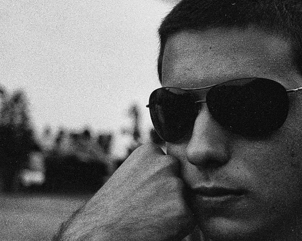

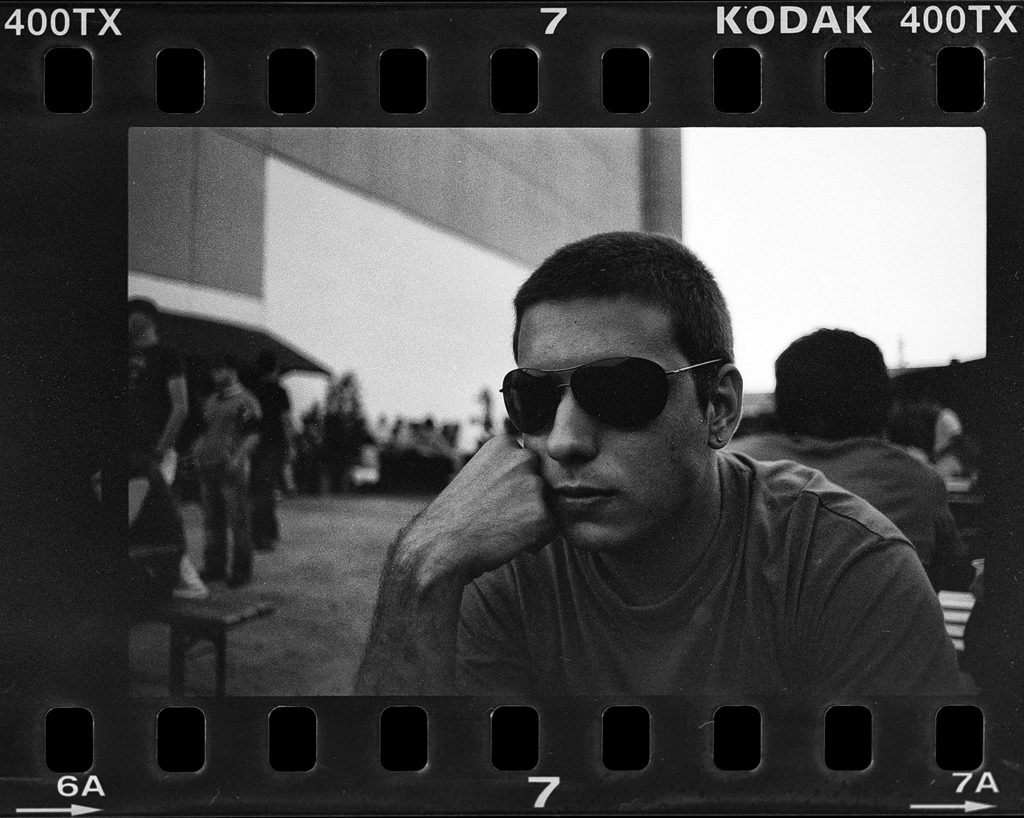

o metoda mai ghetto de scanare pe care am folosito cu succes, este fotografierea negativului. Un macro de 100mm, asezat filmul perfect plan cu senzorul camerei, o coala de calc in spatele negativului pe post de filtru de difuzie si un blit. Rezulta un "scan" de 10 megapixeli, la o calitate foarte buna... Restul tine de calitatea procesului de developare. In exemple zgomotul de imagine este zgomotul filmului, iso 400 din digital nu are nici o legatura reala cu 400 pe film inafara de sensibilitate, zgomotul pe film fiind generat de marimea cristalelor de pe pelicula... alta discutie Smile
100%
 Marime fisier:  458.92 kb
 Vizualizat:  de 3775 ori
crop 100%
 Marime fisier:  590.83 kb
Pentax K10D, Pentax P3. Lupe, 10-17mm f/3.5, 28mm f/2.8, 50mm f/1.4, 24-70 f/3.5, 90mm f/2.5, 200mm f/3.5, 500mm f/8 catadioptric, 2x teleconverter.
MesajTrimis: 02 Sep 2010 19:22 Download mesaj
Mi se pare cam mult "zgomot" chiar si pt. un iso 400.
Scanul produce 5000x4000, cel putin ale mele asa sunt, iar pretul relativ mic nu prea face rentabila chinuiala cu poza. Oricum trebuie sa duci filmul la developat. Ar merita pozarea macro doar daca faci tu developarea.
Stefan Angelescu
Data inscrierii: 20 Iun 2010
Mesaje: 96
MesajTrimis: 02 Sep 2010 20:02 Download mesaj
Da asa e, daca gasesti undeva sa scanezi calumea. Cum ziceam, mai mult conteaza cum e procesat filmul daca nu e c41. apa putin mai calda sau mai rece si hopa zgomotul... Si sa developezi singur e chiar "magic" dar multa lume nu stie, substantele care se gasesc destul de greu si destul de costisitoare.. Sad
