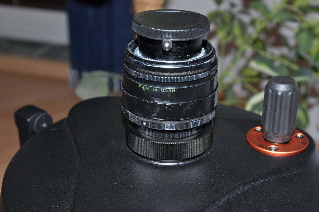

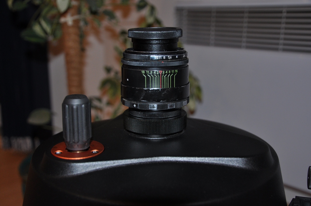

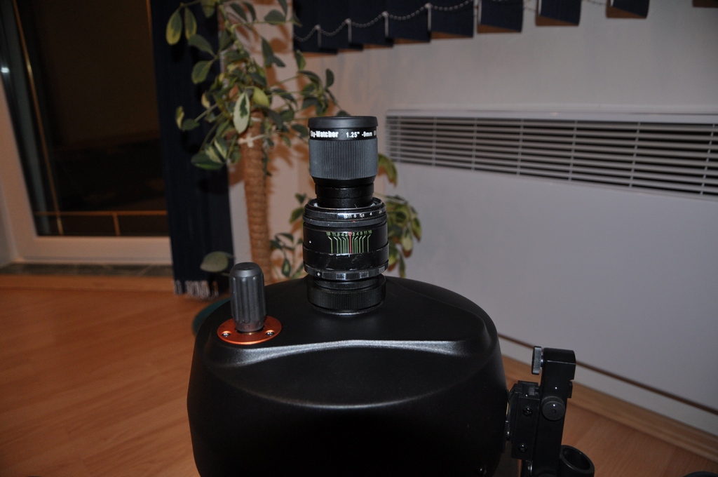

nu am stiut ca toate sct -urile au aceasta problema de mirror shift, e interesant ca nu s-a putut rezolva de fabricant,am avut un mak de 127 si nu avea asa ceva. am crezut ca se poate rezolva din interior si am intrebat pe forum sa vad daca merita sa desfac tubul optic, la focuser extern m-am gindit si eu si l-am si facut, am montat un obiectiv foto zenit de la care am scos lentilele si am ramas si cu o diafragma reglabila.multumesc mult ptr info.cu bine.

Dupa cate stiu eu Celestronurile model nou vin din fabrica cu mirror lock, cat este de eficient nu stiu pentru ca nu am utilizat.
Ca nu are efect nu cred, daca devine deranjat la focalizare nu cred ca trebuie sa explicam efectul catastrofic care il are in cazul astrofotografiei.

Cred ca ar trebui precizat si cat de mult "danseaza" imaginea. Toate sistemele cu focalizare prin deplasarea primarei au "mirror shift", la unele insesizabil, la altele acceptabil si la unele deranjant.
Efectul asta poate fi dat si de o defectiune a mecanismului de focalizare sau de vaselina de pe tubul primarei, din cauza asta ar trebui si evaluat daca se incadreaza in limitele normale.
Doar Edge HD au sistem de blocare al primarei. Cel din imagine e varianta "normala", cum am si eu. La al meu se vede "dansul" doar daca te uiti bine de tot dupa el.
