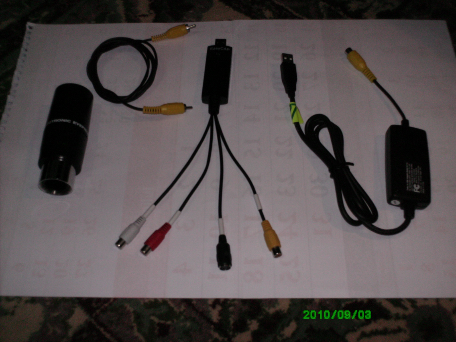

În urmă cu mai mult timp am primit o cameră Meade Electronic Eypiece:
http://www.optcorp.com/product.aspx?pid=371-596-1698
Apoi am cumpărat un adaptor (captură) EasyCAP cu ieșire USB și acum câteva zile am mai cumpărat un alt adaptor tot cu ieșire USB.
Am instalat programul pentru EasyCAP, dar nu reușesc să vizualizez imaginile pe PC. Unde am greșit ? Poate sună cam sec, dar vă stau la dispoziție cu orice alte informații. Sper ca imaginile să fie suficient de relevante.
Mulțumesc anticipat

Salut
Să înțeleg că nici unul dintre cele două adaptoare nu-mi oferă posibilitatea sa vizualizez imaginile pe PC ?
Mufa galbenă de la cele două adaptoare nu este destinată introducerii semnalului video primit, de exemplu, de la CCD Meade ?
Pe mufa galbenă al adaptorului EasyCAP este o inscripție: CVBS, iar pe mufa neagră (cu patru pini dispuși în colțurile unui trapez) este deasemenea o inscripție: S-VIDEO.
Aștept în continuare ajutorul vostru.
Mulțumesc

Salut
nobody: am verificat camera și funcționează, este alb-negru, pare a fi totul OK. Am montat-o pe telescop și pot transmite imaginile în TV fără probleme, dar vreau să le transmit în PC, motivul fiind ușor de înțeles: vreau să mă apropii de astro-foto. Aștept sugestiile voastre.
Mulțumesc

Daca functioneaza camera atunci treci la urmatorul pas.
Instaleaza-ti unul dintre adaptoarele de captura TV si conecteaza camera cu mufele galbene (video).
Poti da mai multe detalii despre adaptoare ?
Ceea ce zice Emil este perfect valabil. Singura completare este ca unele camere CCTV se pot modifica electronic pentru a avea timpi de expunere mai mari decat frame-rate-ul CCTV (1/25). Am incercat asa ceva, mai demult, si functioneaza. Desigur, nu se poate compara cu o camera profesionala, dar este o solutie foarte ieftina pentru educatie ori pentru teste. Ai sa fii mirat cat de sensibile pot fi unele camere alb-negru ieftine. In plus lucra foarte bine pe infrarosu apropiat si pe rosu daca-i scoti filtrul IR.

Imi dau si eu cu parerea. Vezi sa nu ai camera pe norma de culoare NTSC si TV-ul sau tunerul pe PAL, sau camera pe SECAM si tunerul sau TV-ul pe PAL sau orice combinatie din astea. Am avut experiente neplacute cu compatibilitatea intre standardele de culoare in trecut, nu legate de oculare electronice, dar standardul e standard si banuiesc probleme similare.
bogdan.caseriu
Data inscrierii: 20 Aug 2009
Mesaje: 226
Localitate: Bacau
MesajTrimis: 13 Sep 2010 17:59 Download mesaj
Apropo!
Acel RCA to USB nu e un simplu adaptor, e o placa de captura cu interfata USB. Si nu trebuie driver pt. camera ci driver pt acea placa de captura. Daca vezi placa de captura in Device Manager sub "Sound, Video and Game Controllers", primul hop e trecut. In rest ramane sa setezi aplicatia placii de captura corespunzator. Chiar daca e alb-negru camera, interfata RCA nu stie de alb-negru, deci vor conta standardele de culoere despre care vorbeam in postul anterior.
