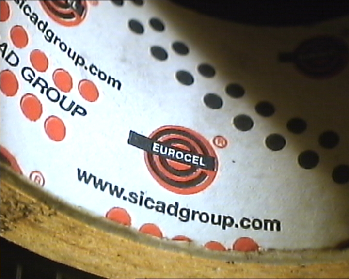

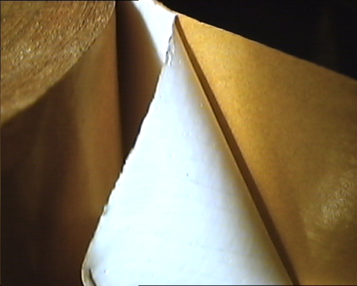

Mesaje: 3026
MesajTrimis: 07 Ian 2011 18:46 Download mesaj
As merge pe mana lui Nobody. Chestia asta are mai putin de 0.1 mm grosime si e data dracu'.
 Marime fisier:  248.72 kb
 Vizualizat:  de 9169 ori
 Marime fisier:  202.65 kb
