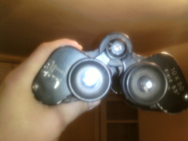

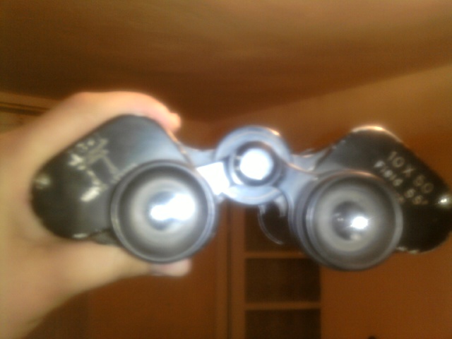

Am un binoclu care imi face ceva probleme . Daca il tin strans ,adica nepotrivit ptr distanta dintre ochi imaginea este buna ,in schimb daca vreau sa il potrivesc ptr ochi imaginea se dubleaza. Cateva imagini cu inculpatul.

Ai doua posibile cauze.
Fie balamaua este uzata , cele doua axe optice pierzandu-si astfel paralelismul;
Sau unul dintre oculare joaca prea mult in tub si cand maresti ecartul ramane usor inclinat.
Ar mai fi si o a treia cauza dar nu ti-o spun pentru ca e prea gogonata Very Happy

Din cate am observat este destul de robust si fara jocuri ,ma gandesc sa nu fie de vina prismele (cumva descentrate)
Mesaje: 3015
MesajTrimis: 12 Ian 2011 00:36 Download mesaj
Daca prismele stau fix pe locul lor atunci descentrarea ar trebui sa se manifeste indiferent de unghiul balamalei.
Am intalnit odata o asemenea situatie descrisa de tine , in care prismele desi erau bine fixate, duceau la formarea a doua imagini. De fapt in urma unei lovituri care trecuse neobservata , una dinte balamale era foarte usor nealiniata si tinea in tensiune corpul prismelor.
Pe langa lamela de otel, prismele mai erau intepenite si cu punti groase de rasina epoxi (cred) , intre corpul metalic interior si latura mata a prismei paralela cu acesta.
Asa ca tensiunea din balama se transmitea si la una dintre prisme si o misca putin.
Asta e 'gogonata ' de care aminteam inainte, dar e cat se poate de reala.
O alta cauza ar putea fi nealinierea ocazionala a obiectivelor, datorata jocului in tuburi sau chiar stricarea paralelismului tuburilor obiectivelor ,datorate unei imperfectiuni tot la balamale, bineinteles.

Gata: Mersi mult am vazut ce se intampla corpul din dreapta este mai in fata am observat la balamale ca nu se (pupa)perfect dar nu stiu cum sa remediez
Mesaje: 9953
MesajTrimis: 12 Ian 2011 11:05 Download mesaj
fă o poză mai de calitate, cu o cameră adevărată nu cu telefonul, dar nu din spate ci de deasupra și dedesubt așa cum îl ții în mână, ca să vedem balamalele și unde e jocul. În partea opusă a reglajului de focalizare trebuie să fie un șurub sau o piuliță care strânge balamalele, poate este slăbit(ă).
