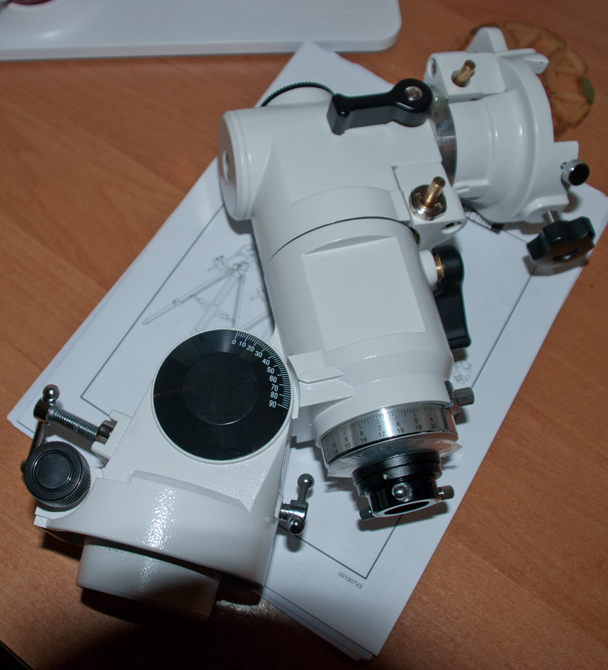

Astazi mi-a sosit montura EQ3 comandata si nerabdator am inceput sa o montez.
Am fixat montura, telescopul pe montura si am inceput echilibrarea contragreutatilor.
La echilibrarea in declinatie am ajustat inaltimea monturii dupa cum scrie in instructiuni intre 60 si 75 grade, dar in ultima parte a cursei surubul cu cheita din partea ocularului a mers destul de greu. Cand am vrut sa revin am constatat ca surubul de ajustare al altitudinii (cel cu cheita din spatele monturii, pe partea cu ocularul telescopului) se indoise si nu mai merge in nici un sens.
Rugamintea este daca imi poate spune cineva cum se desface montura astfel incat sa pot sa scot surubul si sa-l inlocuiesc.

yo2lsk
Data inscrierii: 23 Iul 2006
Mesaje: 35
Localitate: Deva
MesajTrimis: 30 Noi 2010 23:18 Download mesaj

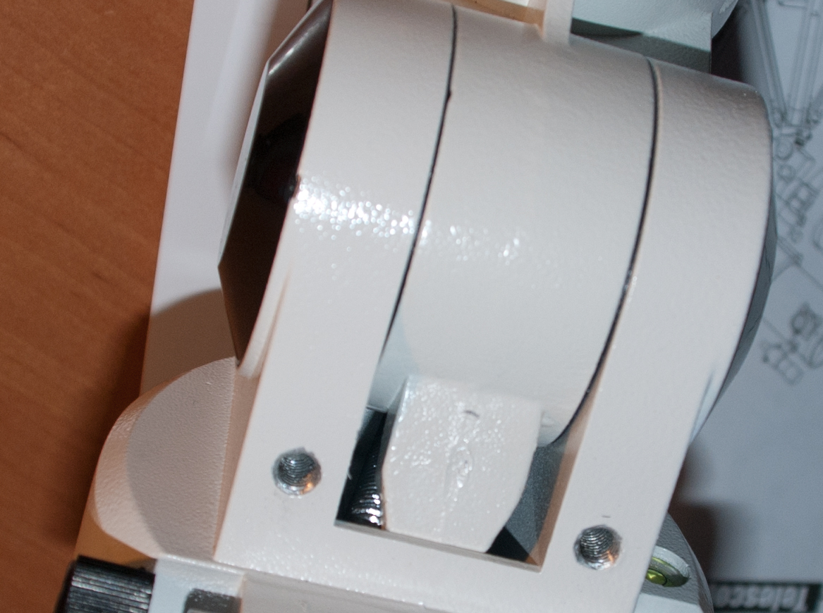

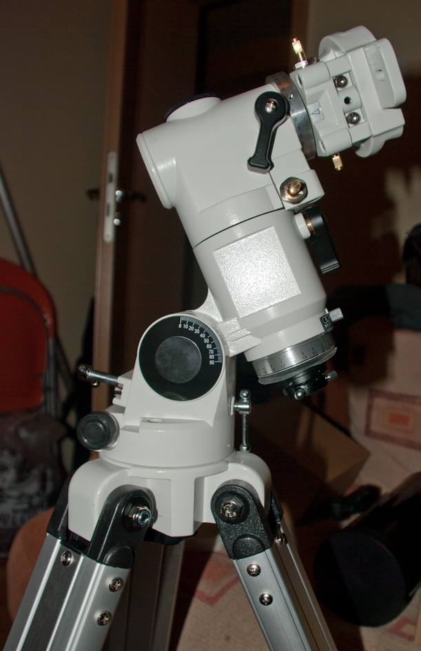

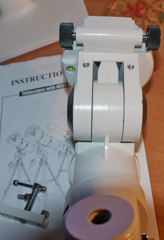

Am atasat cateva poze
este vorba despre surubul cu bolt care apare in partea dreapta in fotografiile 3 si 4.
Am pus si un detaliu vazut din partea de jos a monturii in care apare surubul indoit in fotografia nr.1.
Multumesc

Este o hiba clasica de proiectare la monturi EQ la Chinezi ... la fel e si la EQ 6 . este prea lunga portiunea de la filet la limba iar inclinatia limbii nu e favorabila pt cei 45 garde de pe la noi .
daca vrei sa strangi nu simti ca se strange si se opreste ci se indoaie Crying or Very sad ca sa scoti surubul incearca cu o cheie franceza sa desurubezi sau o cheie reglabila care sa apuce de cheita pusa la 90 g fata de surub.
eu acel surub doar cu scula ajutatoare reglez altfel nu e vreo sansa.
ma gandeam sa fac alt surub din otel mai special tratat folosite in locuri delicate la auto, masini unelte .

Am desfacut placuta care sustine surubul cu bolt din fata si am miscat la maxim inainte limba piesei care pivoteaza, dar surubul indoit din spate cand incerc sa-l desurubez loveste limba piesei pivotante.

Metoda inginereasca (forta inainte de toate) a rezolvat problema.
Cert este ca nu ma asteptam sa scap atat de usor.
Am reusit sa scot surubul care este destul de putin indoit, nu are filetul ditrus si a scapat si filetul din corpul monturii.
Am reintrodus surubul si am fixat montura pe latitudinea de 45% definitiv.
Multumesc inca odata si sper sa ne auzim de acum la rubrica de observatii.
