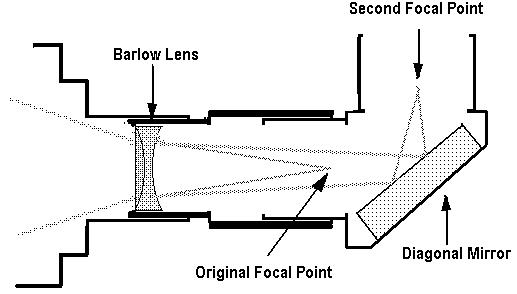

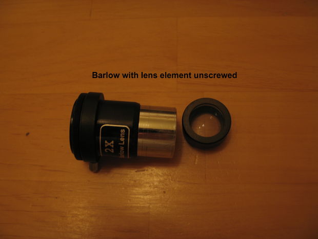

Vezi mai jos cum lucreaza un barlow, de ce ai nevoie sa-ti mute planul focal mai in spate si cam care e ideea cu grupul de lentile barlow montat direct pe diagonala. Ca improvizatie poti face asta: http://www.instructables.com/id/Turn-a-tel.../?ALLSTEPS
Distanta de backfocus o poti masura aproximativ cu obiectivul focalizat la infinit, o tinta indepartata si o foaie de hartie pusa in spatele obiectivului pe care proiectezi imaginea obiectului.

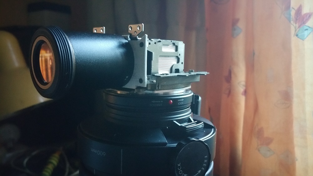

Un mic update: Am procedat precum Erwin, si am scos limitatorul de cursa al inelului de focus, iar acum asta imi permite sa exclud grupul Barlow suplimentar.
Am scos camera oglinzii de pe un slr Canon, cu tot cu montura, am atasat un Skywatcher UWA de 9mm la el, si acum cateva ore am reusit sa vad pentru prima data M31. Sunt multumit de rezultat, imaginea e clara si campul relativ plat, asa ca operatiunea e o reusita din punctul meu de vedere.
O sa achizitionez o oglinda diagonala, dar pana atunci ma descurc cu ce am.
Multumesc pentru sfaturi! Smile
