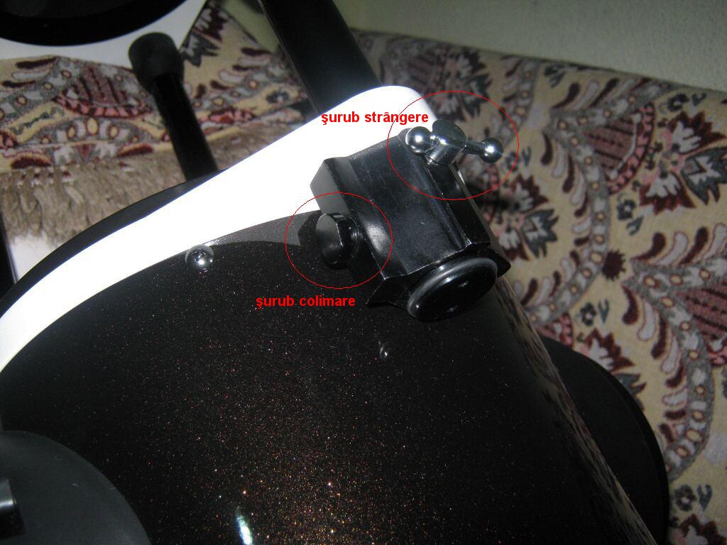

Constatarea 2: se pare ca este afectata colimarea in urma colapsarii, dar nu este nimic. Nu cred ca este un caz general.
Pe multe siteuri, anumite review-uri, spun ca nu se decolimeaza, iar eventuala decolimare se
rezolva din reglarea oglinzii primare (img. 1).
Se poate lasa si in extesnsie. Nu trebuie colapsat decat in urma unei deplasari cu auto. Si in fond,

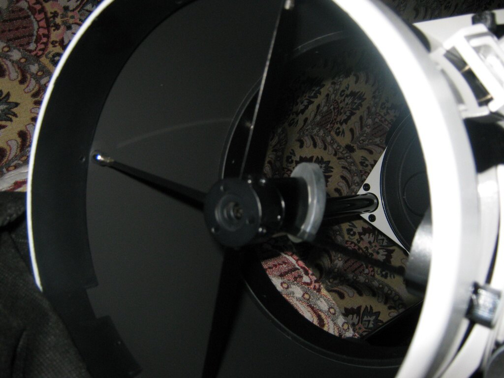

Constatarea 3: spre deosebire de GSO, consider ca SkyWatcher are o problema cu tabla pentru spider (img. 2). Extrem de subtire, are tendinta de rasucire in momentele cand se face
colimarea secundarei, indiferent cat de bine este ancorat spiderul ca ansamblu si cat de usor
(incet) se manevreaza suruburile de centrare a secundarei.

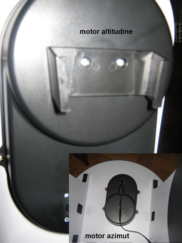

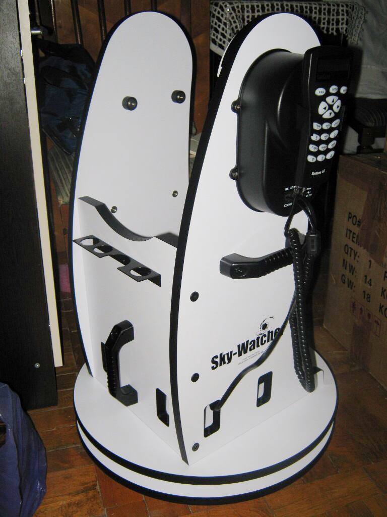

Constatarea 5: montura iti rupe salele. E foarte grea ~14 kg, solida si foarte stabila.. Stau la etajul 3, nu-i treaba usoara. Avantaj - are manere atat in fata cat si pe laterale oferin posibilitatea transportarii de de doua persoane a intregului ansamblu.
Motoarele sunt amplasate pe laterala din stanga (img. 3) si pe rola superioara (img. 4).
Echipamentul este dotat si cu cablu de conectare la PC, RS-232, ce da posibilitatea legaturii cu
un soft de tip Planetariu, si posibilitatea de upgrade la soft SynScan (img. 5).

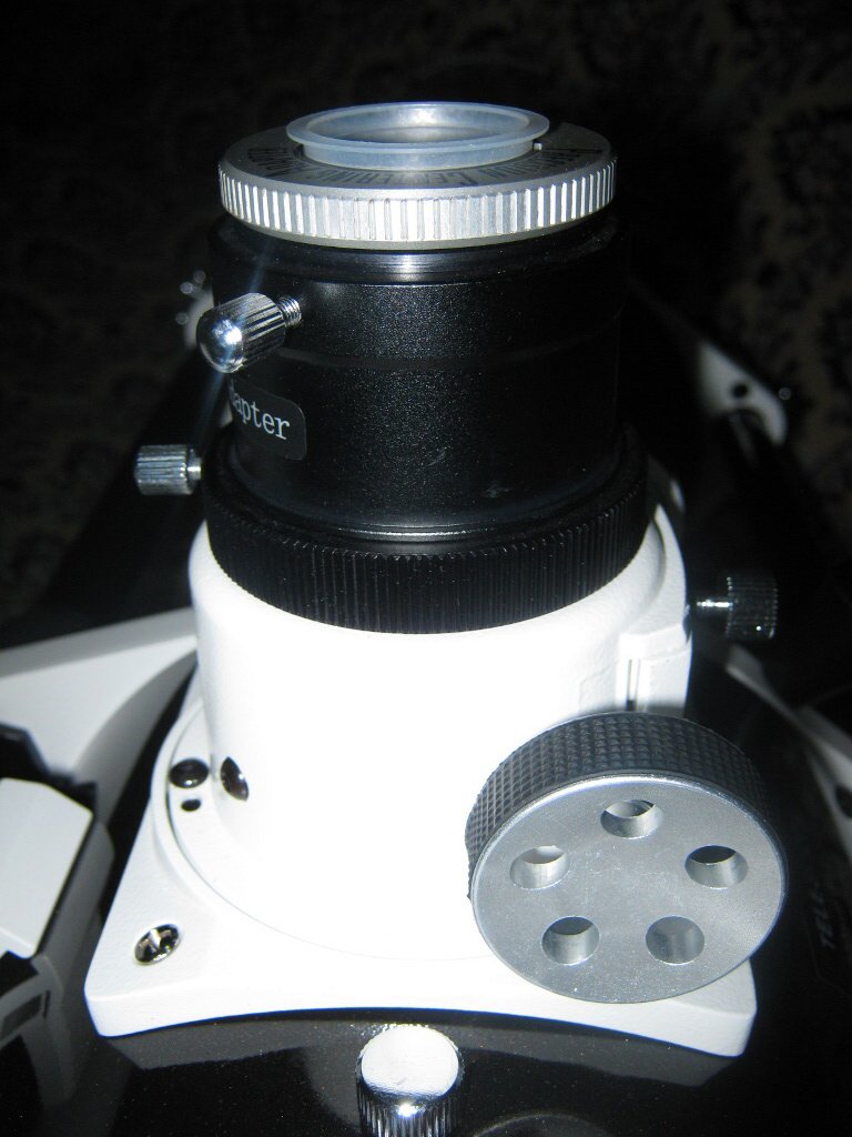

Constatarea 6: modelul de focuser (img. 6) e mai serios decat acela de pe SkyWatcher-ul Clasic, care prezinta o abatere in timpul culisarii (coborarii) spre interiorul tubului ce se termina cu un "joc" suparator pentru momentele colimarii.
La primirea coletului aceste suruburi sunt singurele blocate cu scotch. Nu umblati la ele decat daca este necesar, sau stiti ceea ce vreti.
 Marime fisier:  198.29 kb
 Vizualizat:  de 10013 ori
Tabla subtire este supusa la torsionare cand se lucreaza la suruburi.
 Marime fisier:  96.75 kb
 Vizualizat:  de 10010 ori
pozitia motoarelor pe montura tip Dobson
 Marime fisier:  130.85 kb
 Vizualizat:  de 10007 ori
Controlerul atasat pe carcasa motorului Alt.
 Marime fisier:  97.57 kb
 Vizualizat:  de 10006 ori
Miscare fina de culisare.
 Marime fisier:  95.64 kb
 Vizualizat:  de 10004 ori
 Marime fisier:  162.28 kb
 Vizualizat:  de 9981 ori
