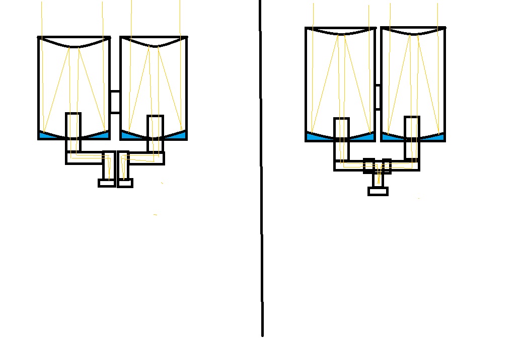

Laughing tin minte ca asta vroiam eu sa fac cu doua Heritage 76.Exista doua posibilitati:
1.Sa te uiti prin doua parti,ca la binoclu
2.Decat printr-un ocular ca la telescop normal.
adica asa ceva:

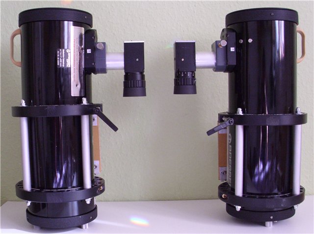

totul e posibil Laughing

Uite cam cum arata un astfel de sistem.
http://www.astrotreff.de/topic.asp?TOPIC_ID=107314
