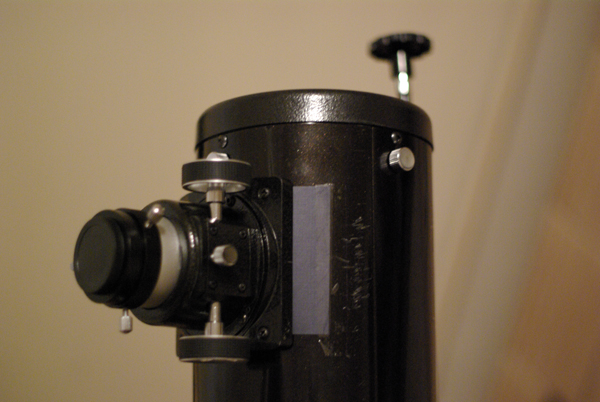

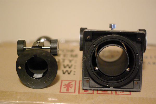

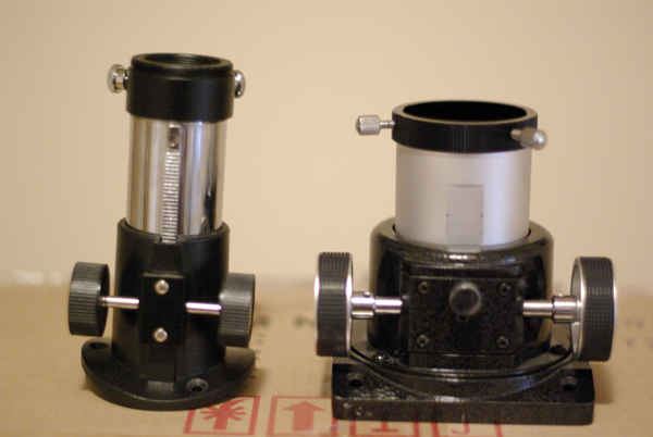

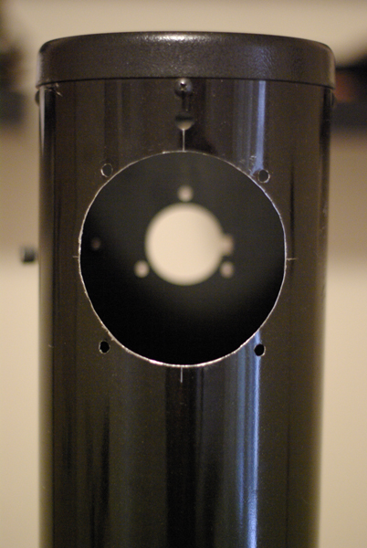

Aviz celor care doresc sa mai monteze un Crayford pe un tub mai mic de 200. Am achizitionat focuserul, nu am ce sa ii reprosez merge perfect, nu exista joc pe tubul de focus, e construit ca un tanc si sustine fara probleme greutatea unui dslr. Doar ca la un tub mic de 150 necesita modificari si anume o noua gaura cu diametrul mult mai mare si reorientarea spider-ului Atasez cateva imagini explicative.
Din nefericire chiar daca este mai scurt decat focuserul original, flanja ramane tot putin mai in fata, fiind inca imposibil de focusat prime cu un Dslr.
focuserul original si Crayfordul

in prin plan tubul taiat pt crayford, in spate gaura de la focuserul original.

Stefan Angelescu a scris:
Sa inteleg ca planul focal e mai aproape de tub si nu ajunge senzorul la el? Poti pune focuserul din interior spre exterior, asa de proba: scoti rotitele de focus, scoti surubul de blocare, scoti focuserul prin gaura din tub astfel incat tubul sa imbrace suportul focuserului. S-ar mai apropia cu 1-2cm de focus.

MesajTrimis: 28 Sep 2010 17:03 Download mesaj
Da, e o idee. O sa incerc. Multam.

Va fi obstructie prea mare a primarei,ai adaptor la 1,25,ia din el la strung cit se poate de mult(pe inaltime)sau mai taie din tub.
Mesaje: 11598
MesajTrimis: 28 Sep 2010 18:35 Download mesaj
emilf a scris:
Oricum teava de la focuser intra in tub vreo 10 cm, iar obstructia nu ar fi prea mare ca oglinga e mai mica decat tubul cu 1-2 cm...sper ca asa e. Din cate stiu T2 e direct la 2" cu un adaptor destul de low profile. Nu prea ai ce sa tai decat din corpul focuserului. Iar la luna nu prea conteaza obstructia asa de mult.
