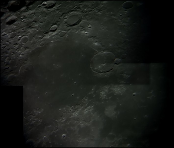

Cine foloseste programul Imerge?Acest mozaic este format din 2 poze.Telescopul C8-N montura C5 ocular 20mm plossl barlow 2x camera sony cx 105 prelucrare :registax si iMerge

Interesant dar cele doua poze parca au calitati diferite. Sau poate programul care face automat mozaicul nu este cel mai potrivit si distorsioneaza pozele. Un mozaic bun ar iesi facut manual, in Photoshop. Acolo ai posibilitatea de a prelucra imaginile manual sa le aduci apoximativ la acelasi nivel. Incearca si varianta asta. Ar fi de dorit ca pozele sa fie mult mai bune calitativ. Laughing

Pozele intr-adevar au calitati diferite pentru ca sunt lucrate individual cu alte reglaje de contraste fiecare.In iMerge am potrivit cele 2 poze manual.nu am gasit in acest program sa mi le lipeasca automat.Exista si setari de histograma in care pot regla nivelurile dar la asta nu am reglat.mai am o foto postata aici http://astrofotografieluna.blogspot.com/20...merge.html
care este asamblata din 8 fotografii intr-un mozaic

Arata mult mai bine mozaicul din 8 fotografii. De remarcat ca ai identificat si formatiunile lunare importante care apar in imagine. Spor. Laughing

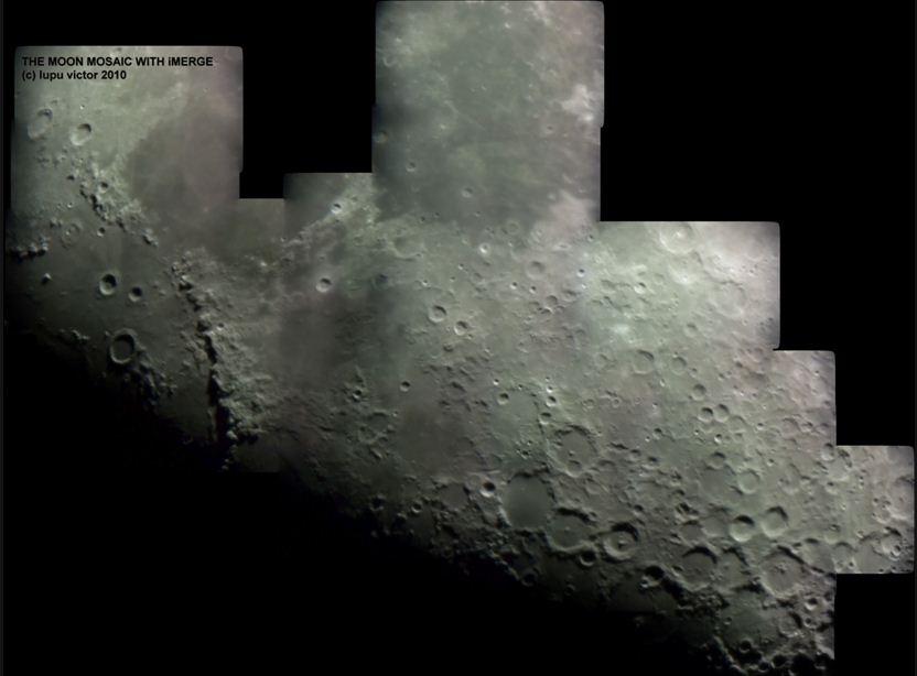

Da... Mosaicul din 8 bucati arata fain si mi-a placut sa vad ca ai identificat craterele. O singura observatie as avea: parca sunt prea intunecate, Question sau o fi monitorul meu de vina.

Am mai facut un mozaic,de data aceasta din cateva zeci de poze Smile link pt ca sa vedeti mai bine http://astrofotografieluna.blogspot.com/20...or-on.html
Mozaicul are 120 mega dar am micsorat l-am transformat in jpeg sa pot sa-l uploadez.Mi-am propus sa fac un mozaic cu toata luna si mai de calitate data viitoate o s-o "scanez"pe toata Twisted Evil

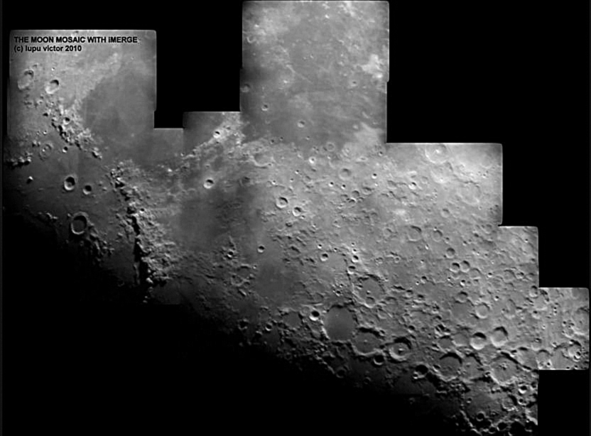

Ultima poza este draguta. Am egalizat si eu culorile(levels), hue, saturation, sharpen, brightness, contrast...
Sper ca nu e cu suparare si bafta la scanatul lunii.
Salut
Un pic modificata

i-ai facut bine.mie nu prea imi place sa-i bag sharp in special (prea exagerat adica) pt ca albul care devine tipator la marginea luminoasa a craterelor de exemplu.in schimb claritatea este mai mare
