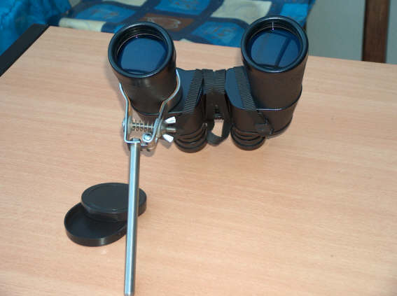

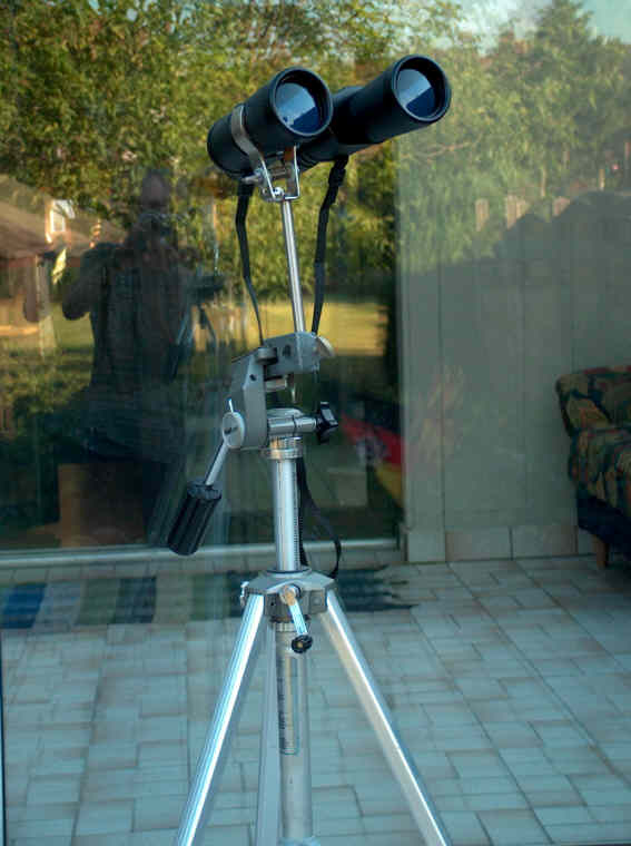

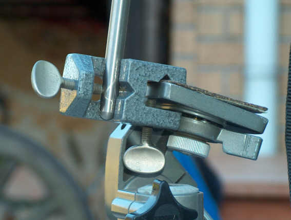

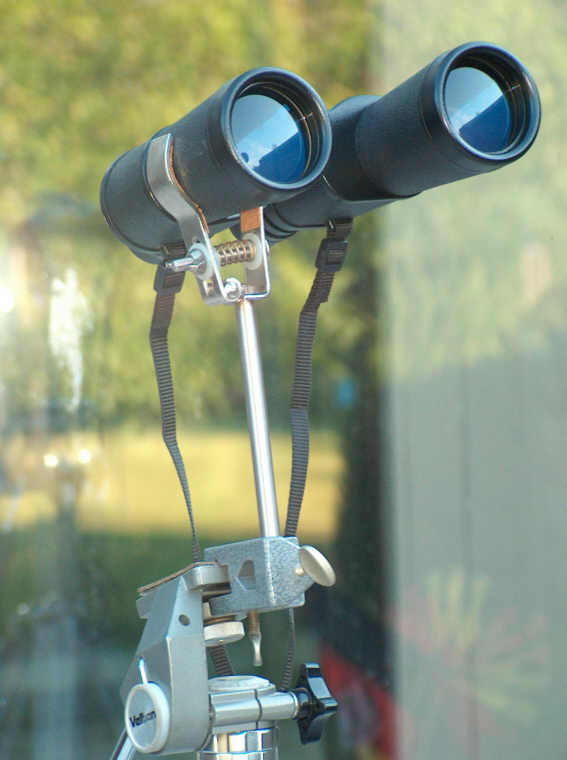

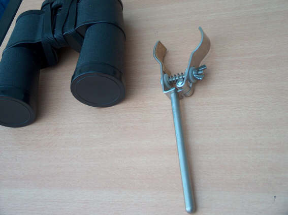

MesajTrimis: 03 Iul 2006 20:32 Download mesaj
uita, cu asa "scule" din chemie s-ar putea pune binoclu sigur undeva, fara sa trebue fie tinut in mina.
Eu am destule aici la mine in diferite marimi, cumva putem face a sa trimit asa ceva in Romania.

MesajTrimis: 03 Iul 2006 20:43 Download mesaj
da, k lumea, cred ca se poate improviza ceva relativ simplu si util, asa cum se vede in foto.
