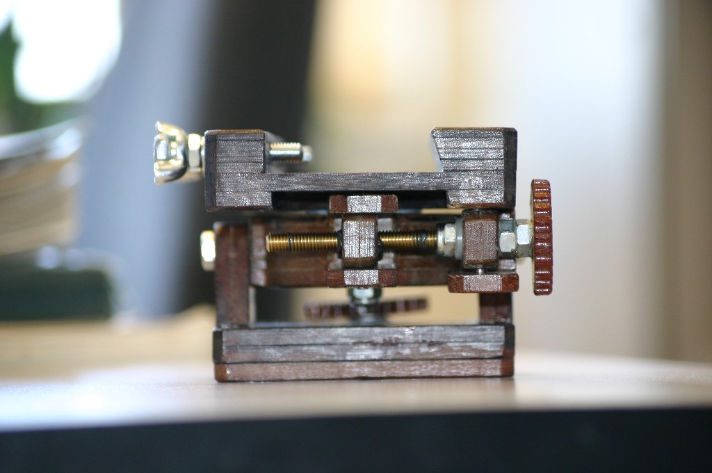

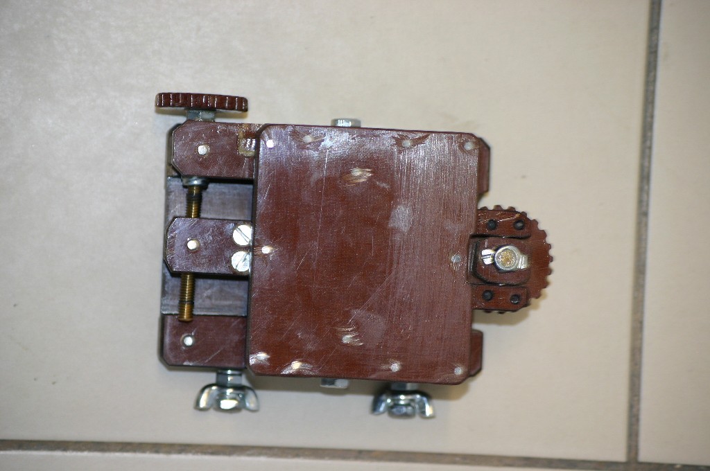

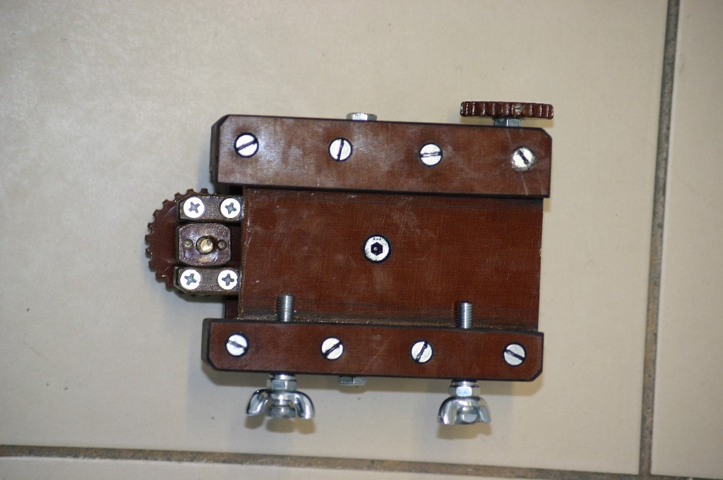

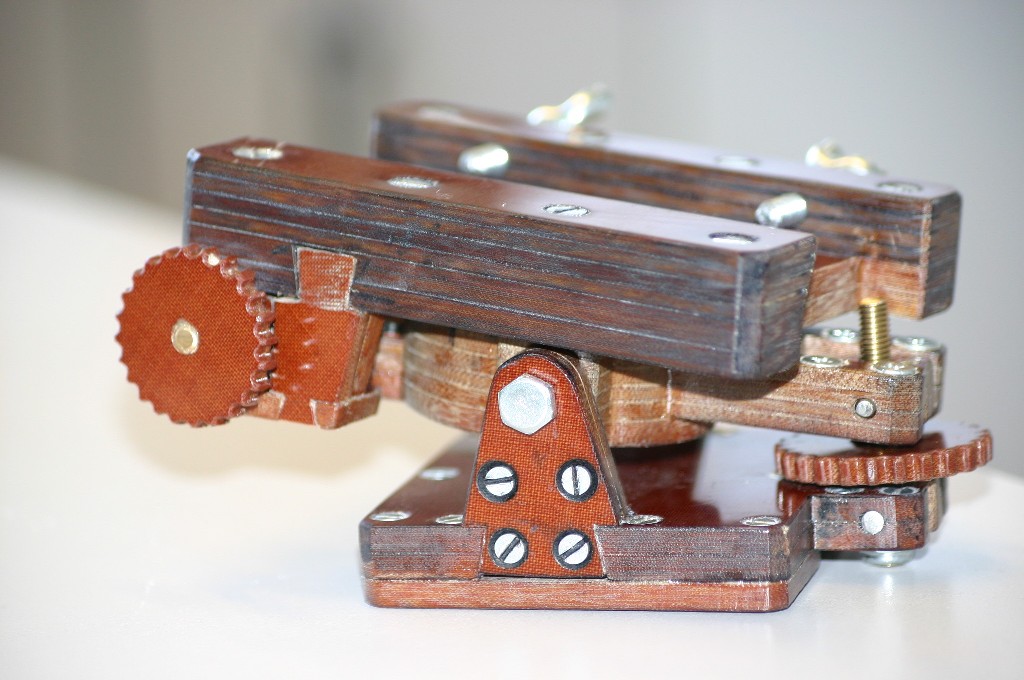

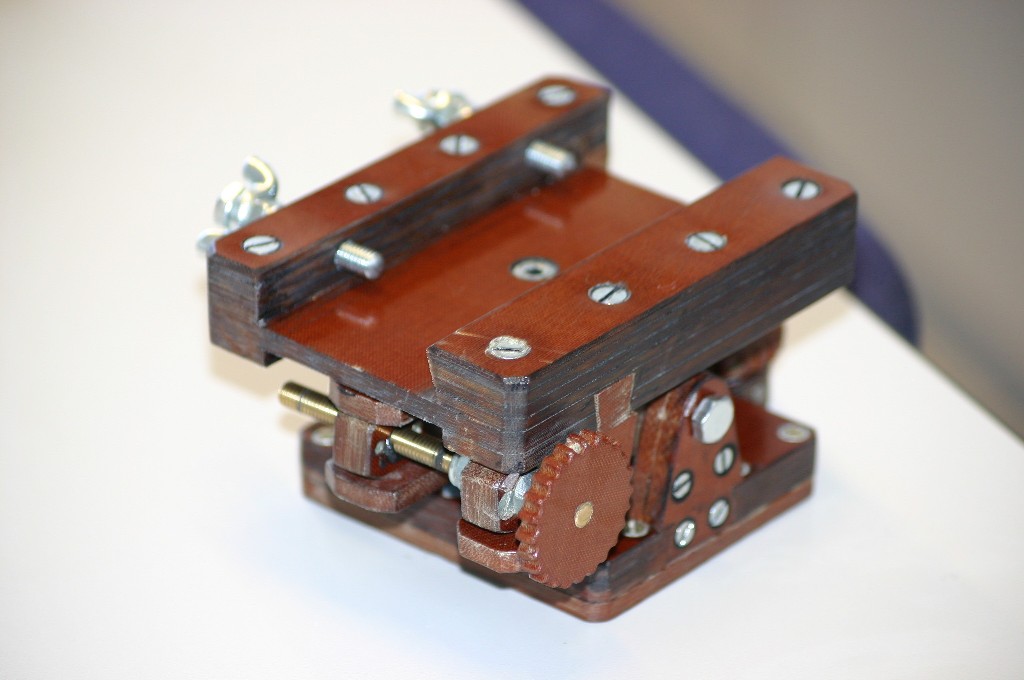

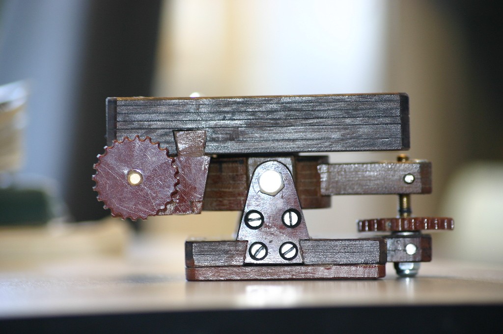

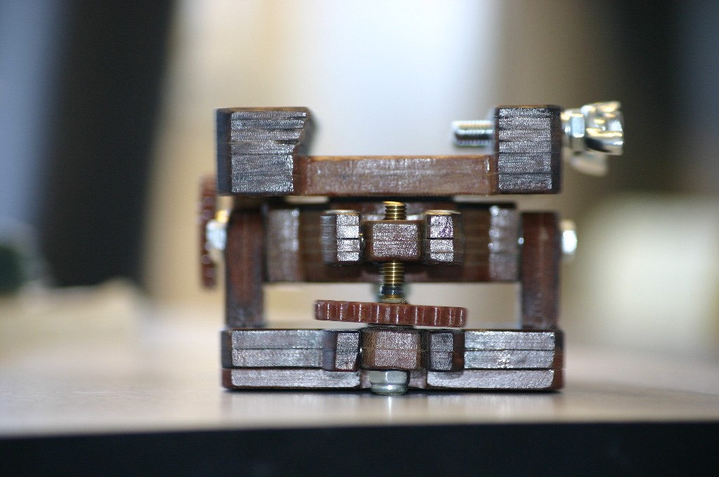

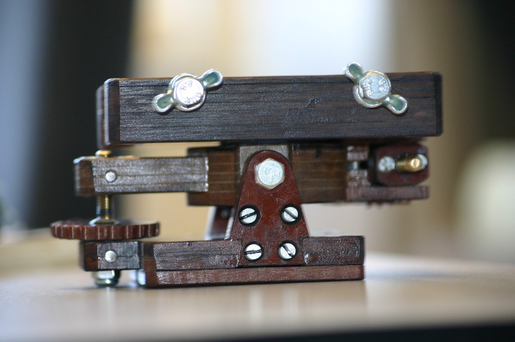

Inainte de toate vreau sa ii multumesc lui Dragos N pentru aceasta lucrare. Proiectare si constructia sunt in totalitate ale lui, aportul meu razumandu-se la cerintele pe care trebuie sa le indeplineasca un asemenea sistem de montare, rigiditate, greutate si inaltime scazuta.
Consider un asemenea sistem a fi ideal pentru montarea unel lunete de ghidaj, cautarea unei stele facandu-se prin rotirea unui surub lateral si a unuia central.
Avantajul fata de inelele de ghidaj cred ca sunt evidente chiar daca pretul este o greutate un pic mai mare.
Placa este construita numai din placi de textolit de 3-5mm grosime.
Urmeaza cateva straturi de vopsea neagra prin anumite
Enjoy......
and Thank you

Razz Felicitari ! A avut omul ceva treaba ! Dar gandesc ca se merita atata munca doar pentru un finder mai masiv si mai puternic.
Dan Vasiliu
Data inscrierii: 29 Iun 2009
Mesaje: 971
Motto: SI SEDES NON IS
MesajTrimis: 10 Dec 2010 17:33 Download mesaj
Super. Ma batea si pe mine gandul sa fac ceva asemanator. Wink
CER SENIN !
Mesaje: 9978
MesajTrimis: 10 Dec 2010 22:05 Download mesaj
Meserie! Mă bătea și pe mine gândul să fac un astfel de suport reglabil pentru căutător. E o sursă bună de inspirație pentru orice ATM-ist! Felicitări la amândoi! Smile
