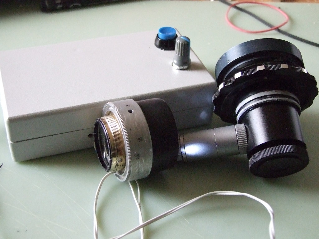

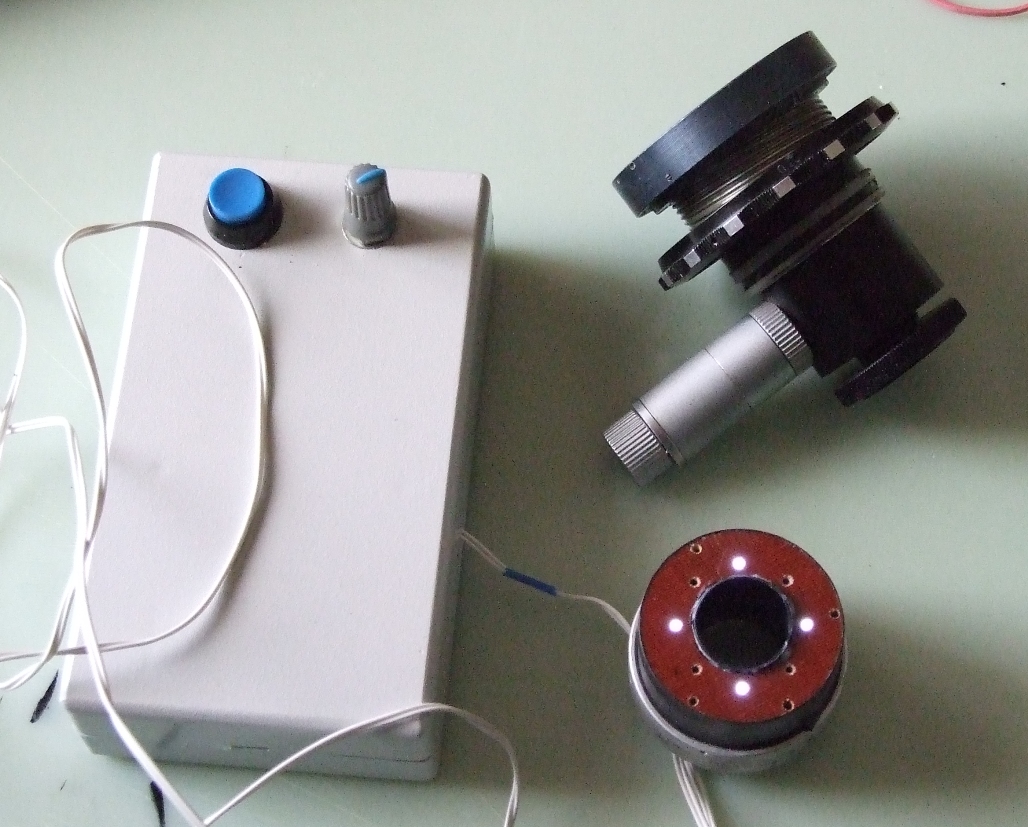

Precum in legile lui Murphy, orice lucru care functioneaza bine trebuie modificat. Asa si acum. Deoarece corpul a fost facut cu piese de la alte accesorii, dupa prima folosire acest corp a ''disparut'', componenttele din care era facut luandu-si locul initial, si urmeaza sa construiesc un alt corp. Dar voi face ceva mai tarziu astazi cateva fotografii cu piesele principale.
Si sa lamuresc o posibila neintelegere. GMK-ul original are, din ce am vazut in fotografii, un barel de 1,25'' in care sunt montate LED-urile. Eu am folosit insa un barel de 2'', din motive constructive, respectiv lentila de camp cam mare. Insa LED-urile sunt asezate cam la aceeasi distanta, cred, ca in original.

Acestea sunt fotografiile partilor active ale acestui colimator:
- blocul de iluminare cu LED-uri, care contine si dubletul lunetei de colimare;
- focuserul, si ocularul cu reticul;
- blocul de alimentare si reglaj al iluminarii.
