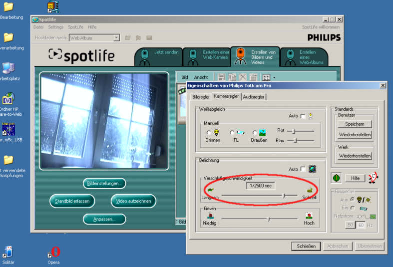

am incercat sa fac un "how to" pentru web-cam (ToU 740k) dar cum cred, sowtware este la fel ca de la 840k.
aici se arata ca setting trebue fie pus manual (cerc rosu)
 Marime fisier:  67.96 kb
 Vizualizat:  de 6459 ori
aici se arata, cum se poate regla exponentia
 Marime fisier:  69.15 kb
aiai se arata cum se regleaza "castigul"
 Marime fisier:  64.34 kb
reglajul la butoanele "exponentia" si "castig" se pot face numai daca ele nu sant marcate
 Marime fisier:  61.03 kb
mai departe trebue sa fie camera pusa sa faca avi fara ton. Numai asa merge, ca facutele avis s-ar putea fie prelucrate cu Registax sau Giotto
 Marime fisier:  59.75 kb

Imaginea pe care ai afisat-o tu se obtine din cauza ca era pus pe expunere automata si din cauza ca imaginea ta (steaua) avea lumina prea putina s-a supra-expus si ti-a aratat zgomotul lui propriu. Incearca sa pui pe manual totul, porneste de la Luna si dupa aia poti sa incerci si la Jupiter. Nu te astepta la cine stie ce. Sad
