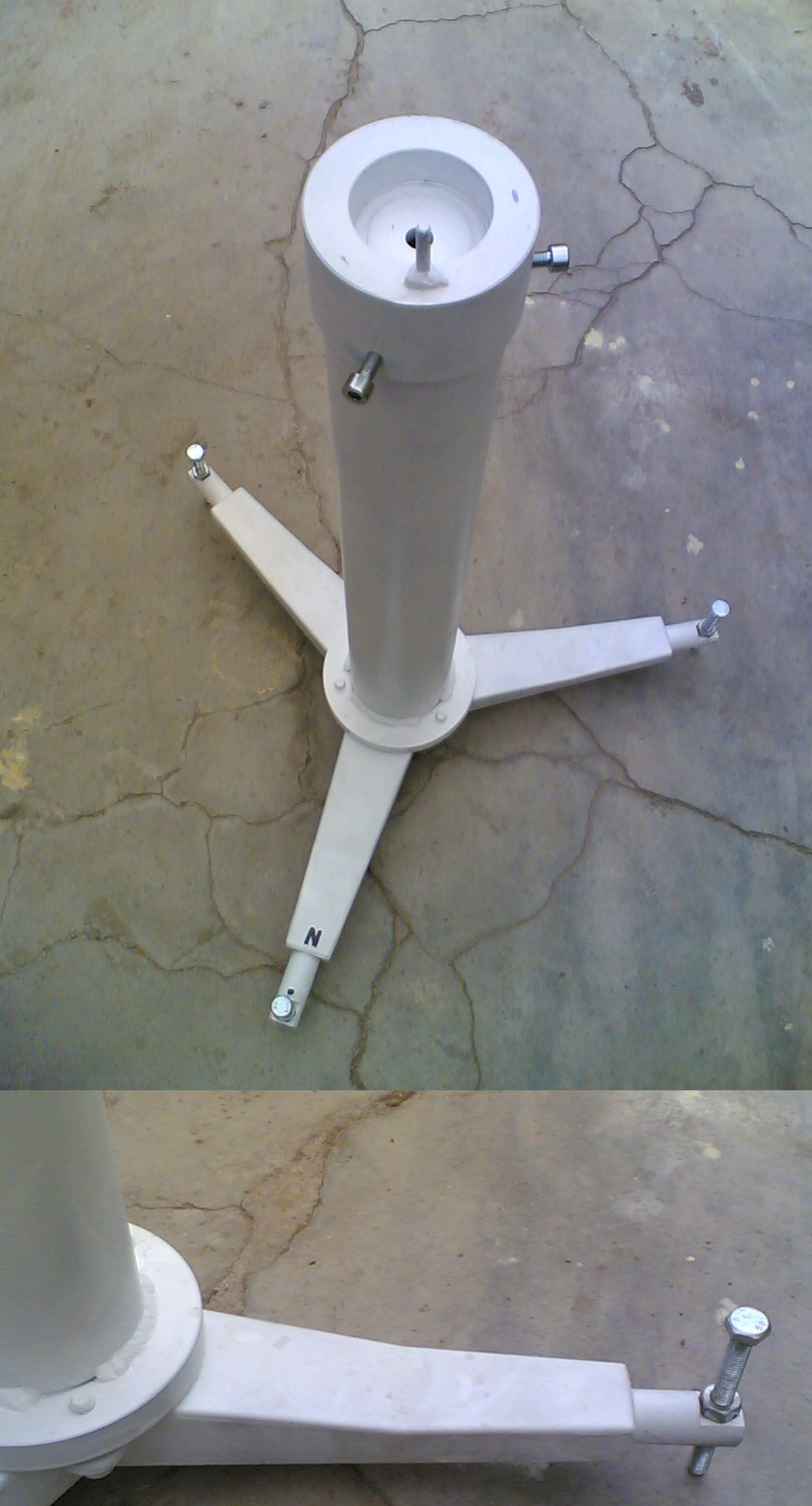

Expun aici ceva mai detaliat pilonul construit, pt. montura si instrumentul meu. Din start, am considerat cam nepractic trepiedul original. Baza mult prea mare care incurca in timpul observatiilor plus inaltimea la fel(mai ales ca nici eu nu-s inalt Very Happy ). Deci am purces la constructia pilonului.
Picioarele pilonului sunt din dur-aluminiu, piesa originala fiind de la masina de spalat automata cea care tine cuva (cu rulmenti in ea). am confectionat trei piese prelungitoare filetate in care sunt suruburile de punere la poloboc, cu piulite de blocare. Teava e de diametrul de 90mm grosime material 5mm si 600mm lungime. Nu stiu cum se va comporta la astrofoto cu expuneri lungi, dar eu sunt pe moment interesat de vizual si cel mult filmari planetare.
Cel putin, cu Sky-Watcher-ul 130 nu am observat inconveniente sau sa vibreze mai puternic decat trepiedul, si pot sa va spun ca sunt super multumit de el.
Oricum, mutand montura mai jos, teava fiind mai scurta eu il consider ca un atuu, deoarece se reduc vibratiile plus ca focuserul e mult mai accesibil observatiilor.

Si pilonul ("teava") e din aluminiu ?

Teava e din aceea folosita la instalatii, galvanizata, iar flansele de adaptare le-am facut din fier si vopsite.

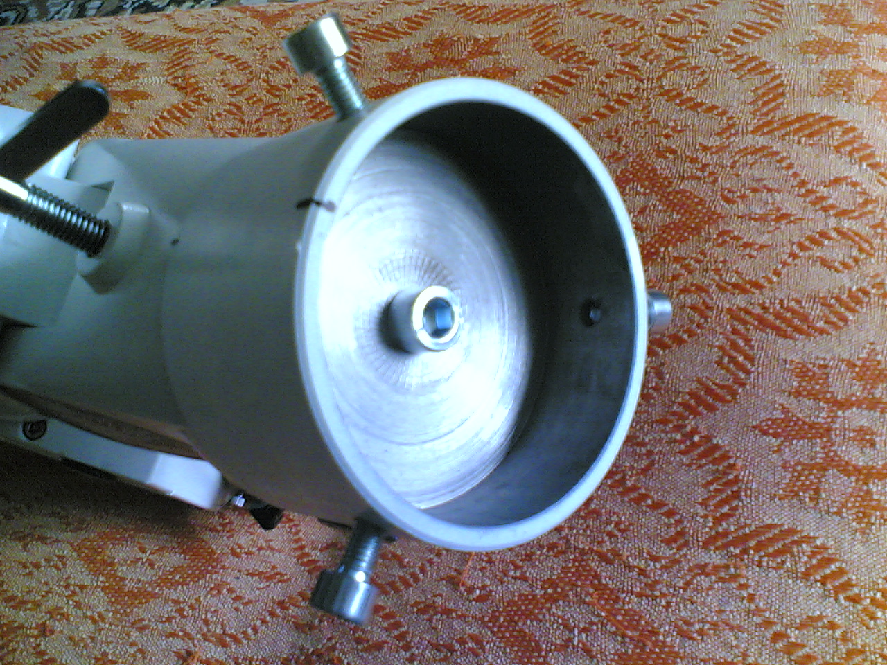

Cum anume prinzi montura pe pilon ? (banuiesc ca cele 2 suruburi inbus au un rol dar...)

Adaptorul vizibil in prima poza, cel din capatul superior al pilonului, de fapt sta prins pe montura tot timpul, doar introduc montura pe teava, o pun la semn, apoi strang suruburile. Apoi mai fac o usoara ajustare de azimut din cele doua suruburi de reglaj a monturii daca e necesar. Pun si o poza cu adaptorul prins pe montura, asa cum sta de obicei.
Va trebui sa fac trei suruburi de 8 cu cap mare si zimtat ca sa nu mai fiu nevoit sa am tot timpul inbus-ul la mine...
