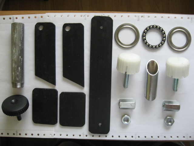

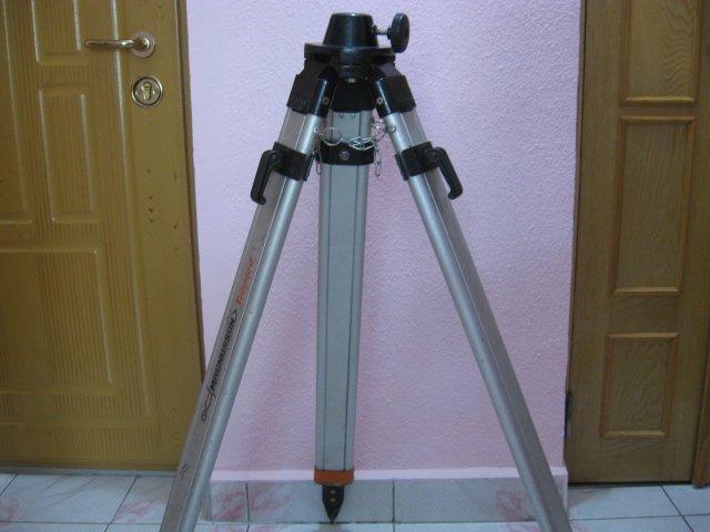

Avand un trepied teodolit MAGNUSONN in plus , cu o deschidere a inaltimi de 1,90 cm am incercat realizarea unei monturi AZ robusta, portabila , necesara atat binoclului BUSHNELL 20X80, cat si NW. de 150/750.

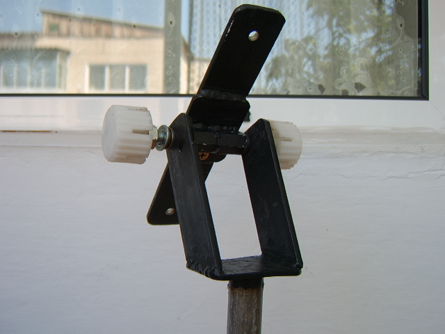

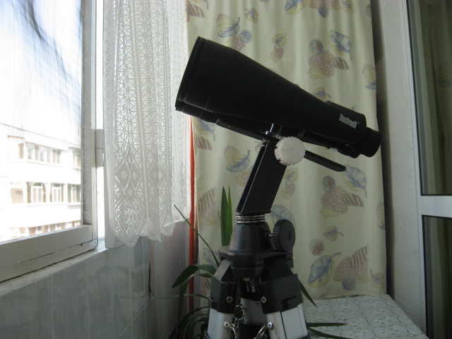

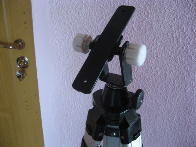

Piesele necesare foto 1;un bolt de otel de 12cm. lug. si 25mm grosime ce intra perfect in capul trepiedului, platbanda grosime 5mm lata de 50mm- doua fiind folosite laterale de 12 cm lungime,una de 22cm va inlocui sania originala a NW,, rulment de presiune pentru o miscare fina si usoara pe orizontala,, 2 suruburii cu filet de 10mm capsate la un cap cu plastic dur, doua piuliteacelasi filet sudate cap la cap. Asamblate a rezultat montura din fig. 2 .Strangerea pe oriz. se face din surubul cap trepied, pe altitudine [verticala] din cele doua suruburi puternic stranse , cu cap alb .Mentionez ca tubul la zenit nu atinge trepiedul.La cateva probe a aparut o imperfectiune,va las sa ghiciti, daca nu voi veni cu amanunte , imperfectiune care sigur se poate rezolva.

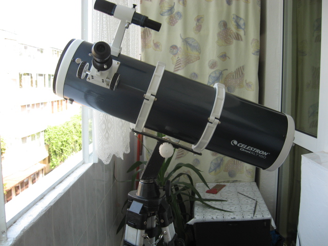

In rest ce sa zic ? felicitari pentru constructie ! pentru binoclu pare suficient de solida (nu si pentru telescop la partea de altitudine).

Se poate edita MONTURA HOME-MADE . Multumesc pentru felicitare, ai punctat corect ca nu prea corespunde pentru tub, asa este, usor cade pe spate ,am sa incerc sa maresc prin sudarea a doua seibii mai mari, suprafata [presiunea] de strangere asupra celor doua platbande laterale . Sper sa reusesc.

Foarte bine că se mișcă ceva în zona ATM! Somy, susțin și eu că pentru binoclu este OK, nu și pentru newton, orice i-ai face. Ca să meargă lin ai nevoie de un diametru cât mai mare la cuplele de rotație și ideal e să ai padele din teflon contra unei suprafețe lustruite, exact ca la dobson. La montura piston mică am folosit chiar bolțul original al pistonului care alunecă foarte fin, iar la axa orizontală am padele din teflon pe un disc de textolit.

Asa cum deja s-au exprimat colegii,pentru instrumentele mici,montura in nod de compas poate sa corespunda.Parerea mea este ca montura ,asa cum ai realizat-o este foarte buna pentru binoclu,eu spun sa nu o mai modifici.
In schimb la un newtonian de 15cm F/5 ,montura in nod de compas va prezenta cel mai mare dezavantaj al ei si anume pozitia excentrica a centrului de greutate a tubului optic pentru orice pozitie diferita de orizontala.Acest dezvantaj este inerent acestui tip de montura si este vesnic precum gravitatia.Poate fi in parte contracarat printr-un brat de sprijin si reglaj in altitudine care mai poate fi vazut in zilele noastre la lunetele de 60mm si reflectoarele de 3 inch.Dar acest brat a fost folosit secole la rand ,mai ales de constructorii englezi,la reflectoare si lunete destul de mari.
Pentru newtonian eu iti sugerez sa construiesti fie o montura tip ''pipe-mount'' fie o montura piston si care sa fie interschimbabila pe acelasi trepied cu montura binoclului.
