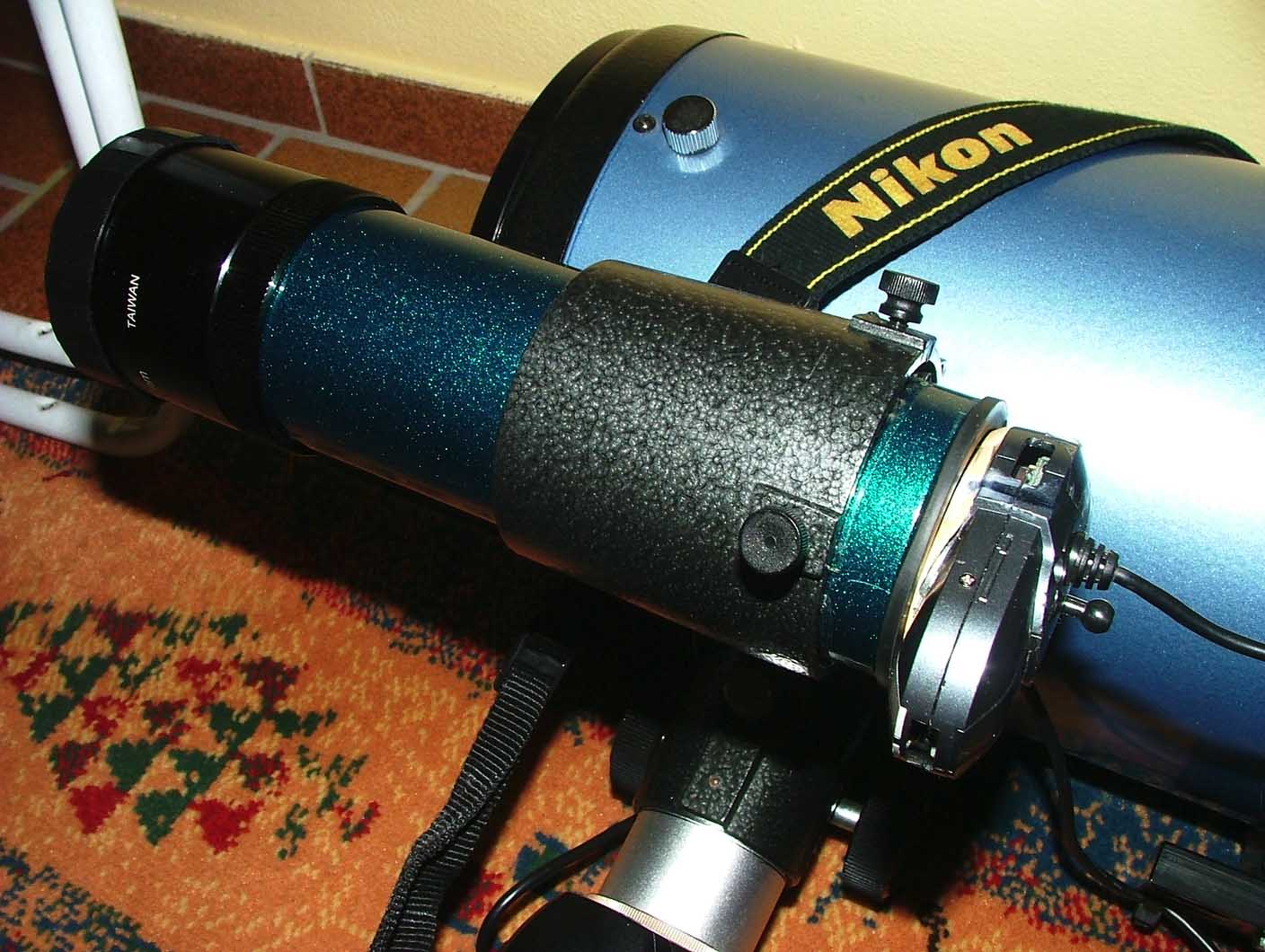

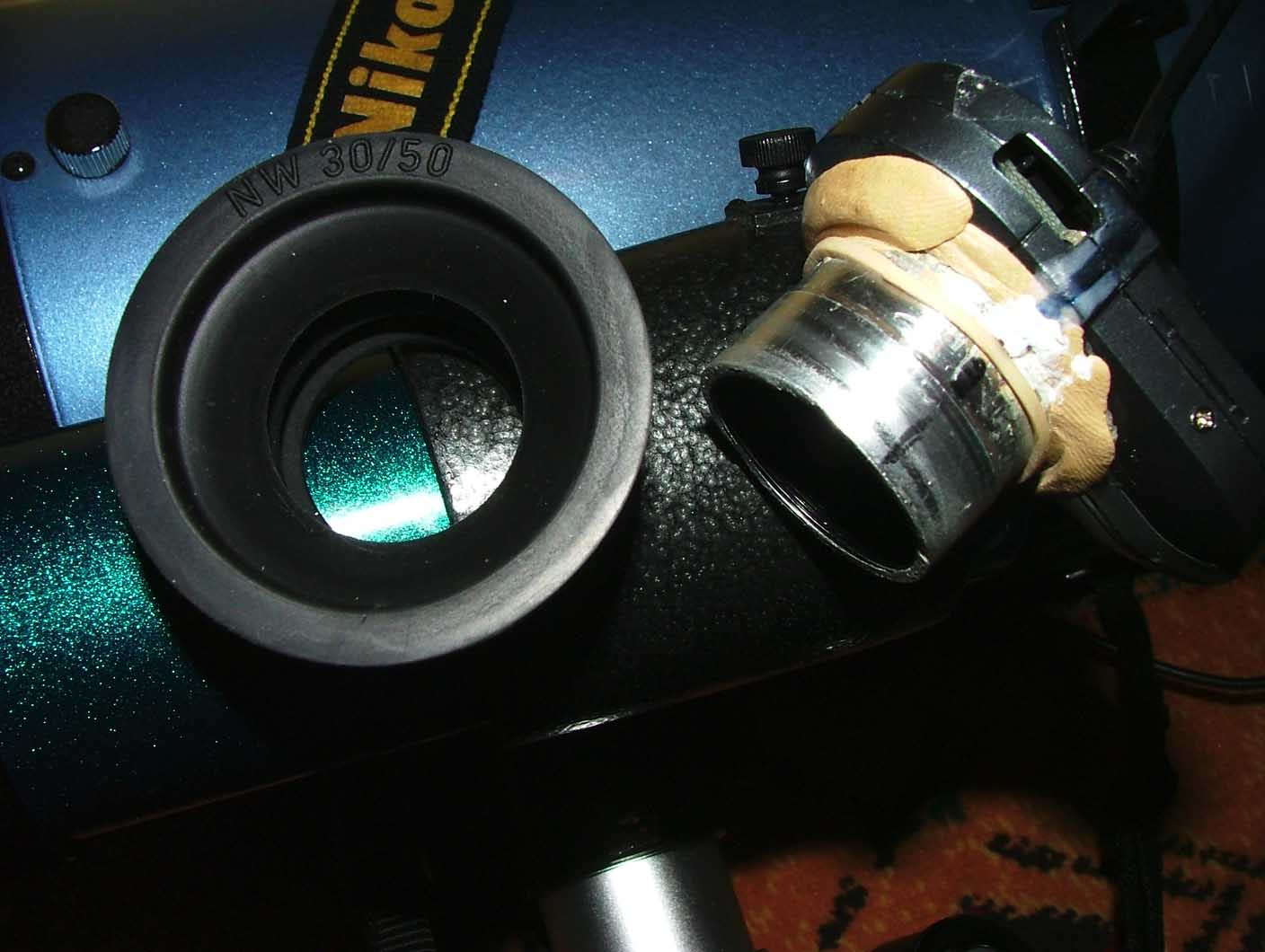

Va salut, pentru cine vrea sa guideze montura cu ajutorul Webcamerei si a Finderului 8x50 pun 3 poze cum am rezolvat eu .
Ideea o am din un alt forum nu-l mai gasesc ,sa-i multumesc pentru idee..
La finder am dessurubat ocularul si am folosit o mufa de guma pentru teava de 50 cu reducere la 30 mm se gaseste in raionul de sanitar pe la ibi sau practica , al meu a costat 1,79 € Obiectivul trebuie cam 5 mm dessurubat . L-am incercat la GSO ul din poza si la skywacherul auriu de la ED80 se potriveste si sunt in focus.
Ultimul Weekend am guidat EQ6 ele cu 6"7 f5 Newton cu el si a mers cu PHD Guiding bine ,
Poate caute cineva o idee ieftina de adaptare ...
