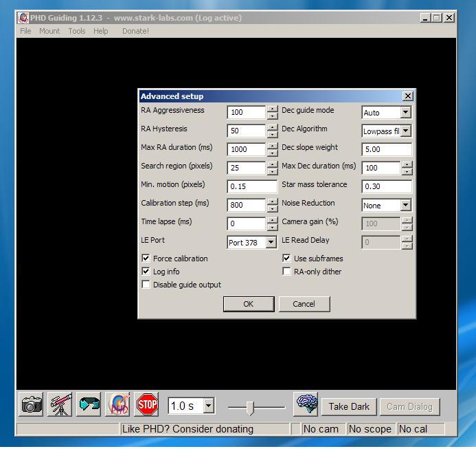

MesajTrimis: 22 Apr 2011 18:47 Download mesaj
aseara nu a batut vantul deloc....
problema cu DEC-ul am observato si la alte iesiri
telescopul l-am echilibrat...zic eu
merg pe bateria de la masina, cu motorul pornit, stiu ca nu incarca delcoul cand sta la relanti, s-ar putea sa fie o problema de alimentare....
nu stiu sa spun exact daca s-a miscat steaua pe calibrarea N-S data viitoare o sa fiu mai atent, dar pe E-V este o miscare destul de vizibila
asta e fereastra de phd advance, ce modificari trebuie facute?

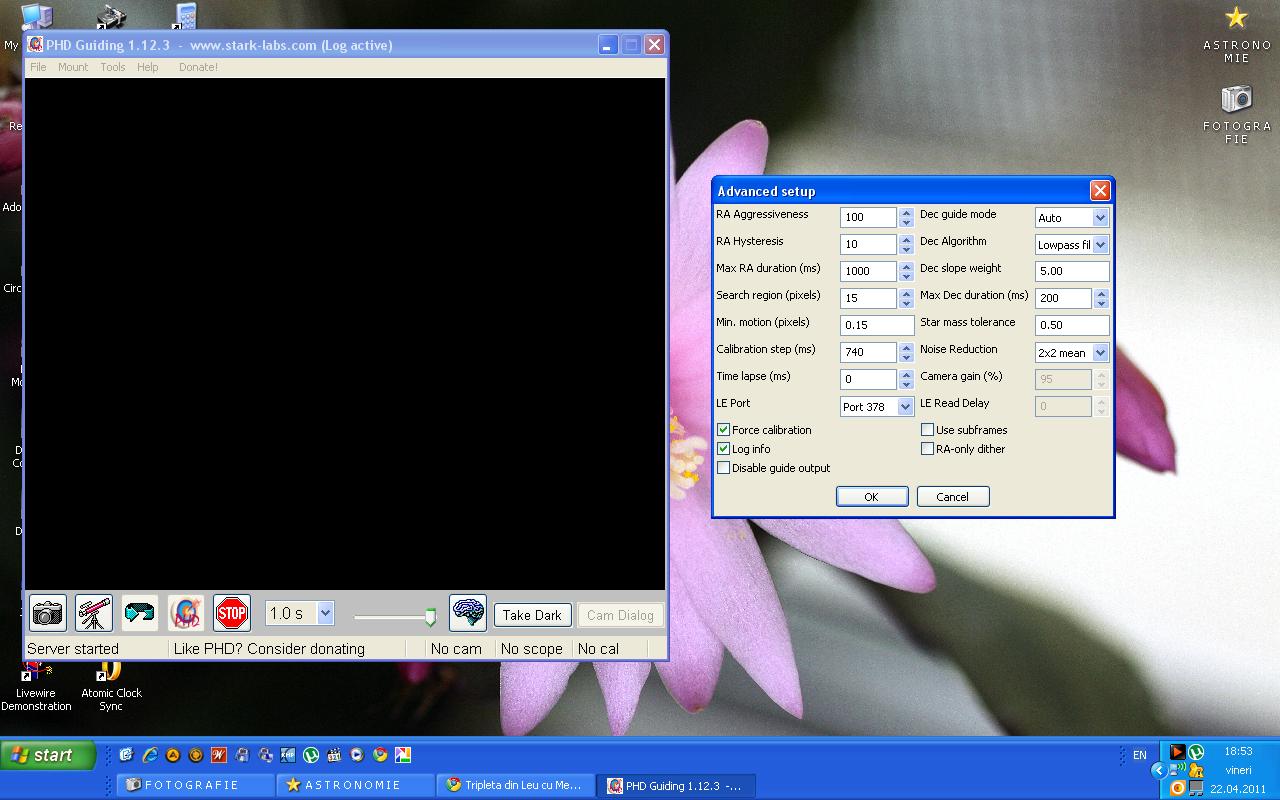

MesajTrimis: 22 Apr 2011 19:58 Download mesaj
Dar dupa meridian flip ai refacut calibrarea?
La focala aia poti pune linistit calibration steps la o valoare mai mare. Atasez ultimele valori de la PHD, nu l-am folosit de multa vreme...
