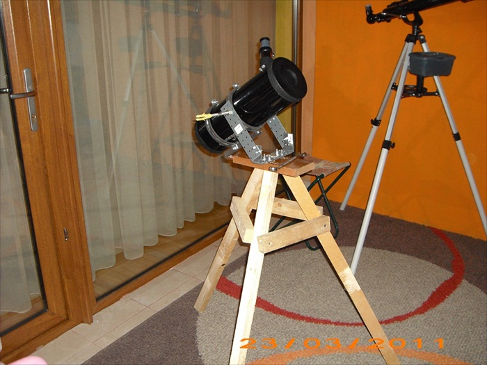

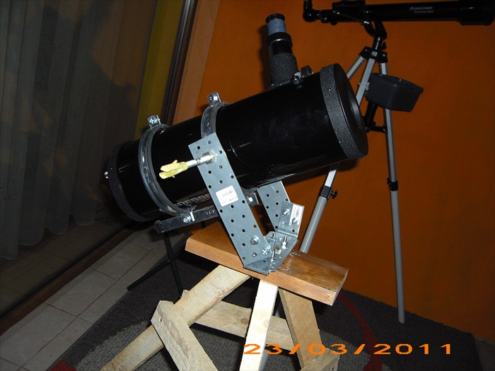

Astazi - o zi superba.Ce sa fac eu intr-o zi asa frumoasa?Hai sa incerc sa fac o montura pentru tubul meu newtonian OTA 114/500 (fara montura,fara oculare chiar si fara coliere de prindere) primit in urma cu cateva zile.
Ma pun pe masina si trag o fuga la Brithouse(un fel de Praktiker din Timisoara).M-am invartit vreo
20 min. prin magazin pana am gasit doua coliere cu cauciuc pe interior si diametru de 14cm (exact cat aveam eu nevoie). Aceste coliere le-am gasit la raionul tevaraie PVC.Arata ca o lupa(fara lentila normal).Au sudata o piulita din care pleaca un surub ce se termina cu un holsurub cu diblu galben(vezi poze).
Aceste suruburi le-am folosit ca sa prind tubul de "furca". M-am apucat de treaba pe la ora 16'30 si am terminat pe la 18. Am folosit o bormasina, un set de burghie pt lemn si metal, un fierastrau manual de lemn si cateva chei fixe.Nu am nici macar o menghina, asa ca m-am chinuit un pic.
Asa ca, cu un minim de scule,intr-un timp destul de scurt si cu un buget de-a dreptul ridicol (aprox 50 lei ce i-am dat pe cele doua coliere, pe cateva chestii din metal din care am facut furca si niste suruburi cu saibe si piulite) am reusit sa fac o montura rudimentara.
Sa stiti ca mare diferenta nu e fata de montura AZ1 ce am primit-o la refractar.Se misca destul de lin si e foarte stabila.Trepiedul e din lemn de brad, asa ca nu e greu.Nu am insistat sa finisez lemnul pentru ca am considerat ca nu e important.
Normal ca nu o sa ramana asa,in cateva zile primesc un trepied de la un aparat de masuratori cadastru defect.Daca nu imi place cum o sa fie cu acel trepied o sa-mi cumpara o montura noua - poate un EQ2.

La strangerea suruburilor pe filetul ce vine de la colierele cu care am prins telescopul s-a format o structura in forma de dreptunghi care a rigidizat destul de mult ansamblul.
Desi furca e destul de lunga, tubul e destul de usor, asa ca nu am avut probleme.
Am folosit si eu piulite autoblocante ( din alea cu plastic - in poza ta se vede mai bine - cu albastru) si din strangerea potrivita a acestora am obtinut miscarea tubului pe verticala.
Am un pic vibratii dar se sting f. repede - mai tare imi vibreaza luneta pe montura AZ facuta de fabrica.

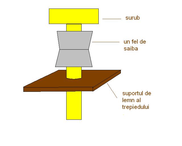

Mai problematica e miscarea pe orizontala. Am folosit un surub, cu o ciudatenie de saiba (cu culoare gri in poza ) gasit prin lazile "cu tot felul" de prin beciul casei .
Aceasta "saiba", fiind destul de ingusta, are un pic joc pe suportul de lemn.Daca strang prea tare se invarte greu furca,daca strang prea putin are un pic joc.
Nu am insistat pe acest aspect.Cand o sa primesc trepiedul o sa fac niste modificari la furca in functie de cum e acesta.
