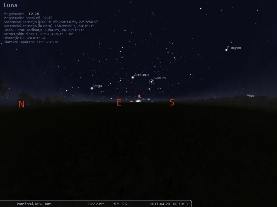

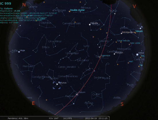

Desi Luna este vizibila de ceva vreme, pe Stellarium nu apare. De asemenea m-am chinuit sa gasesc Saturn dupa ceea ce arata el si nu am gasit nimic. Data si ora sunt corecte, ce sa fie oare?

Abia la ora asta rasare Luna in program. Dupa ce am facut timp de o ora ceva fotografii.

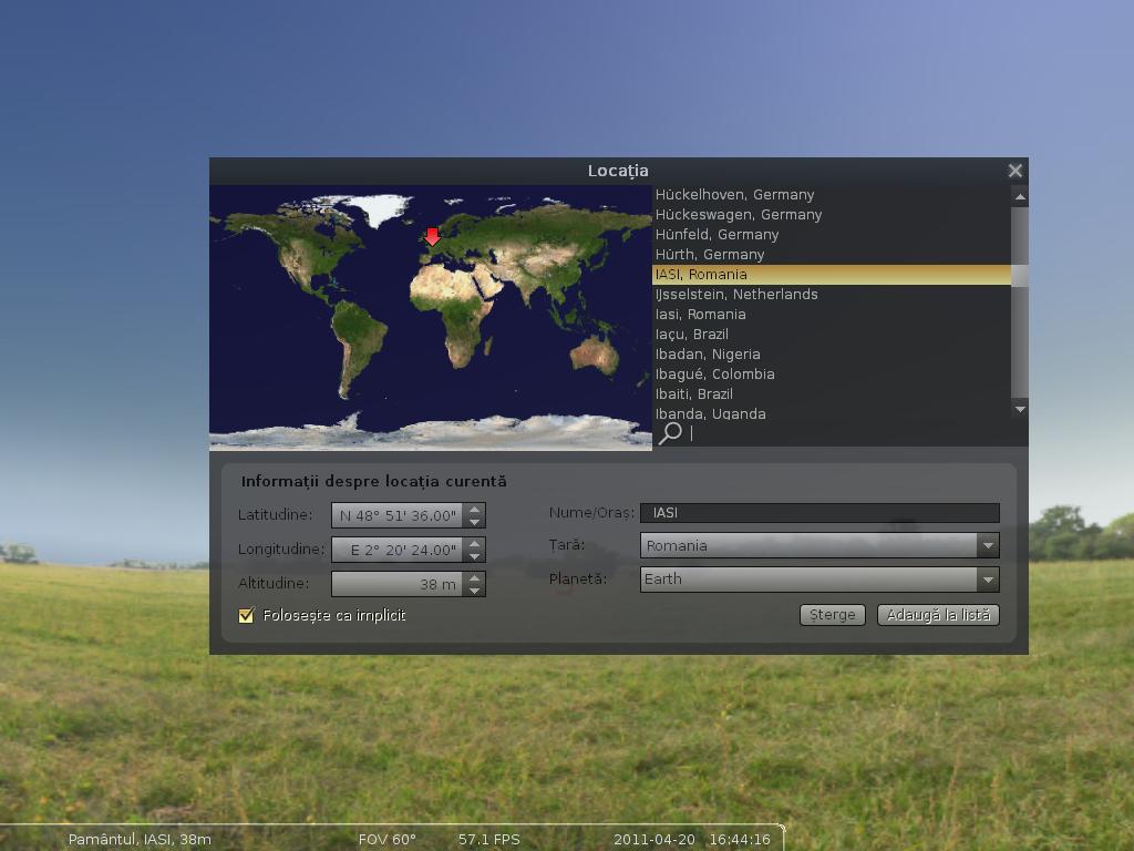

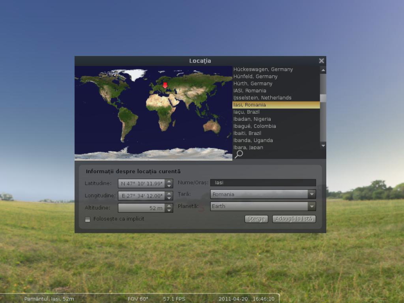

Am gasit, era cu totul altceva, nu m-as fi gandit. Toate setarile erau bune mai putin una, cu toate ca aparent si aceea era buna. Priviti in imaginile urmatoare.
