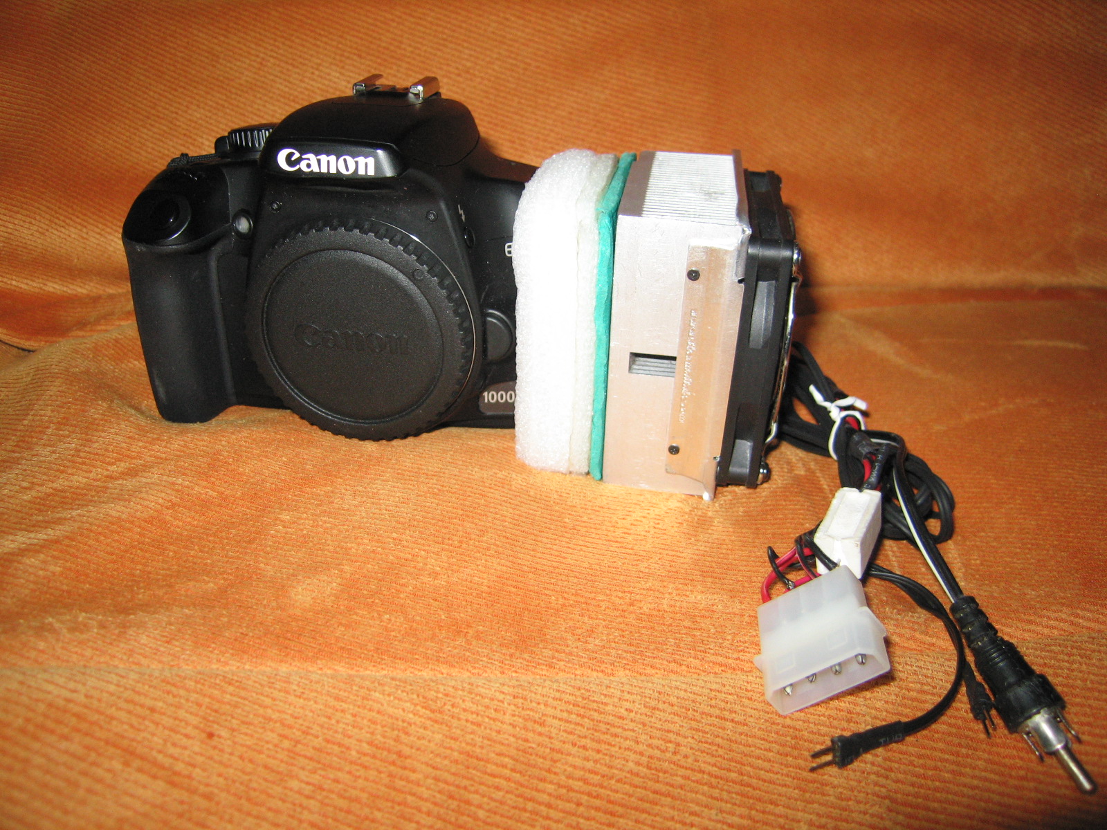

Cat despre camera, daca schimbarea filtrului UV-IR e o operatie de cateva ore, modifcarea camerei intr-una racita, a necesitat in cazul meu cateva zeci de ore de munca pe parcursul a mai bine de 2 luni. Intr-un final am ramas fara aparat foto si m-am ales cu o semi-camera astro, capabila sa raceasca senzorul pana la 28,5 de grade sub mediu ambiant. Testele pe telescop le-am facut cu senzorul la 0 grade adica o racire intre 12 si 18 grade sub mediu.

ma miram eu unde ai disparut Smile frumoasa "pisica de mare" a iesit. ce dificultati ai intampinat la canon? rezolvarea condensului?
psemil
Data inscrierii: 16 Aug 2010
Mesaje: 888
MesajTrimis: 15 Aug 2012 23:37 Download mesaj
Aparatul l-am izolat punand peste tot (in interior intre integrate etc...) pe unde a ramas loc cate o foaie, doua de polistiren. Asa ca in exterior nu se face condens pe carcasa decat in conditii de umiditate extrema a mediului ambiant (peste 90%). Condensul de pe filtrul din fata senzorului l-am eliminat cu o rezistenta de nichelina ce inconjoara filtrul UV-IR. Rezistenta de ceramica de pe fir este in serie cu firul de nichelina. Treaba merge bine pana la o racire de 20 de grade sub mediu. Mai mult de atat (pana la 28 de grade ) din pacate sistemul nu mai face fata decat daca umiditatea mediului ambiant este fooooarte scazuta (probabil 10-20%).
De foarte mare folos a fost si filtrul astronomic CLS de la tine.
Si inca ceva aparatul este controlat printr-un termostat cu potentiometru. 2 senzori de temp pozitionati pe coldfinger in vecinatatea senzorului : primul necesar termostatului si celalalt pt afisaj.
Coldfinger de Cu de 2,2 mm, silica gel .... si cam atat.

Emil, buna treaba, felicitari pentru camera si pentru faptul ca a reusit modificarea si pentru cadrul obtinut (acolo iti trebuie dark-uri noi dupa cate imi dau eu seama).
Referitor la umiditate, nu stiu daca ai posibilitatea insa poate un cartus cu Silica Gel nu ar strica pe acolo, parerea mea.
Nu sunt sigur insa ma intreb daca nu cumva rezistenta aia o sa se bage in seama la cadrele cu durata de expunere mare... la urma urmei este radiatie in IR daca imi mai aduc eu bine aminte.

Multumesc tututror... Sper ca efortul sa fi meritat si semicamera astro sa fie chiar atat de practica pe cat pare...
Trebuiesc dark noi... si inca ceva retusuri acum ca am cam ajuns la sfarsit si cu testele.
Parca am scris pe undeva si de silica gel. Printre modificarile aduse aparatului, am uitat sa scriu si de indepartarea oglinzii. In spatiul ramas in zona anterioara a senzorului dupa indepartarea ei, am pozitionat un plic de silicagel ce a ajutat la reducerea umiditatii acolo. Mai sunt inca 2 plicuri pe langa placa de baza.
Emil Kolbert a scris:
Nichelina se incalzeste cu 6 grade peste mediu si este pozitionata in afara ariei senzorului, intr-un sant, in suportul de plastic al filtrului UV/IR. Expunerile mele din test au fost de 4 min. Voi urmari cu atentie aparitia unui eventual gradient de jur imprejurul imaginii... banuiesc ca asa ar putea apare.

psemil a scris:
Printre modificarile aduse aparatului, am uitat sa scriu si de indepartarea oglinzii. In spatiul ramas in zona anterioara a senzorului dupa indepartarea ei, am pozitionat un plic de silicagel ce a ajutat la reducerea umiditatii acolo. Mai sunt inca 2 plicuri pe langa integrate.
Laughing
Pai ai putea sa mai scoti de prin ea cate ceva care te deranjeaza sau e in plus ! (sugestie: LCD-ul care se incalzeste si baga zgomot).

Adevarul este ca mi-au mai ramas piese pentru inca un aparat Very Happy
LCD ramane oprit tot timpul aparatul fiind condus remote de pe laptop. Nu l-am decuplat complet... poate e nevoie vreodata.
