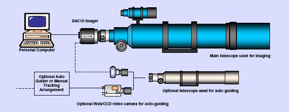

Un Autoguider iti trebue, daca guiding-ul nu poti/vrei sa faci clasic cu ochii.
Metoda clasica este ca puo un guidingscope si acolo cauti o guiding-stea si cu ochiular-ul cu reticla crucita poti urmarii steaua.

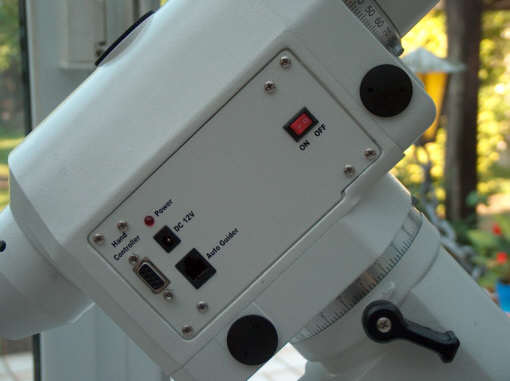

Cum se vede in poza de jos, Montura SkyScan HEQ5 si EQ6 au un connect de Autguider.
Aici la noi sant cel mai multe Autoguider acele Web-Cams sau CCD-Cams ST4. Sant cele mai ieftine si ca Autoguider merg foarte bine.
Dar si de la MEADE exista Autoguider care sant ieftne.

Connect Autoguider HEQ5 SkyScan
 Marime fisier:  20.21 kb
 Vizualizat:  de 16262 ori

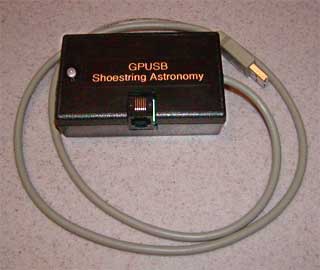

3.Shoestring GPUSB Auto-Guider Kit & SAC4-II Camera - Lire Sterline 232.00 -

 Marime fisier:  19.84 kb
 Vizualizat:  de 16162 ori
 Marime fisier:  11.42 kb
 Marime fisier:  8.81 kb
 Marime fisier:  10.62 kb
 Marime fisier:  21.84 kb
 Marime fisier:  25.21 kb

CCd cam pt astro foto am zis eu ca merge asta :
http://www.opticstar.com/Astro-Imagers-SAC..._10_0_0_11
Asta din poza....pentru ca are " 1.25"-T adapter (on camera head) " shi o pot folosi shi cu Meade ETX90 PE....
