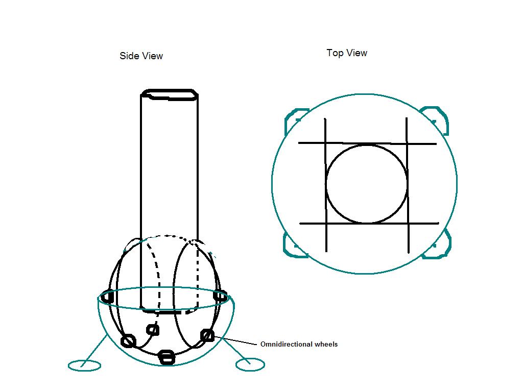

Eu ma gandeam intr-o prima versiune sa aplic doar cadrele bilei care se vor misca fie libere fie pe anumite canale corespunzatoare axelor Alt, Az sau Ra si Dec dupa plac prin intermediul unor bile sau role omnidirectionale intr-o calota sferica iar stabilitatea ansamblului sa fie asigurata de echilibrare.
Axa ALT se poate schimba usor in RA prin inclinarea calotei sferice de la baza.
La fel de bine s-ar putea si fara bile sau role, doar frecarea fiind suficienta pentru stabilitate avand in vedere greutatile implicate.
Conceptul acestei prime versiuni il ilustrez in schita de mai jos, aparent nu pare greu de facut. Deja arata ca o mica nava spatiala din benzile desenate. Smile
Calota sferica de la baza ar presupune o oarecare logistica dar aici ma gandesc la diverse variante in genul bilei de popice mentionata de dl. Pteancu cat si alte surse care sincer nu-mi prea vin acum in minte in afara de veiozele sau jucariile din linkurile introductive. Fabricarea unei astfel de sfere s-ar putea face din fibra de sticla la diversi mesteri care se ocupa cu asa ceva pentru kituri de tunning auto sau subansamble de caroserie.

Mesaje: 9954
MesajTrimis: 02 Aug 2012 23:39 Download mesaj
Mai ai un picuț și ajungi la montura în furcă, o altă montură foarte utlizată mai ales la telescoapele de dimensiuni mari. Very Happy
