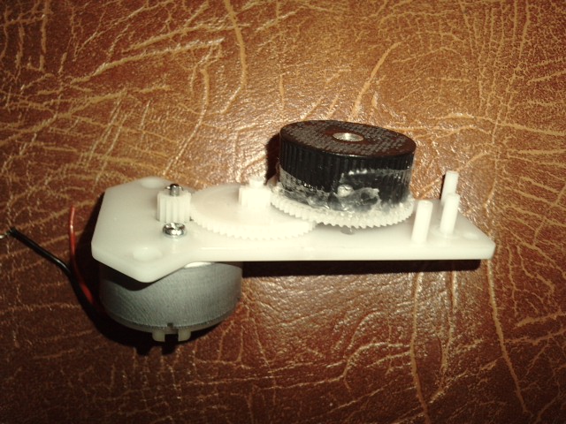

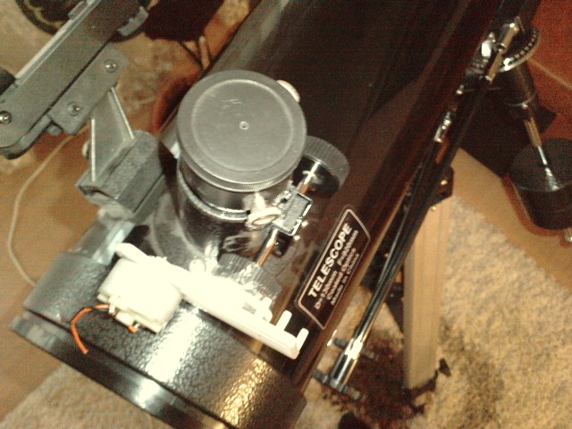

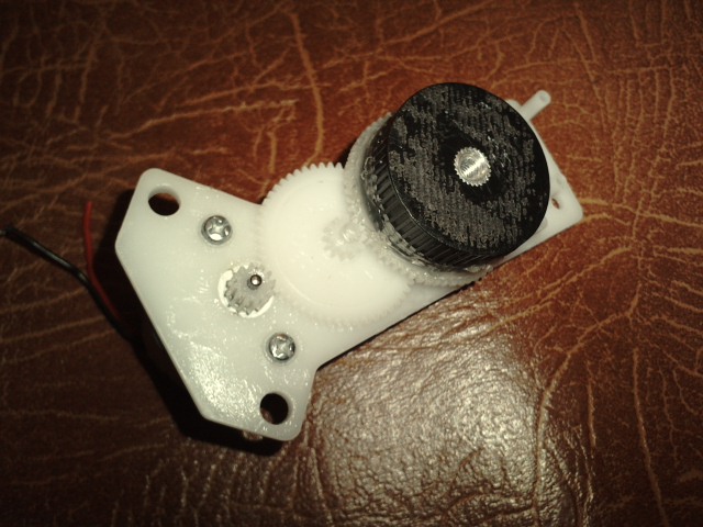

Salut!Dupa lunga inactivitate(in forum doar am fost absent telescopul nu s-a plictisit peste iarna Very Happy)vin si eu cu o idee si o inventie.S-a terminat rezerva de la un aparat Glade(si rezervele sunt mai scumpe decat pachetul aparat+rezerva ....)si miam bagat si eu nasul in acest aparat.Ce am gasit acolo:un motoras destul de puternic nu am putut sa il opresc folosind mana,si 2 rotite care micsoreaza viteza dar cresc puterea motorului.Hmm bun ansamblul pt ceva greu de miscat.Am incercat sa il conectez la rotita dintata RA a ecuatorialei.Rezultat:se misca dar imi trebuie ceva mai bun pt ghidaj.Asa ca m-am gandit la eterna problema (cel putin a mea)a focalizarii de la distanta.Mai aveam o rotita de la un ax de focuser asa ca am lipit-o de cea mai inceata roata.Iata ce a iesit:
Daca imi puteti spune va rog o metoda electronica de a micsora viteza motorului dar nu si puterea....Very Happy
