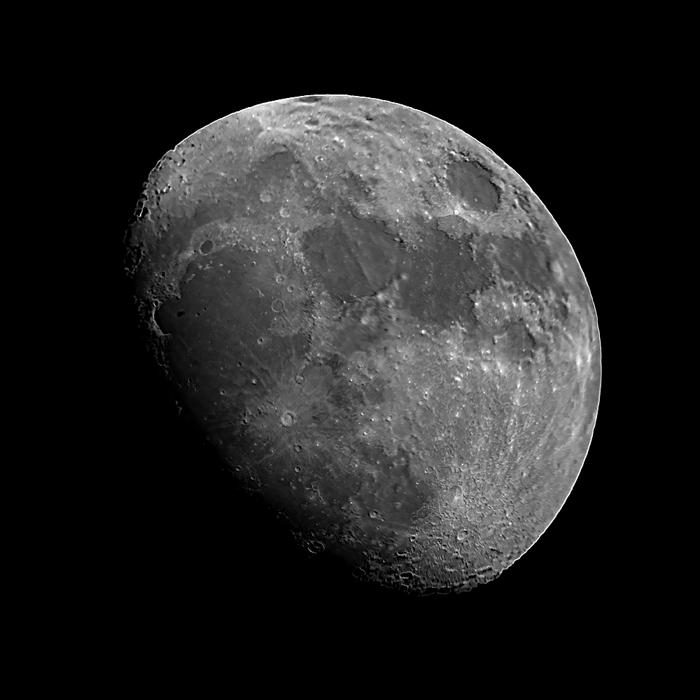

In seara asta facand niste capturi la luna cu proiectie prin ocular, la examinarea lor pe monitor am intrat imediat (cine nu recunoaste, e treaba lui Smile ) in mania de a accentua cat mai mult detaliile suprafetei lunare.
In general in fotografiile lunare relieful este reprezentat cel mai bine de marginile craterelor care ofera cele mai bune contururi si zone de lumina, umbra si penumbra, respectiv de zonele 'marine'.
La sugestia lui Victor Lupu cu bump map-ul din FastStone (caruia ii multumesc pe aceasta cale) m-am tot gandit cum as putea scoate mai multe informatii din raw-le capturate si am stat sa le iau la rand:
1. Focusul - mai bine de atata nu se putea.
2. Distorsiunile de pe marginea din dreapta - Super Plossl de 25mm pentru inceput (cel de 10mm e groaznic la foto), asta e, la mai mare sa fie !
3. Seeing-ul - nu ma pot plange, pot spune ca a fost destul de bun.
4. Sharpness-ul - setat deja la +1 pentru raw direct in aparat.
Mai departe, desi am folosit un filtru Baader IR-Cut mi-am dat seama ca blocajul luminii infrarosii nefocalizata de catre filtru poate fi imbunatatit cu putin post-procesing.
Mentionez ca procesarea urmatoare nu introduce sau sterge elemente de imagine.
Etape:
- este foarte important sa se lucreze cu raw-ul daca permite aparatul din moment ce jpg-ul are o pierdere serioasa de informatie de culoare comparativ cu raw-ul:
- se incarca raw-ul in Photoshop si se fac eventualele corectii de expunere in Camera Raw (asta daca nu se foloseste softul camerei);
- se acceseaza Image->Adjustments->Black&White;
- fiind vorba de filtrarea in continuare a luminii infrarosii se regleaza (diminueaza) in prima faza nivelele de rosu si apoi cele de galben pana la obtinerea rezultatului dorit;
- se mai ajusteaza dupa caz imaginea alb/negru obtinuta;
Efectul final consta in aparitia unor zone si detalii aparent total inexistente in imaginea initiala.
Ganditi-va la niste compozituri mai ample ce ar iesi...
Cer senin tuturor !
Pentax K100D
Proiectie prin ocular, Super Plossl 25mm
Sky-Watcher 150/750mm, 1X1/40 sec, ISo 400
 Marime fisier:  263.36 kb
 Vizualizat:  de 5215 ori
Ultima modificare efectuata de catre starbuck la 14 Mai 2011 14:00, modificat de 1 data in total

Era mai interesant daca puneai si originalul pentru comparatie... pare o Luna pictat, artistica Very Happy

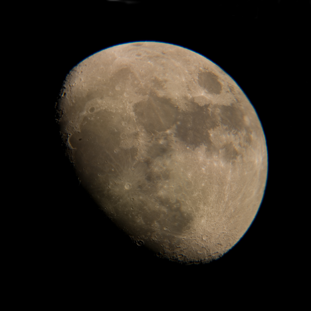

@recab
Am postat si originalul cu toate ca pasii enumerati mai sus sunt preferabil de aplicat pe raw (sau Tiff 16 bit) decat pe jpg-ul de aici. Dar poti incerca macar sa-ti faci o idee. Oricum, cine crezi ca sta sa-ti picteze o Luna intreaga Smile...
Pentax K100D
Sky-Watcher 150/750mm, 1X1/40 sec, ISO 400
 Marime fisier:  297.77 kb
 Vizualizat:  de 5160 ori

Pentru realismul procesarii se poate compara cu imaginea reliefului lunar de la NASA...:
http://rst.gsfc.nasa.gov/Sect19/MOONMOS.jpg
starbuck
Data inscrierii: 23 Ian 2011
Mesaje: 1111
MesajTrimis: 14 Mai 2011 11:12 Download mesaj
In general legat de realismul procesarilor subscriu la opinia lui Russell Croman (va recomand chiar sa-i vizitati tot site-ul, e superb)...:
http://www.rc-astro.com/resources/art_or_science.html
Acum daca deviez prea mult pe latura asa zis artistica, contez pe ajutorul vostru sa ma corectati Smile...
