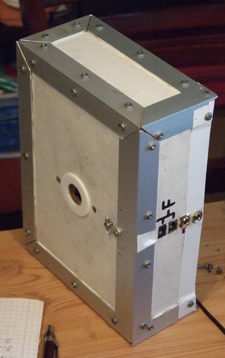

Prima problema cu care m-am confruntat atunci cand am cumparat prima mea montura motorizata, a fost alimentarea ei, pe o perioada destul de lunga de timp, si la un pret cat mai convenabil.

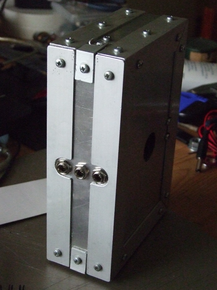

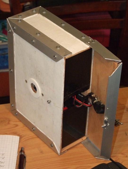

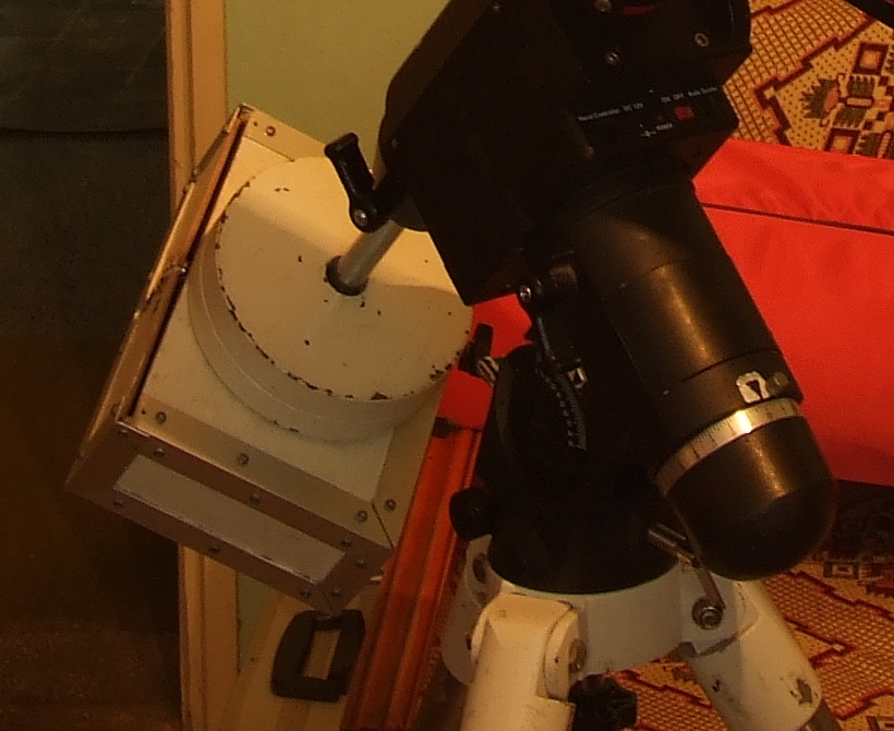

Dupa o scurta analiza, am ajuns la solutia constructiei unei cutii pentru doi acumulatori cu plumb, etansi, de 12V la 7Amh. Si pentru ca greutatea acestora era destul de mare, aproape 2,5kg fiecare, am decis sa fac economie de ''muschi'' si sa ii montez intr-o cutie care sa poata fi pusa pe bara de contragreutati, scutind astfel din efortul de transport a uneia din cele doua contragreutati de 5kg cu care venise montura (un HEQ 5), si, la nevoie, sa am o contragreutate de rezerva. Am prevazut initial aceasta cutie cu 5 borne, cate doua de 12V, pentru utilizare, dar si pentru incarcare, si una comuna care sa imi dea 24V. Ulterior am renuntat la ultima. Cutia e prevazuta cu un capac pentru vizitare, si eventualele interventii, avand in vedere ca mufele de la noi sunt cam fragile, si in partea opusa cu un surub pentru fixarea pe bara de contragreutati.

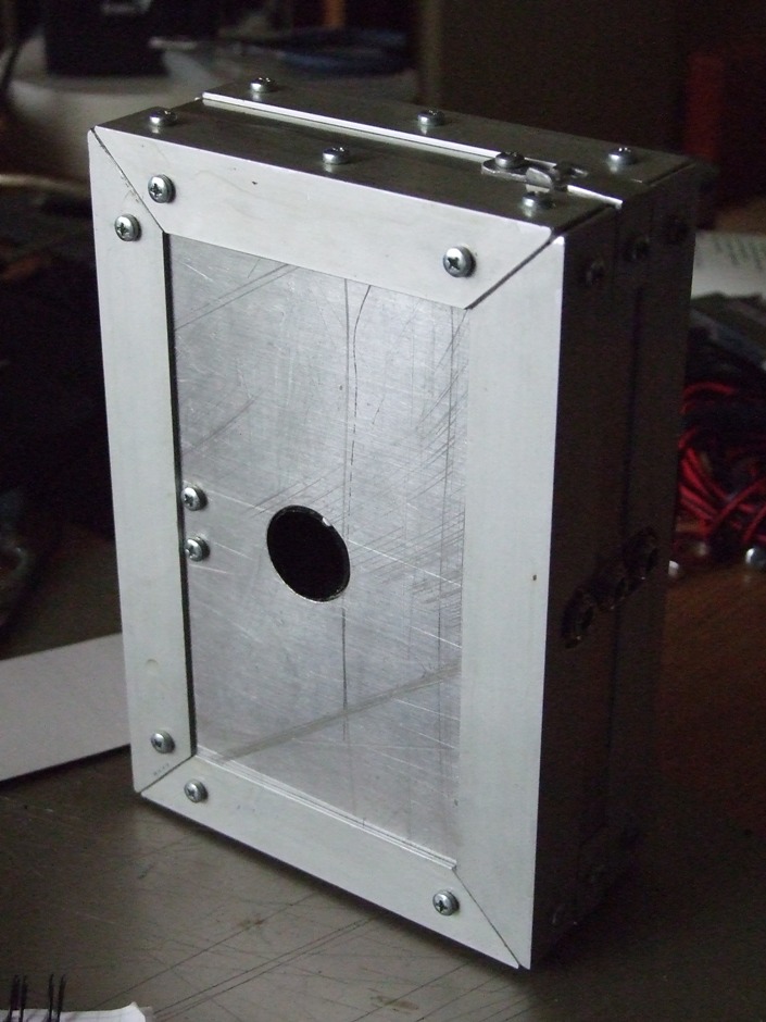

Dupa un timp am achizitionat o alta montura mai mica, un EQ3-2, si am motorizat-o rapid. Evident, am construit si pentru ea o cutie, mai mica, pentru doi acumulatori de 6V la 4Amh. Aceasta are aproape 3kg greutate, are 2 borne pentru incarcare-utilizare la 6V, si o borna pentru utilizare la 12V. De data aceasta, am decis sa nu ma mai grabesc, si sa o fac mai aratoasa un pic asa ca am utilizat doar aluminiu in constructia ei - la prima am utilizat si placaj de tei.

Am uitat sa spun unul din avantajele sistemului, cel putin in cazul unei monturi cum este HEQ 5, care are borna de alimentare in capul monturii. Cablurile de alimentare nu se mai incurca in picioarele trepedului, cand telescopul se misca, si pot fi mult mai scurte.

Mai ramane de vazut cum anume fixez cutia pe bara de contragreutati (nu prea se intelege din pozele tale). Vreo sugestie ?

Daca vreti niste mufe mai "sanatoase" merita sa luati in calcul cele XLR.
http://en.wikipedia.org/wiki/XLR_connector
Si neaparat sa folositi o siguranta fuzibila si izolatii termorezistente la borne. Un scurtcircuit pe baterii poate provoca un dezastru, la propriu.

Cum a spus si Dragos, eu am una din cutiile lui si o folosesc pe EQ-5 ul meu.
Ideea a bestiala si o spun cu mana pe inima, cand cari totul cu spatele cum fac eu e o mana cereasca sa scapi de una din contragretutati.
Folosind-o pot echilibra si ED 80-ul si Mak-ul de 150.
In anumite pozitii colturile cutiei risca sa loveasca surubul de ajustare azimutala al ascensiei dar nu am avut vreo coliziune pana acum.
La un asemenea sistem mai poti "customiza" cutia in functie de forma bateriilor si pozitia care o ocupa in cutie, poti de ex sa faci o cutie mai lunga care sa stea de-a lungul axului pt contragreutati si sa economisesti ceva spatiu

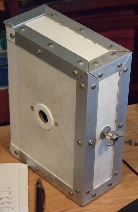

Explicatiile lipsa.
In centrul cutiei este un tub, prin care trece bara contragreutatilor, iar in partea opusa panoului cu borne este un surub lung, cu floare, care ajunge pana la acest tub. Practic, e atat de lung cat sa treaca putin printr-o gaura data in tub, ca sa poata presa pe bara contragreutatilor. Bine inteles ca in interior exista niste piulite fixate de peretii cutiei, pe care se infileteaza surubul, si niste suporti care impiedica eventuala deplasare a tubului in momentul strangerii.
Foarte bune sugestiile lui Nobody. Si eu am patit-o odata, si din cauza asta am facut exces de izolatie termocontractila si de banda izolanta.

Eu sunt adeptul suruburilor. Nu de alta, dar ce face omul, uneori mai trebuie sa si desfaca.
Cat priveste lovirea de picioarele trepiedului, este o problema, dar care apare nu doar la cutie, ci la orice instrument lung, cand vrei sa il utilizezi la zenit. Oricum, solutia montarii acumulatorilor in lung poate fi abordata, cu conditia folosirii unui surub foarte lung. Si evident, daca mai ramane loc si pentru contragreutati. Poate insa apare problema unei bune echilibrari, daca cutia nu are mult spatiu de culisare pe bara.

Mufele XLR sunt destul de mari, in special partea de pe cablu. Este bine sa le vezi inainte. Exista si o varianta mai compacta in L: http://www.vitacom.ro/Products/31800/NTR-N...HAAKS.html.
Pe cutie trebuie folosita o priza mama.
Un alt aspect: ventilarea. Bateriile cu gel nu sunt perfect etanse si pot genera gaze explozive in special la incarcare. Nu-mi dau seama din poze dar cred ca ar fi bine sa faci doua gauri de aerisire la capetele spatiuli dintre baterii. Asta si pentru evaporarea condensului din interior.
