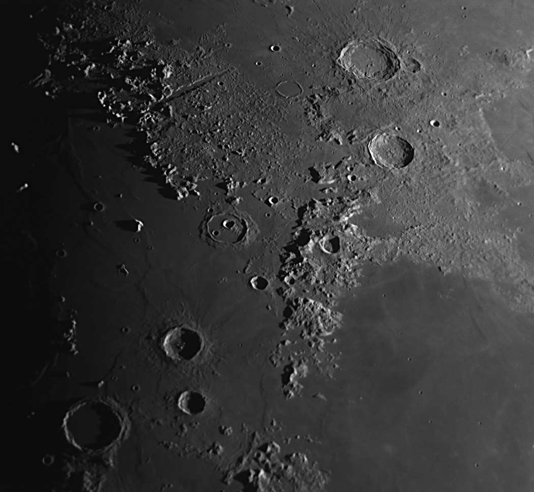

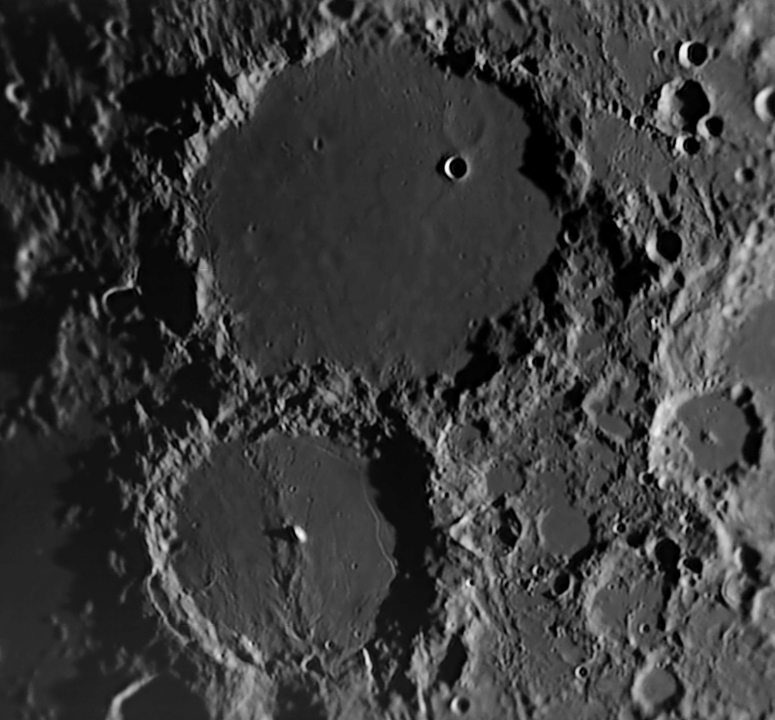

Ieri seara am facut cateva capturi lunare. Luna era cam joasa asa ca am pus un filtru IR 742 sa calmez un pic turbulenta.
Prima e fara barlow, focala cam 2700mm. Expunere 5ms.
A doua e cu barlox 2x, focala cam 7000mm. Expunere 18ms.
Facute cu camera IDS captor E2V Ruby, cel mai bun resultat a iesit de data asta in rolling shutter (stie rolling si global).
Abia astep sa fie luna inalta si turbulenta calma.

Destul de sexy, mai ales a doua. Nu foarte sharp, asteptam si noi vremuri mai bune.
Vad mai nou niste termeni pe care inca nu-i stapanesc: rolling shutter (stie rolling si global). Ce camera, ce senzor este?
