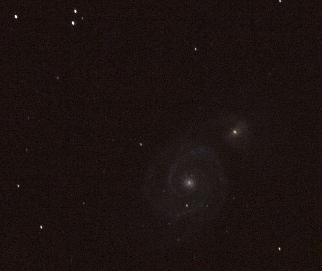

Totusi azi cadrele la un obiect mult mai apropiate de pol (M51) de la 1 minut in sus apar cu drift si nu stiu de ce. Unele cadre au drift pronuntat, celelalte mai putin (la acelasi timp de expunere, succesive).
Sufla putin vant si erau in jur de zero grade afara.
Aveti vreo idee?
exemplu: doua cadre succesive de 2 minute unul cu drift mai mare.
400d, iso 800, 2 minute

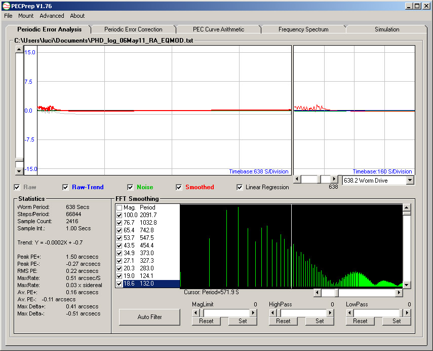

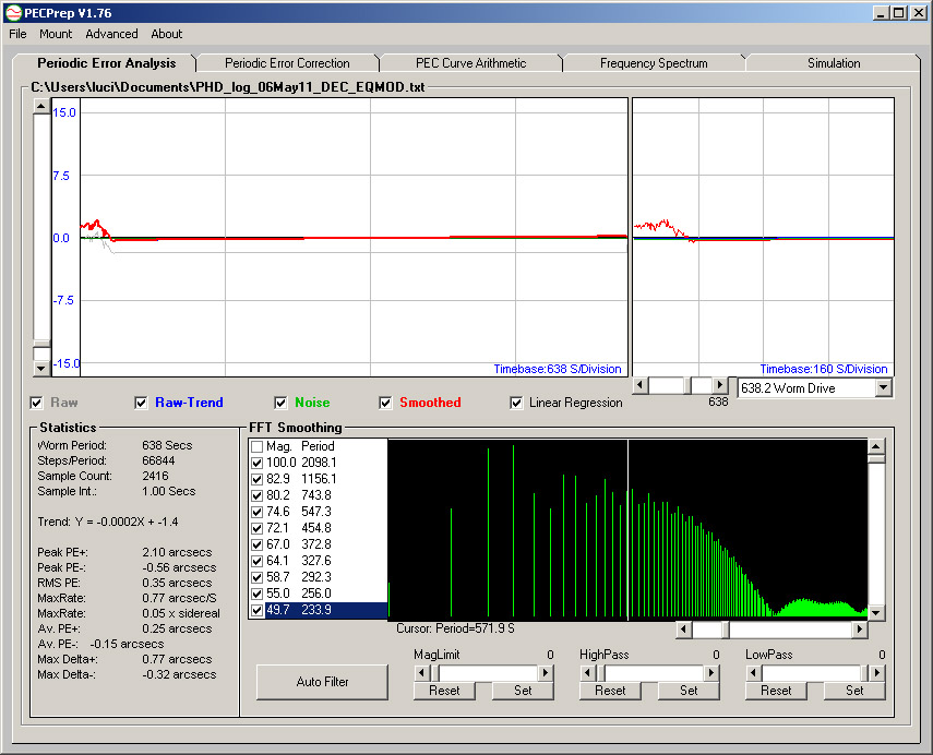

atasez imaginile cu pecprep.
ghidaj cu luneta 70/500 si meade dsi (apropos, nici o problema sa gasesti stele de ghidaj cu setupul asta)
montura nu era balansata bine oricum pt. ca am tot adaugat/scos componente si nu am refacut echilibrarea...
declinatie

E util sa te uiti la directia driftului in cazuri de genul asta. La tine e E-W, deci problema cu axa RA. E posibil sa ai niste joc acolo si e suficient sa ai greutatea in partea gresita a monturii (vest), daca mai bate si vantul... Ar trebui sa echilibrezi cu chestiile grele (camera) montate, diferenta poate fi mare daca tubul e lung.
EDIT: poti sa atasezi logurile de la ghidaj ? Nu-s convins ca PECprep iti poate spune mare lucru. Ce expunere ai folosit la ghidaj ?

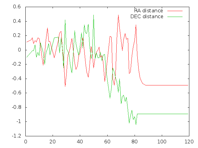

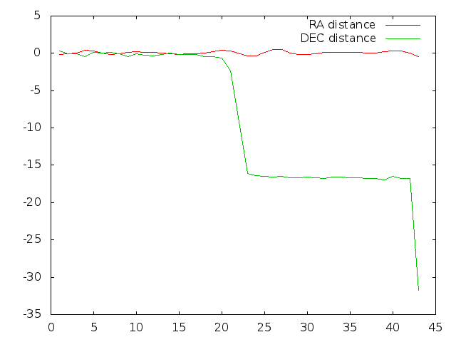

Foarte ciudat logul tau. Nu se intampla cumva sa ai firele conectate la axele gresite, nu ? Smile Sau s-a confuzat PHD ca ai avut camera la aproape fix 45 grade fata de axe (ma uit la calibrare) ?! Sau in fine, m-am confuzat eu. Se vad insa salturi mari la primul ghidaj si ceva drift la al doilea, mi-e neclar de ce apar in coloana DEC in loc de RA.

Mesaje: 2188
MesajTrimis: 06 Mai 2011 16:03 Download mesaj
e un heq5 cu eqdir de la hitec astro, cred ca merge ok.
cu ce soft ai analizat logul, se pare ca phd guiding analyzer nu merge pe ultimele versiuni de phd.
salturile alea cred ca-s din cauza ca am miscat montura in timp ce ghida la un moment dat.
